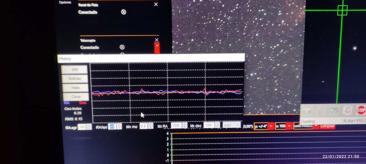

Hola compañeros, muchas gracias por vuestros consejos y ayuda, al fin conseguí guiar por usb directo del pc a la montura y con el eqmod, y muy contento el primer día de prueba en el campo el día 22/01/2022, pongo abajo gráfica que me salió, eso sí con el phd antiguo, no se por que demonios no consigo que el phd 2 versión 2.6.10 me funcione bien unas veces por una cosa y otras por otra ¿podría ser por mi cámara de guiado una qhy5LII color, un poco antigua), el caso es que con el phd antiguo no hay pega y le tengo puesta la distancia focal del tubo guía ezg60 de lunatico  230mm, no se si desinstalarlo y volverlo a intentar una vez vuelto a instalar, en fin , que las pruebas eran para ver si devolvía la  montura o me quedaba con ella ya que mi tubo es un SW 200/1000 que con toda la parafernalia puesta da algo mas de 10kg pero me dijeron los vendedores que no había problema, para guiar con ella y mi tubo, y en resumen (me la quedo),  tomaya, va mejor para este tubo que mi antigua AVX con diferencia, una vez ajuste los parámetros en el phd no tuve que  volver a tocarla y me hizo las 22 tomas de la foto que pongo mas abajo seguidas y sin tira ni una, todas con las estrellas redonditas, excepto en los extremos por la coma del telescopio, que a pesar de tener corrector sale un poco, pero menos que sin corrector, he estado este fin de semana también, fotografiando otro objeto y no fue tan bien, tal vez hice algo mal, el contrapesado ?, el suelo no tan firme como en la primera prueba?, condiciones meteorológicas distintas' que me hizo el telescopio el cambio de meridiano?, tengo que investigarlo pero todo apunta que va a ir bastante bien, gracias por vuestra ayuda e interés.
el error periódico con PHD
La foto
resultado nebulosa de la Araña
PD: La escala de la gráfica en Y es de 1 pixel
