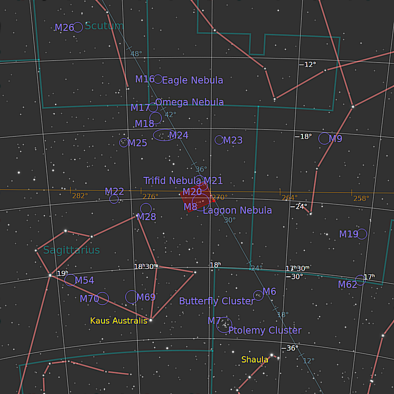

Click en el mapa para abrir una versión de mayor resolución y fondo blanco para imprimir.
---> se trata de que "cierta distribución" de los objetos Messier, ... por lo que ya puedes imaginar que no es muy homogénea, ... luego recuerda que hay unos cuantos en Scorpio Sagitario centro galáctico y el Sol tiene que separarse de ellos, aunque en invierno es lo que ofrece mas horas de observación nocturna seguidas.
fíjate bien en el mapa que acabo de añadir a éste hilo, ¿¿ dónde puedes meter el Sol para que se aleje de la mayoría (todos) objetos Messier ??
y verás el porqué, ... donde pones el Sol, te da el día del año
AMPLIACIÓN Zona de Scorpio-Sagitario-Ofiuco
