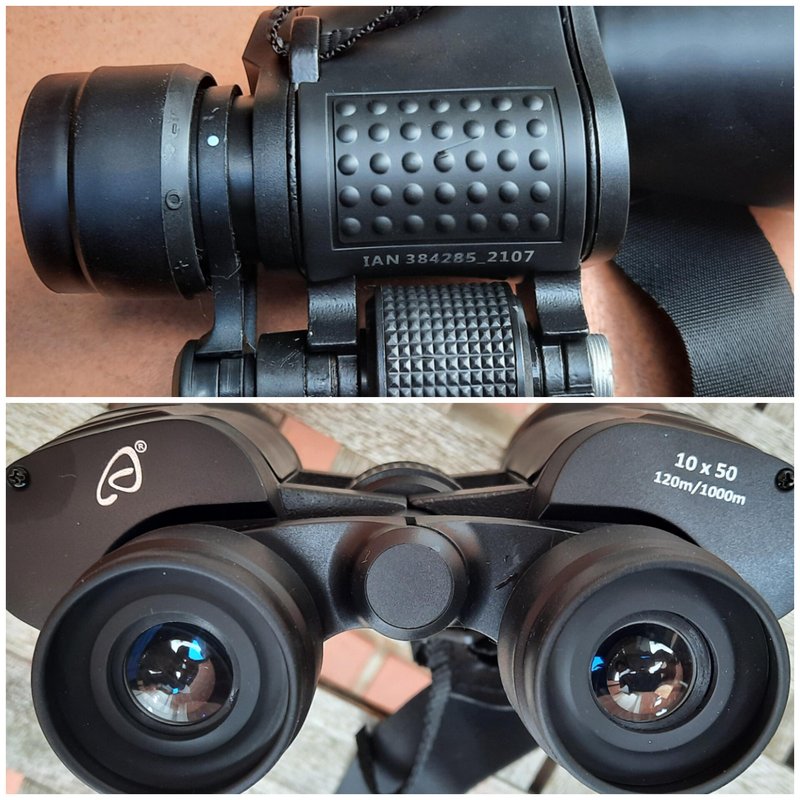

Opiniones reales sobre los prismáticos vendidos en Lidl 10x50 Bresser/Auriol: calidad óptica y comparativa con homónimos. ¿Valen la pena para astronomía?
detalle de los prismáticos del Lidl
binoculares Auriol / Bresser
" los del Lidl "
hay unos prismáticos 10x50 a la venta en LIDL, sección bazar  (también online). Ojo que no los tiene en todas las tiendas. La marca es AURIOL, aunque he visto que son idénticos a otros BRESSER y algún otro de marca desconocida. Y por cierto, que ya he visto en Wallapop a más de un espabilado que vende estos mismos, tal cual, a 40 e incluso 50 €...
Como referencia, tengo desde hace años unos Nikon Sprint IV 10x21 que no pesan nada y abultan menos, y los llevo a todas partes cuando salgo con la cámara, con lo que están bastante machacados pero estoy encantado con ellos. Pero obviamente no son lo ideal para astro con tan poca abertura.
El caso es que llevaba tiempo buscando unos 10x50 baratos, de segunda mano, cuando me he topado con estos y por el precio me he lanzado a por ellos. No espero que sean como unos Zeiss, claro, pero a ver si son medio decentes. Y por este precio no me da miedo darles algún golpe o dejármelos olvidados en el coche.
No he podido probarlos de noche, pero las primeras impresiones de día son las siguientes.
  • - Vienen con una funda, tapas (individuales) para oculares y objetivos, y una correa cutrecilla pero funcional, al menos está acolchada.

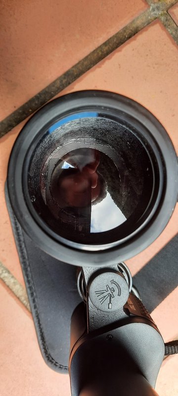

  • - La calidad de construcción es... bueno, muy mejorable. De entrada iban durísimos de apertura y enfoque, pero el caso es que una vez movidos los mandos unas cuantas veces, van bastante fluidos. El ajuste de dioptrías también va bien. El enfoque central está demasiado alejado para mi gusto, pero se llega. Por otra parte, se ven robustos y el recubrimiento de goma y plástico de todo el conjunto parece que lo protegerá razonablemente de golpes y rozaduras.
  • - A los objetivos no se les ve ningún color típico de recubrimiento, podría ser un vidrio de ventana. Y reflejan bastante la imagen de alrededor.
  • - Sorprendentemente, la imagen es bastante luminosa y muy nítida. Al menos de día y con buena luz. El ajuste de dioptrías también funciona bien (tengo 2 de miopía en un ojo). No se ve doble imagen, por lo que al menos esta unidad parece bien colimada.
  • - Tiene algo de aberración cromática, pero no me ha parecido nada terrible.
  • - Tiene rosca para trípode (en la parte frontal del eje), cosa que me sorprende con este precio.
Y poco más puedo decir de momento, os dejo unas fotos para que juzguéis vosotros mismos.
embalaje y caja Auriol
aspecto de los prismáticos del Lidl 10x50
vista general Auriol prismáticos Lidl
