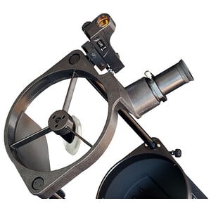

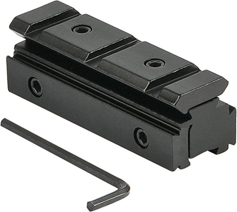

otras Ideas de mejora: filtro lunar, colimador y cambio de buscador
Ahora que se acerca mi cumpleaños he estado pensando en cosillas para mejorar el telescopio y ponérselo fácil a la familia con el tema de los regalos. Estaba pensando en un filtro para la Luna, un colimador chesire y mejorar el buscador.
Los dos primeros ya los tengo más o menos escogidos, pero mirando por aquí y otras webs vi que hay gente que acopla un buscador acodado taladrando el tubo. De momento no me quiero liar tanto. Este telescopio tiene la limitación del enganche del buscador, y vi que algún compañero probó con éxito uno de punto rojo que tiene varios modos: solo con el punto rojo o verde, una cruz, un círculo, etc. No tiene mala pinta aunque es más o menos lo que ya tengo.
Por lo que he visto ese buscador es una mira de escopeta y buscando he visto alguno de tipo óptico con pocos aumentos que parece que lo podría enganchar en mi zapata. Los hay de 1x40, 2x40, 3x42 y 3x44. ¿Valdría de algo el 3x42, por ejemplo, o es tan poco aumento que en la práctica no lo notaría? De cogerme vendría de China por cuatro duros para probar qué tal va.
/item/1005004073200427.html

Yo tengo el Heritage 130p y he estado renegando del buscador a más no poder.
Hasta estaba diseñando una fijación para meterle un 6x30 acodado normal.
Hasta que, ... un día, no sé porque, me dio por mirar con los dos ojos abiertos (tengo por costumbre guiñar el ojo izquierdo) y se hizo la luz. De repente el objeto que estaba observando entró en mi campo de visión perfectamente alineados con el ocular y sin los aspamientos que solía hacer.
Desde ese día ya no me he complicado y lo he dejado estar. Prueba a ver qué tal.
Opciones no tienes muchas, hay quien taladra otro buscador, vi creo que aquí en el foro otro que compró un buscador en una tienda china (creo que diferente al que has puesto) y si no la opción que yo iba a tomar: diseñar una pieza que te sirva de anclaje al soporte del buscador y donde puedas poner un buscador normal.
El buscador que pones no sé si te puede entrar mide primero el soporte del Heritage 150p porque 25€ tan poco es como para tirarlos. Otra cosa, no mejorarás la posición de observación, seguirá siendo la misma salvo que pongas uno acodado.

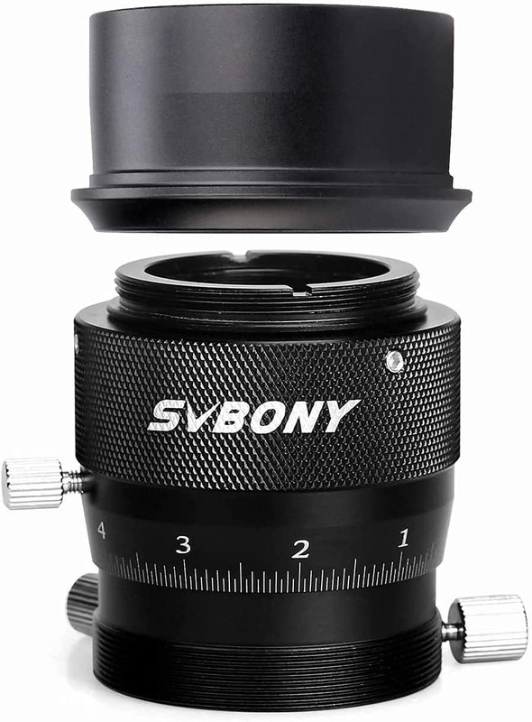

¿Cambiar el enfocador de 1,25" a otro mejor y de 2" pulgadas?
Una pregunta rápida: ¿Tiene enfocador de 1,25" o lo tiene de 2" pulgadas?
Si tiene el primero, ¿Hay algún tutorial para cambiarlo?
re.: Sky-watcher Heritage 150/750. Impresiones de un principiante, y Mejoras
respuesta #17
: Jue, 29 Sep 2022, 07:38 UTC »
El enfocador es de 1,25. La sujeción es de una pieza con la carcasa donde está alojado el secundario. No veo manera de sustituirlo a no ser diseñando una pieza con impresora 3D, algún ejemplo hay por internet pero, sinceramente, no encuentro lógica para ello. Éste es un equipo sencillo y, personalmente, para meterme en una reforma semejante, seguramente sea mejor opción tirarse a por otro modelo. Hay un Bresser y un Orion dobson 150/750 con tubo convencional y enfocador clásico.
De todas formas, sin ser lo más cómodo del mundo, yo tampoco echo en falta nada más sofisticado. Lo que sí encuentro molesto es que al tener yo un ocular zoom hay que fijarse para sujetar el enfocador cuando se varían aumentos, pero con oculares fijos eso no es problema.

Pregunta tonta de la jornada.
¿Se le podría poner un enfocador de este tipo?
« Últ. modif.: Sáb, 11 Feb 2023, 18:48 UTC por sanabres »
re.: el telescopio Skywatcher (Sky-Watcher) 150/750 Heritage. Opiniones, Mejoras?
respuesta #19
: Sáb, 11 Feb 2023, 22:03 UTC »
Pues lo estuve estudiando y con tanta rosca distinta que hay seguramente haya una macho que encaje en la hembra que trae. La había medido y creo que era de 42 mm. El fallo que le vi yo a esos enfocadores es la poca distancia de enfoque que tienen, carrera creo que se llama. Además ese enfocador "sacará" más el ocular, por lo que no sé si acabaría haciendo foco.

: Mar, 14 Feb 2023, 23:13 UTC »
He hecho un invento con un soporte para punto de mira para pistola, para poder adaptar un telrad y un láser, por ejemplo, con un soporte triple del estilo de ésto
La base que iría enganchada al soporte del punto de mira del telescopio es ésta, y la medida es 11 mm. Hay muchísimos de 20, así que es muy fácil confundirse.
producto B081N3BJJN
Quedaría tal que así:
Brico impresión 3D
respuesta #21
: Mié, 15 Feb 2023, 00:55 UTC »
mola, pero ...
el problema práctico que le veo, es que eso debe tener un efecto palanca lateral .. importante por lo pequeño del telescopio
incluso fácil de darle un tirón, golpe, engancharse ...y más a oscuras

: Mié, 15 Feb 2023, 10:29 UTC »
La idea inicial en mi caso era sustituir el punto de mira original por un Telrad sólo, que pesan similar.
El láser sería ponerlo en la cola de milano.
respuesta #25
: Mié, 22 Feb 2023, 15:51 UTC »
Por lo que he visto monta uno de los enfocadores helicoidales de los que hablamos anteriormente. Él tiene una cámara,no sé si para visual merecerá la pena.
