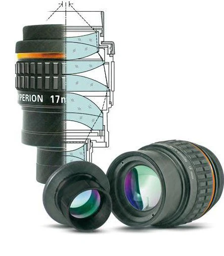

Descubre cómo elegir los mejores según tu telescopios, posibilidades y preferencias. ¡Encuentra un ocular ideal para tus observaciones astronómicas!
Buenas!
Voy a quedarme un par de oculares Baader Hyperion, elijo éstos por relación calidad precio, ya que veo que están rebajados en Astroshop y salen razonablemente bien.
El problema es elegir cuáles, por la variedad (y gran diferencia) de tubos que utilizo, y la frecuencia con la que los sustituyo  blush
En cualquier caso he pensado que un indispensable es el 8mm, pero luego no se cual me interesa más... todo apunta al 13mm para complementar o combinar con la barlow, porque el 17mm con barlow solapa al 8mm, del 21mm no hablan bien y el 5mm lo veo un poco pasado de rosca en aumentos...
No lo veo claro... ¿que haríais?
Veis homogeneo/polivalente la combinación de 8 y 13mm para los tubos que suelo usar?

« respuesta #14 : Lun, 10 Jun 2013, 06:20 UTC »
Hola chicos,
estoy pensando en adquirir próximamente algún ocular Hyperion (buena fama y buen precio), en concreto voy a coger el Zoom MARK III  tomaya y quizás el Hyperion de 8mm Girar ojos.
La duda que me asalta es que, aunque tienen la posibilidad de utilizarse tanto en 2'' como en 1,25'' (por qué se dice que son de 1'25??), he leído algo de que cambian la focal si lo utiilizas de una forma o de otra (distancia focal nominal y otra, más no se qué de un grupo apocromático en el adaptador a 1,25?). En concreto, los voy a utilizar en una diagonal de 2', así que no usaría el adaptador.
Me surge por tanto la duda : además de con los anillos extensores ¿poniendo y quitando el adaptador de 1'25 cambian las focales? ¿ Están pensados para 1,25''?
Muchas gracias.

« respuesta #15 : Lun, 10 Jun 2013, 06:56 UTC »
Buenas
Efectivamente cambian las focales. Tienes los detalles concretos en este pdf, en el cuadro de arriba a la izquierda, donde pone "without first group of lenses". Lo que supongo que puedes hacer es meterlos con el adaptador de 1,25'' en tu diagonal de 2'', para que no cambien las focales. De todas formas esto solo se puede hacer en los fijos (salvo el 24mm, que tampoco se puede) así que el zoom no te tiene que preocupar porque no se puede desmontar.

« respuesta #16 : Lun, 10 Jun 2013, 08:23 UTC »
Ojo que si usas los anillos extensores (son extensores de 2" de rosca estándar), el barrilete de lentes frontales irá directo contra el espejo de la diagonal buck2. Soluciones:
- Como dice Dote, usar un adaptador de 1.25" a 2"
- O bien colocarle una anilla de detención de 2", del tipo parfocales.

« respuesta #17 : Lun, 10 Jun 2013, 08:32 UTC »
Si, reafirmo lo dicho por Joslumar, ya de por si con la parte inferior de lentes montada son oculares muy largos, si ademas se le añaden los anillos son extralargos, estan pensados para que si se usan como 2" no lleven nada mas extra, el riesgo de dañar algun espejo esta claro...  glubs
Por cierto, la relacion calidad-precio de los hyperion esta muy bien...son buena compra... Giñar

« respuesta #23 : Mar, 11 Jun 2013, 23:57 UTC »
Yo hace poco he adquirido un hyperion de 21mm, y despues de investigar veo que sin el adaptador a 1.25" todos tienen más o menos la misma distancia focal, lo que me hace pensar que el adaptador de 1,25" a 2" es realmente una "barlow" que hace aumentar la distancia focal, y los distintos oculares de 2" pues cada uno estará hecho a medida para la "barlow" que lleva delante.

« respuesta #25 : Mié, 12 Jun 2013, 18:02 UTC »
Cita de: BERREKÁ
Mas o menos BERREKÁ. es un grupo symth, que además de hacer el "efecto barlow" corrige alguna que otra aberración, además de aumentar la extracción pupilar. Pero razón no te falta  OKOK.

« respuesta #27 : Jue, 24 Abr 2014, 15:20 UTC »
He estado leyendo este post y he leído la parte de que los Hyperion puestos en una diagonal de 2" tocaban con el espejo, tal como se rebatía en esta parte del post.
Bien decir que el ocular Hyperion se puede utilizar tanto en diagonales de 1,25" como de 2", no hay que quitar nada (si se quita el primer grupo de lentes deja de ser de su focal y pasa a ser otra diferente), pero si leéis en el manual que se ha puesto en este post, hay una anilla que se pone precisamente para evitar que en diagonales de 2" toque con el espejo, esta descrito en la página 3.
