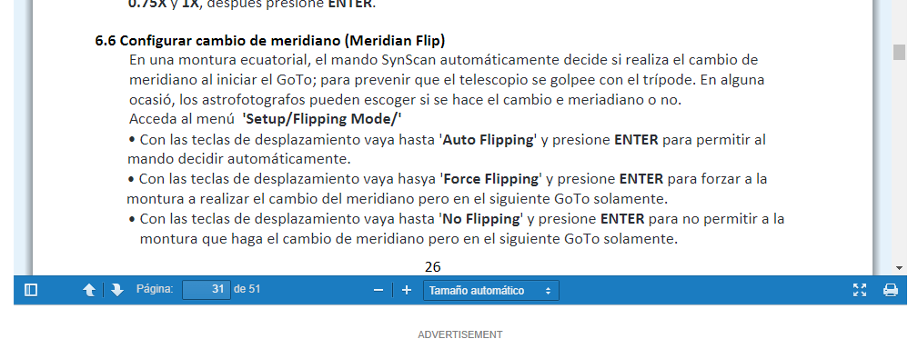

En cuanto al segundo, ya no se qué hacer ni que tocar. Ahora tengo en "minutes past meridian flip" 15. y comprobado!!!!, 10-12 minutos antes de llegar a la hora del cambio de meriadiano se para la montura y hasta pasados otros 10 minutos de la hora marcada, no puedo hacer el plate solve. Tengo que perder 20 minutos!!!!!!!
Me conecto por EQDIR, es decir, el mando lo tengo olvidado. La configuración en el SGP, la tengo bien, creo que no es problema de PhdGuiding y lo que me ocurrre es que la montura se para automáticamente. Estoy venga de mirar y mirar y he encontrado este artículo el cual he cortado. ¿Puede ser que tenga mal configurada la montura o el hecho de conectarme por EQDIR invalida el mando?
En cuando al guiado lo realizo por ST-4 y así lo tengo configurado en el EQMOD.
