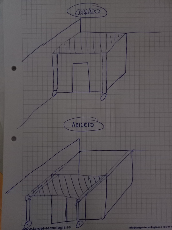

Pues la idea era un solo panel abatible, ya que el observatorio va a hacer esquina con dos paredes que dan a la calle, con lo que solo cuento con dos laterales del observatorio para abatir el panel, y dichos laterales son contiguos, no opuestos, por lo que tiene que ser un solo panel si o sí. Respecto a la motorización, es obligatorio puesto que va a ser un observatorio remoto, con lo que debo de poder controlar la apertura y cierre del techo. Te añado una foto de como lo llevo hasta ahora. Las dos paredes blancas son las que dan a la calle, y por tanto ahí no puedo abatir ningún panel. Por tanto sería hacia una de las dos paredes que quedan por construir.
La idea del techo abatible al final creo que va a ser inviable, así que estoy pensando en un techo corredizo, pero como no quiero comerme mucho espacio de terreno con los pilares de la estructura que se necesitaría para apoyar el techo cuando esté abierto, estoy pensando en hacer un par de pilares con ruedas, solidarios al techo, que cuando se abra el techo, esos pilares se desplacen junto con él para darle el apoyo necesario cuando esté abierto. Sería algo como lo del dibujo siguiente (perdón, no dibujo muy bien....  Girar ojos)
Qué os parece la idea? Conocéis a alguien que haya montado algo parecido? Igualmente si alguien conoce empresas que se dediquen a instalar techos corredizos a medida, pues os agradezco que me paséis su contacto. Ya he contactado con EsparterosCS, y estoy a la espera de respuesta, pero si alguien conoce alguna más empresa más, os agradezco que me paséis el contacto.

Yo estoy en el mismo tema, en mi caso al ser casa en centro histórico no me permiten montar cúpula en el tejado pero en dos semanas me vienen unos técnicos para mirar de instalar una ventana abatible y motorizada con hidráulicos
Les comenté la idea de hacer una ventana o techo corredero pero me aconsejaron que no lo hiciese por temas de aire y agua porque tarde o temprano acabaría dando problemas, así pues la idea es ventana abatible y con hidráulicos que se puedan controlar mediante ascom, toda una aventura por delante  sudando

La semana pasada vinieron a casa para asesorarme y lo que me recomiendan en mi caso es ventana deslizante pero por ahora no mandan presupuesto.
Descartaron techo abatible por temas de viento, ya que según el técnico una buena racha podría arrancar una hoja fácilmente.
