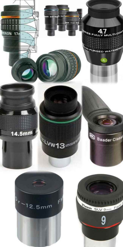

escogiendo el mejor ocular y quizás <br />un ortoscópico
la elección entre oculares tipo ORTO, ortoscópicos Masuyama, Baader ortho, Vixen SLV / LVW, Hyperion, LongPerng LER, ES-82⁰.
Opiniones sobre calidad, precio, comodidad, disponibilidad
Un saludo a todos! Gi&ntilde;ar
He estado buscando oculares de 10mm de 1,25" para cambiar el que viene de serie con el telescopio. Con un presupuesto de no más de 150€ (aunque se puede superar un poco) y me he encontrado con varias opciones. Sonreir
--Oculares ortho - ortoscópicos - de Baader.:  Genuine BGO vs. Classic?
--Ocular Vixen SLV
--Oculares Baader HYPERION
Por el precio y comodidad está claro que los Hyperion o el Vixen, pero los Ortoscópicos son muy buenos con un precio reducido.
Me he leído este hilo super interesante sobre oculares:
Gran Guía comparativa de Oculares para telescopio astronómico
Y los Hyperion (si realmente los oculares están puestos en orden de peor a mejor) son mejores, pero ¿no estoy seguro?
Cuál de éstos es mejor? hmmmm hmmmm
También si tenéis conocimiento de algún ocular de precio similar y de igual o mejor calidad agradecería que me lo dijerais OKOK OKOK
Muchas gracias de antemano  Sonreir hola saludos
No están puestos exactamente de peor a mejor si no de diseños más simples a más complejos. Empezando por los dos tipos de oculares ortoscópicos de Baader.
Baader Classic Ortho
El Baader classic ortho tiene solo 8mm de relieve ocular, si precisas gafas no te sirve.
Baader Genuine ortho (BGO)
Baader classic ortho, es bueno pero aún algo mejor el Baader Genuine ortho (BGO) que, aunque está descatalogado, puede conseguirse de segunda mano. Eso si, el BGO tiene solo 40º de campo aparente, para usar en un telescopio sin seguimiento desaconsejado.
ocular Masuyama Ortho
La misma calidad del BGO la tiene el "Masuyama Ortho 9mm" que se va a 145€.
Vixen SLV
El Vixen SLV te da casi la nitidez de un ortho pero con 20mm de relieve ocular, ya es posible usar gafas y uses o no gafas es mucho más cómodo que un ortho.
Baader Hyperion
Los Hyperion son oculares buenos pero no excelentes. Su ventaja es que dan 68º de campo aparente y en un Dobson o un telescopio sin seguimiento facilitan el que el objeto a observar se mantenga más tiempo en el campo del ocular sin tener que hacer correcciones. Además su relieve ocular (20mm, como el SLV) es cómodo y permite usar gafas.
ES Explore Scientific 82⁰
Por muy poco más tienes los Explore Scientific 11mm que te dan 82º y un poco más de calidad, relieve ocular de 15,6mm.
Long Perng LER, y Omegon LE
Con 55º y 20mm de relieve ocular pero a un precio menor tienes los Omegon Ocular Series LE de 9mm. En realidad son los oculares Long Perng LER que ya es difícil encontrar pero rebranded Omegon. Si el presupuesto no llega a los anteriores es buena alternativa.
resumen
En mi opinión :
  • - Si se necesita un campo aparente grande (por ejemplo para un Dobson) elegiría el ES 11mm 82º.
  • - Si se quiere la máxima calidad a pesar de la incomodidad y no se necesitan gafas elegiría el Masuyama Ortho 9mm.
  • - Si se quiere buena calidad pero con algo de comodidad el Vixen SLC o el Omegon LE.
