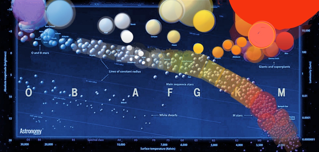

3 parámetros para definir una estrella: Masa, Luminosidad, Tamaño
diagrama HR Hertzsprung-Russell
un intuitivo diagrama HR Hertzsprung-Russell

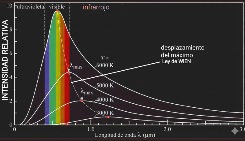

¿Por qué una "gigante azul" iguala/supera supergigantes rojas?
temperatura superficie 1500 K
Calentador incandescente (T~1500 Kº): supergigante roja fría, gran superficie
temperatura superficie 6000 K
Soldadura arco eléctrico (T~6000 Kº): LBV azul caliente, pequeña superficie

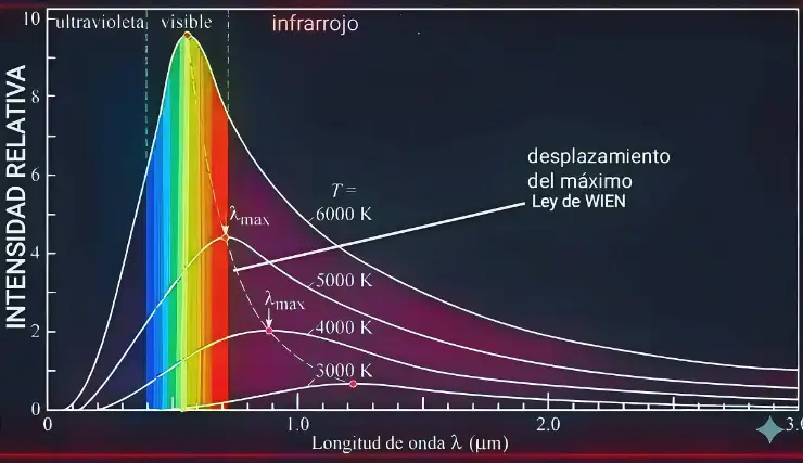

una gigante azul supera a supergigantes rojas fácilmente por la ley que dice que la emisión de energía de un cuerpo es proporcional q su temperatura a la Cuarta POTENCIA ! ..
Para comprenderlo mejor, primero No debemos pensar en una "combustión" química como fuego químico (el de nuestro día a día). Es fusión nuclear en núcleo: hidrógeno → helio liberando energía vía E=mc² (0.7% masa → energía).
.. y además Lo que vemos de las estrellas NO es fusión directa, ni NINGÚN tipo de Combustión , sino radiación superficial (cuerpo negro): energía interna → fotones según ley Stefan-Boltzmann: L ∝ R² × T⁴.  Como si la fuente de combustión/radiación la tuviéramos apantallada bajo un "colosal apantallamiento de mantas" (peso gravitatorio), que evita que toda la estrella explote. Al tamaño de esa superficie llega el calor repartido por su "liberación de energía interna".  El brillo es conocido por radiación de cuerpo negro, con su reparto característico sobre el espectro.  Un ser humano también emite radiación de cuerpo negro por estar s 37° C de temperatura, es la misma Física !
imagen IR
Azules (LBV/W-R): T~25.000K, R pequeño (~500 R☉) → L enorme (5M L☉).
Rojas (hipergigantes): T~3.000K, R gigante (~2000 R☉) → L similar por superficie compensa T baja.
