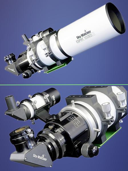

Muy buenas, compañeros. Recurro al consejo de los sabios para arrojar luz en la compra de mi OTA
exclusivo para astrofoto
Después de mucho pelear con el backlash de mi querida CGEM, este año ya actualicé a una AZ‑EQ6 Pro y, aunque al principio vino con un desajuste que se solucionó tras pasar por el servicio técnico, he notado mucho el cambio. Ahora lo siguiente es cambiar mi tubo principal, que actualmente es un SW ED80 Black Diamond con su reductor/corrector específico. Si la pelea en la montura era con el backlash, aquí es con el backfocus y la dichosa elongación de las estrellas en las esquinas (además de los halos en las estrellas de 1ª magnitud). Lo uso con una Canon 550 modificada y refrigerada (de ahí también viene la pelea con el backfocus, puesto que la distancia del sensor varía). Lo siguiente ya sería irme a una cámara dedicada como la ASI2600, pero eso será para el año que viene.
En resumen,
busco un OTA de 80/100 mm de apertura y 500/600 mm de focal
. El que me gustaría es el FSQ106… pero no está el horno para esos bollos, ¡ojalá!
En mi búsqueda he leído maravillas sobre el
SW Esprit 100ED
. Me he leído prácticamente toda la información de este foro, otros foros españoles y bastante de los foros internacionales más conocidos. En definitiva, creo que es un gran equipo acorde a su precio, y lo mejor es que está ampliamente testeado por usuarios de todo el mundo. Lo que pasa es que, casi cuando estaba convencido, me he encontrado con el
TS Optics Imaging Star 100 mm f/5.8 Quadruplet
, que posee un sistema óptico Petzval (al igual que el FSQ), por lo que no necesitaría aplanador, y lo mejor de todo: no tendría que lidiar con el tedioso backfocus entre sensor y aplanador.
He buscado información sobre el TS Optics Imaging Star 100 mm f/5.8 Quadruplet, pero no hay tanta información ni tantos usuarios como del SW Esprit 100ED. Además, el TS viene con su certificado de banco de pruebas, colimado en cada unidad y con el enfocador testeado. ¿El Esprit también lo trae? Ambos son bastante parecidos en características, círculo de imagen corregido y materiales de construcción, pero me atrae realmente lo de olvidarme del backfocus.
¿Qué opináis vosotros teniendo en cuenta principalmente la calidad de imagen y también lo habitual: calidad de materiales, acabados, colimación de fábrica, servicio posventa, etc.? ¿Algún usuario satisfecho del TS Optics Imaging Star 100 mm f/5.8 Quadruplet que quiera compartir su experiencia? O mejor aún, ¿algún usuario insatisfecho de cualquiera de ellos que nos cuente por qué? ¿Es mejor un triplete APO que un Petzval en este rango de precios?
Muchas gracias de antemano por vuestro tiempo. Seguro que entre todos me despejaréis las dudas que tengo en mente. Lo dicho, ¡gracias y buenos cielos!
PD:
Os dejo enlace a los dos modelos que trato de comparar.
Por supuesto, acepto cualquier otra sugerencia dentro de ese rango que se me haya escapado:
TS Optics Refractor Apocromático 100/580 Quadruplet
SkyWatcher Refractor Apocromático 100/550 Esprit 100ED

Después de 11 años con SW Equinox 100ED creo que ya debo saltar a un triplete y con lo caros que son estoy dandole muchas vueltas, a ver si podeis ayudarme.
Con mi ZWO 294 MM, estoy barajando estas opciones:
SW Esprit 100ED TRIPLETE
: me daria una resolución de 1,74 arcoseg...2500€ con aplanador incluido
TS Optics Photoline 115 mm f/7 TRIPLETEcon reductor/aplanador x0.79
: tendría una resolución de 1,48arcoseg... 1300€ mas el reductor/aplanador otros 300 aprox...no se si me valdria el reductor que tengo del ED100/900??
TS-OPTICS TSQ-100ED 100 MM F/5.8 QUADRUPLETE:
Me daria 1.65arcoseg...2600€
¿¿alguna opinion/ayudita??

Resumo éste topic que reúne dos consultas fusionadas sobre:
refractores APO ~100mm para astrofotografía
(campo ancho, sensor APS-C a full frame):
Modelos debatidos — specs clave:
Modelo
Diseño
Apertura mm.
Focal mm.
Focal rel. f/
Campo corregido
¿Tiene aplanador? ¿Cuál?
Precio aprox.
SW Esprit 100ED
(original del debate)
Triplete APO
100mm
550mm
f/5.5
40mm
Sí — aplanador M48 SW incluido
~2.300€
SW Esprit 100 EDX
(sucesor 2024)
Triplete APO
100mm
550mm
f/5.5
40mm
~1.300€
TS Imaging Star 100Q
Cuadrupleto 3+1
100mm
580mm
f/5.8
49mm ✅ FF
Sí — corrector integrado
~2.500€
TS Photoline 115mm
Triplete APO
115mm
800mm
f/7
No — reductor/aplanador x0.8 aparte (→640mm f/5.6)
~1.300€+300€
Omegon Pro APO 96/575 FCD-100
Triplete APO
96mm
575mm
f/6
No — aplanador aparte (no especificado)
~1.300€
Omegon Pro APO 108/600 Quintupleto
Quintupleto APO
108mm
600mm
f/5.6
66mm ✅ FF
Sí — corrector integrado (2 lentes)
~2.900€
Askar 103APO Triplete
Triplete APO
103mm
700mm
f/6.8
44mm
No — flattener 1x aparte (obligatorio para foto)
~1.300€
✅ FF = cubre sensor Full Frame (≥44mm de círculo imagen). · Precios orientativos astroshop.es, marzo 2026. Verifica antes de comprar
Resumen de experiencias en este topic:
Esprit 100ED
(modelo original 2022): ampliamente testeado, aplanador incluido, backfocus conocido. Buen posventa SW.
Esprit 100 EDX
(sucesor 2024):
misma óptica f/5.5 con FPL-53
que el 100ED, pero con recubrimientos MHTC mejorados (~99,5% transmisión), rotador de campo incluido de serie y precio significativamente más bajo. Es el modelo en venta actualmente.
TS100Q (SharpStar)
: calidad óptica buena/excepcional (
ver
); sin preocupaciones de backfocus;
ojo con la robustez mecánica del parasol y posibles espicas en algunas unidades
Photoline 115mm f/7
: mayor campo y resolución con reductor; el reductor del SW ED100/900 (doblete f/9)
NO es compatible
— necesita el reductor específico TS.
Notas técnicas:
El diseño del TS100Q
no es Petzval
— es un triplete + corrector integrado (3+1). Los verdaderos quintupletes Petzval de SharpStar son la serie Askar FRA500/FRA600.
El Esprit 100 EDX
no ha cambiado la óptica
respecto al 100ED: mismo triplete, misma focal, mismo FPL-53. Las diferencias son mecánicas y de recubrimiento.
