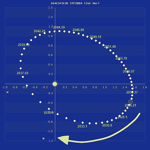

Experiencias con buen refractor 100mm, Mak 150 y SC 200 para desdoblar Zeta Herculis, doble muy cerrada; 'ventana' 2024/2026 Δm ≈ 2,5 sep.: ~1,5″
Abro un hilo sobre ésta doble pero  en realidad no he conseguido desdoblarla nunca . Se puede incluir dentro de la categoría de las muy difíciles tanto por la diferencia de magnitudes como por la separación , desde luego resolver Epsilon Bootes al lado de ésta es una broma.
 La noche del domingo  lo intenté con el Vixen 81 ED mas  la Powermate 2,5x a f/17 y el seeing no acompañó,  pero seguramente sea una doble para mas apertura, un refractor de 4"-5"  o un Mak de 6" y condiciones de visión casi perfectas . La estrella principal es de magnitud 2,8 y la secundaria 5,4 , menos brillante que la de Izar  pero a solo 1,5" de distancia.
Con el Vixen 81 la turbulencia no me dejó pasar de 225x pero para resolver Zeta Herculis yo creo que habría que pasar de los 300 aumentos de largo y aquí un 80mm se queda corto....voy a seguir probando con otros tubos y pondré aquí los resultados.

mensajes: 28216
« respuesta #7 : Mar, 28 Jun 2022, 20:46 UTC »
que bestia parda de tubo ¡
( he añadido 2 gráficos ... no es una doble que cambie rápidamente)

Siguiendo con Zeta Herculis anoche la resolví a duras penas con el 102 ED. El seeing la mayor parte del tiempo  oscilaba entre 4-5 Pickering pero había momentos en los que mejoraba  y ahí se podía ver la secundaria con bastante dificultad  pero había que  estar muy atento en  el ocular para no perder esos breves momentos de mayor estabilidad. La mejor imagen la obtuve a 306x con un Vixen ortho 6 mm+ barlow 2x.
Cuando tenga tiempo el siguiente intento  será con el Intes MK-67.,  si mejora el seeing claro....

Con el Intes MK-67 resultado un tanto confuso, se podía ver la secundaria pero muy metida en el anillo de difracción y la turbulencia tampoco ayudaba por lo que había que estar con el ojo pegado al ocular para aprovechar los momentos de mejoría. Con mejores condiciones de seeing seguramente habría visto mejor la secundaria, pero con una turbulencia Pickering 5-6 con éste mak de 6" una doble como Zeta Herculis ,cerrada y con bastante diferencia de brillo,  no se ve mejor que con mi refractor de 4"....quizás una comparación mas justa sería poner juntos al Intes y el refractor de 4"  en una noche excelente y ahí a lo mejor ganaría el Mak al tener claramente mas resolución, habrá  que probarlo a ver que pasa..
En lo que destacó el Mak fué en la reproducción de los colores, la secundaria de Xi Bootes se veía de un color salmón increíble  mas intenso que con el refractor de 4" y el contraste de colores de Izar se veía  mas marcado y el amarillo de Gamma Leonis.

« respuesta #15 : Sáb, 02 Jul 2022, 09:39 UTC »
cuando la distancia coincide con el anillo de difracción,  la detección empeora
y cuando no es un punto también

Sí, con el Intes en Zeta Herculis coincide bastante el anillo de difracción con la secundaria aunque sin turbulencia debería verse mejor porque las imágenes estelares que da éste tubo son muy parecidas a las de los refractores, muy puntuales.
