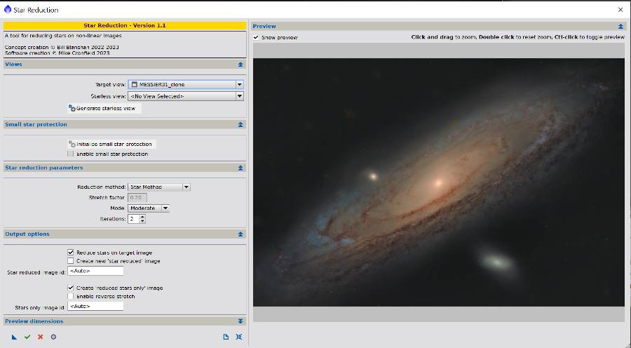

Star reduction:
Gracias a Stargate por el aporte:
Imagino que ya estaréis informados que existe un script que permite reducir las estrellas directamente utilizando tanto Starnet2 como StarXTerminator:
https://www.cosmicphotons.com/pi-scripts/starreduction/
El entorno de trabajo es muy cómodo y permite evaluar distintos modos de reducción de estrellas de manera simple. La instalación se hace directamente a través de Manage Repositories
