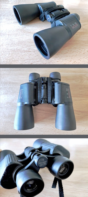

Buenas tardes, os adjunto unas fotos del modelo por si pudieran despejar dudas:
Prismáticos zenith o super-zenith en moderno es posible o no

Esos Zenith no son como los que tengo yo de los 90. Los míos son soviéticos y aunque no son lo mejor del mundo y pesan mas que el alma de un prestamista han resistido golpes que no parecían soportables.
Para colmo pone que están hechos en Japón y por su aspecto parecen de tipo marino por el recubrimiento de goma. Habrá que indagar algo mas. No pintan mal a priori.

Pues no son lo que esperábamos. Esos son modernos, no los Zenith o Super Zenith "vintages", hechos en Japón desde los años 70 por distintos fabricantes y con calidades diversas.
No los conozco. El aspecto es pasable sin más. ¿Como son los recubrimientos de las ópticas? ¿verdes, azulados o ninguno?
Nos tendrás que decir tu como se ve el cielo con ellos.
Fíjate en el campo que abarcan. Mira una costelación grande y te fijas que dos estrellas brillantes te entran en campo y consultas cualquier aplicación. Eso es el campo real. En cuanto al aparente, seria la sensación que te den de agobio o de amplitud. En 7x50 suele parecer estrecho.
Fíjate en la puntualidad de las estrellas en el centro y hasta que porcentaje del campo se mantiene esta aceptable.
Cromatismo, o sea halos de colores en la Luna y en objetos brillantes.
Control de luz parásita. Reflejos que produce un objeto luminoso en el campo
Por último y casi lo mas importante es la transmisión de luz. Esto si no los comparas con otros... Los mejores y mas caros andan por encima del 90% incluso del 95%. Los más inferiores quizás un 70%. Esto es lo que te van a brillar las estrellas y por tanto hasta que magnitud puedes ver. De unos a otros la diferencia puede andar en torno a una magnitud.
Habría mas cosas, como la distorsión que producen y mas pero no vamos a extendernos mas.
Por cierto; ¿Precio? eso también da una idea, lamentablemente.

Hubo zenith chinos de imitación,  y tienen toda la pinta de ser de estos por las fotos.
 A saber las especificaciones reales, los prismas bak4 o bk7 se pueden ver a simple vista,
pero es lo de menos en la cadena óptica.
Mira los oculares  desde lejos apuntando al cielo diurno o una pared blanca
BK7 o BaK-4

Hubo zenith chinos imitaciones,  y tienen toda la pinta de ser de estos por las fotos. A saber las especificaciones reales, los prismas bak4 o bk7 se pueden ver a simple vista, pero es lo de menos en la cadena óptica.
si,  apuesto también por eso,   imitación (usurpación) de marca ... no sé, digo yo,  no los habia visto
y también eso de BaK-4 o BK-7  diría que es lo de menos en éste nivel, ... te puedes encontrar por ejemplo que ese recubierto dd goma,  si es de calidad mala, por ejemplo , se te pueda deshacer...
en el eje central, interior, hay algo mas escrito?

Los super zenith estaban hechos en la URSS, tengo uno de los 70, propietario único, 12x50 que aún colea, y tampoco pesa tanto, aunque lo tengo adaptado para observar con trípode fotográfico.
Zenith  y super zenith son japoneses de muchos fabricantes (ver codigo JB https://www.amateurastronomie.com/klassiker/pics/japantelescope_code.pdf ), los prismáticos de la URSS usan alfabeto cirilico,  si pone tal cual súper zenith y urss a saber si no son también alguna copia o imitación...
