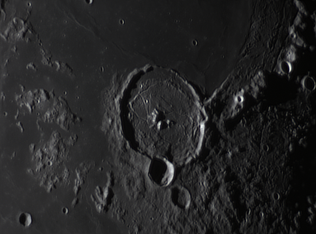

COMO RINDE EN FOTO DE ALTA RESOLUCIÓN?
Sin duda este es uno de sus fuertes. Y os lo voy a demostrar con las siguientes imágenes. Hechas con mi C6, con una camara ZWO asi 120MC-S y barlow X-CEL lx x3 y o barlow APO vip de Baader x2

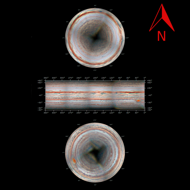

Imágenes de Júpiter
Aunque no os lo creáis si, las de jupiter son hechas con este telescopio (como todas knuppel2 Giñar)
Imágenes de Saturno

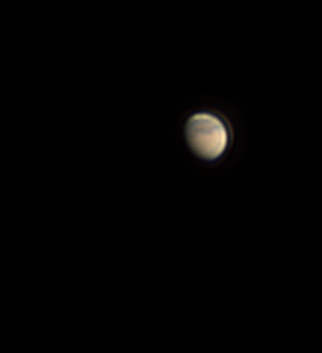

Imágenes de Marte, esta es mi mejor imagen de Marte (muy mejorable). Con ganas de que esté en oposición
Imágenes de Venus
Imagen de Mercurio
Imagen de Urano
Imagen de Neptuno

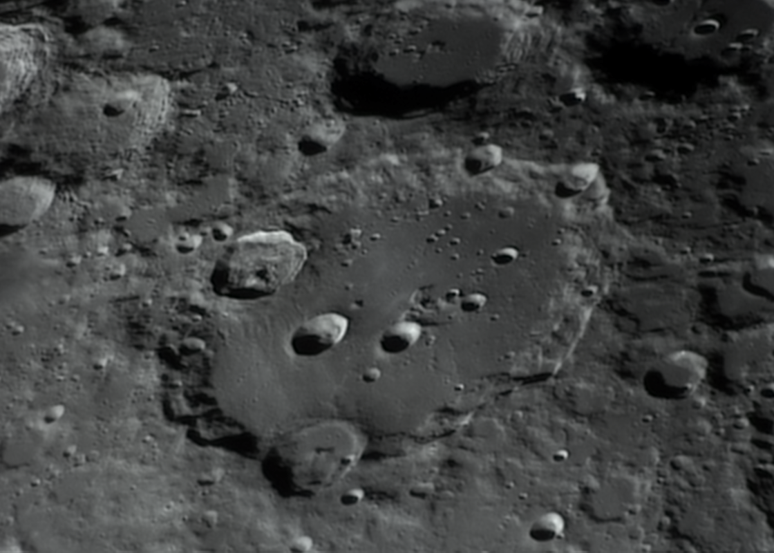

Y por último de la Luna!
A que nada mal????? Sin duda el C6 es un telescopio muy potente. Aunque si que es verdad que le falta un pelín, pero un pelín, de contraste respecto a Maksutov, que a Newton y que a Refractor. Por una obstrucción de secundario un poco mayor. Pero esto que se podría, por poco, llegar a notar con el ojo, con los medios digitales y procesado ya no importa. Es que ya vemos lo que són capaces de hacer, ya vemos los grandes astrofotógrafos, Damian Peach, Cristopher Go... Són impresionantes las imágenes que sacan.

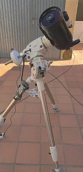

veo que tienes una buena montura,  esos resultados son con ella ?

Gracias Sebas!! La montura esta, la AzEq6 la tengo de hace poco, las 2 fotos de saturno són las unicas con esta montura, las otras són de antes, con la montura Az goto que venía de serie.

con esa nueva montura,  podrás dedicarte a concentrar la pericia al límite
osea ,  el equipo original no era uno de la gama SE  ?

El original era el modelo AstroFi, vamos, el nextar normal pero con Wiffi. Algo mas inestable que la SE creo. Eso si, con esta montura la AzEq6 no vibra ni con un terremoto jejejeje
