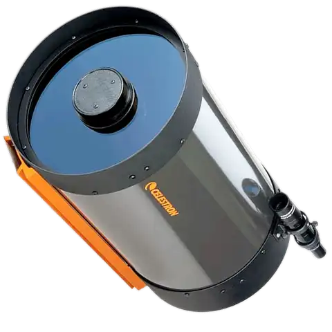

ota tipo Schmidt-Cassegrain SCT Celestron

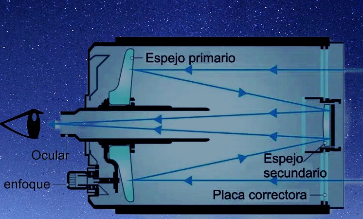

Un SCT pertenece a la familia Cassegrain: la luz entra por la placa correctora frontal, se refleja en el espejo primario situado al fondo y vuelve hacia el espejo secundario convexo. Este la devuelve a través del orificio central del primario hasta el portaocular o la cámara.
El recorrido de la luz queda plegado dentro del tubo. Por ello, los SCT reúnen una focal larga —normalmente f/10 en los modelos comerciales— y una apertura considerable en una estructura compacta. Esta combinación explica su popularidad para observar la Luna y los planetas, estrellas dobles, cúmulos globulares y objetos pequeños de cielo profundo; también es muy habitual en fotografía planetaria de alta resolución.

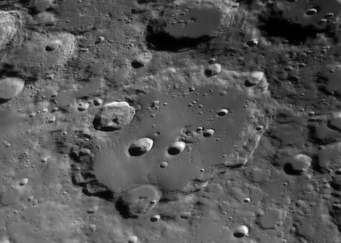

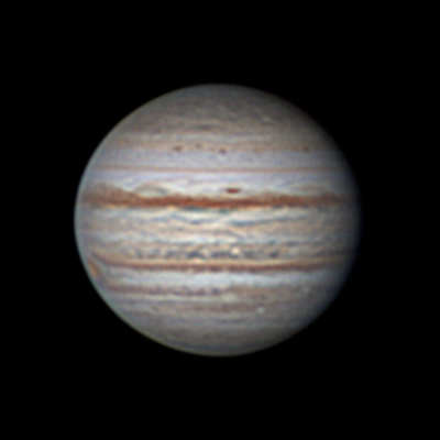

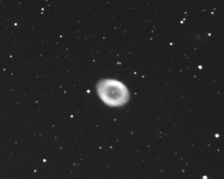

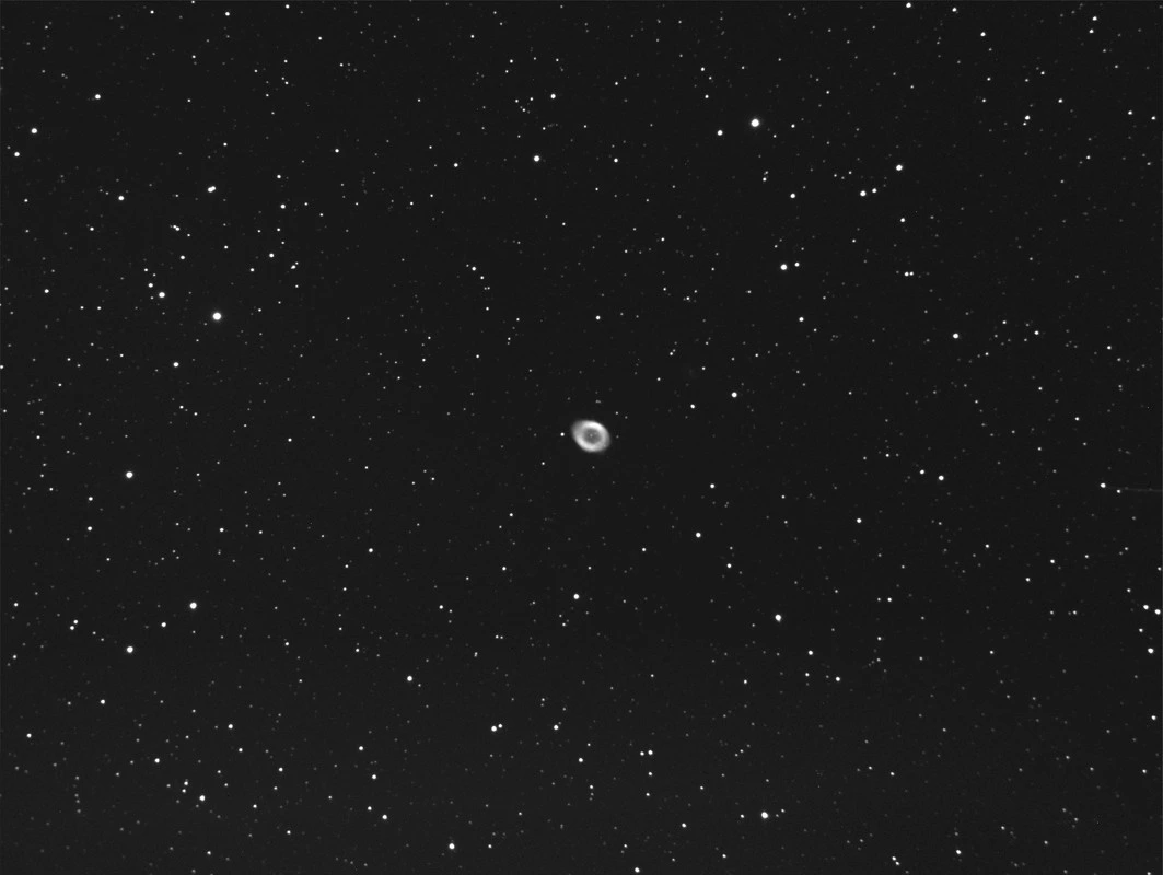

imágenes propias realizadas con un C6, cámara ZWO asi 120MC-S, barlow celestron X-CEL lx x3
Los Schmidt-Cassegrain se caracterizan por ser un todoterreno. Sobretodo en área visual. Tanto en planetaria, a tope de aumentos, como en cielo profundo. Y claramente con una imagen muy buena en ambos campos.
Aunque sean de relación focal F10 no significa que sean oscuros, en foto de exposición es donde realmente se nota este F10. Al final, en visual también acabamos perdiendo un pelín de luz, pero aun así, la imagen es muy luminosa.
En fotografía, quitándonos de encima los de Meade F8, que són solo para foto de cielo profundo. Y también decir que se puede poner un reductor-corrector a los F10 para poder hacer foto de cielo profundo con un campo muy corregido. O también la serie EdgeHD que trae un corrector integrado.
Pero normalmente se utilizan para hacer foto de alta resolución. Porque tienen mucha apertura, en un tamaño compacto, y en un precio decentemente reducido, y también una buena calidad óptica, por supuesto. Ya vemos a Damian Peach, y a Cristopher Go, utilizan SCT, en concreto el C14 y sacan unas imágenes que impresionan y mucho...

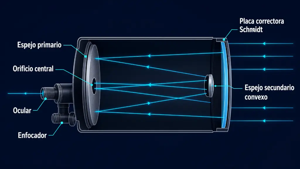

Estos telescopios són una variación del diseño Cassegrain (el clásico). Por lo tanto són dos espejos, uno primario y uno secundario, la luz se refleja en el primario que la dirige hasta el secundario, y el secundario la hace volver hasta el espejo primario, donde en el centro hay un agujero para que la luz pueda pasar.
A diferencia de otros cassegrain's como el ritchey-chrétien, el espejo primario del SCT es esférico. Por lo tanto produce mucha aberración esférica. Y para contrarrestar este efecto, se ha puesto una lámina Schmidt en la parte delantera del tubo. La lamina Schmidt es una lente plano-asférica, por un lado, el que da al cielo, es plana, y por el otro, el interior, es asférica (tiene diferentes radios de curvatura en su superficie).
Pero para que tuviera una mejor corrección, esta lámina, tendría que estar bastante mas alejada del espejo primario, por lo tanto, también del secundario, y si la alejamos perdemos su gran ventaja, el tamaño, por lo cual, lo que se ha hecho, es también asferizar el espejo secundario, con una curva elipsoidal, para tener una muy buena puntualidad en el centro del campo, pero por los lados sufren de una curvatura de campo.
Se dice, que la puntualidad en estos telescopios ha mejorado mucho respecto los antiguos. Que no tiene nada que ver por ejemplo, un Celestron XLT actual que un Starbright de hace 20 años.
Esto que hemos explicado al principio, de que la luz rebote en el primario, luego en el secundario y que, este, lo envíe hasta el medio del espejo primario y que salga por un agujero, hace que estos telescopios, los cassegrain's en general, y también los SCT, sean muy compactos y con una larga distancia focal.
Esta es la gran ventaja de los SCT, que són muy compactos. Y hace que sea todo mas fácil y mas estable. En cuanto a calidad de imagen, también es muy buena. No es la mejor tampoco, un Maksutov está un pasito por delante, un refractor APO también. Y mas o menos al nivel de un Newton debe estar. Pero su gran ventaja es su tamaño, y en consecuencia, también el peso.
La larga distancia focal tiene que ver con su espejo secundario, que actua como una barlow (reduciendo el ángulo de convergencia de la luz).
En los SCT estándar, los F10 de celestron, meade..., su espejo primario tiene una relación focal de F2 y su secundario de F20, por lo tanto F20 / F2 = F10. Exceptuando el C9,25 que tiene un espejo primario con una relación focal de F2,3 y si no me equivoco también el C14, que este es un F11. También hay los SCT F8, como algunos de Meade, pero estos són mas para foto de cielo profundo. Para visual polivalente Planetaria-Cielo Profundo y foto planetaria el adecuado es un F10 o también cielo profundo pero con corrector.

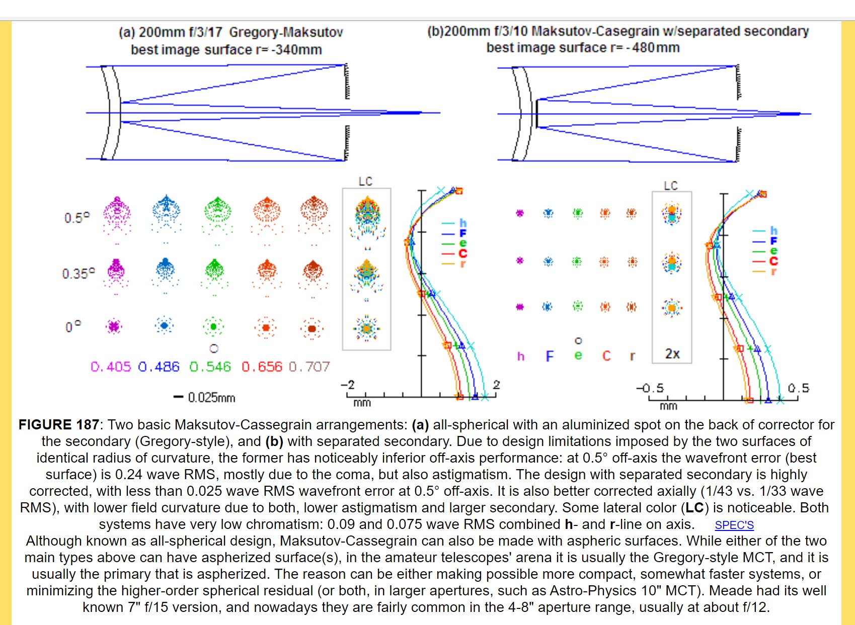

Dentro de los catadioptricos un sistema con mejor calidad óptica  que los SC son los Maksutov-Rumak y sólo hay que ver un spot diagram para comprobarlo (derecha), El de la izquierda es de un Maksutov-Gregory que son los que tienen el secundario como una zona del primario aluminizada , por cierto cuando estaba buscando un Mak en principio tenía pensado comprar un Skywatcher pero al ver éste diagrama empecé a buscar un Mak ruso como si no hubiera un mañana. También son excelentes los spot diagrams de los Cassegrain clásicos pero éstos ya serían reflectores...
spot diagram

Hola... una imagen mejor que mil palabras.
Esta es una foto con reductor de focal a 0,65x - focal 1536 - SC9,25 - resolución 0,70"/pixel - recorte de imagen 100% - 7 fotos de 60".
No hay procesado en la foto.
Suelo fotografiar este objeto para ver como está el cielo, mi colimación, etc, y me suelo fijar en las dos estrellitas que se ven junto a M57 (en muchas fotos se ven como una estrella ovalada), también en la galaxia que se adivina en la parte superior derecha de la imagen, que no es nada facil de sacar, y por supuesto en las estrellas de la nebulosa planetaria.
Estas fotos me suelen servir para valorar si tengo que mejorar la colimación o el enfoque.
truco para evaluar la calidad del cielo y telescopio por medio de M57
