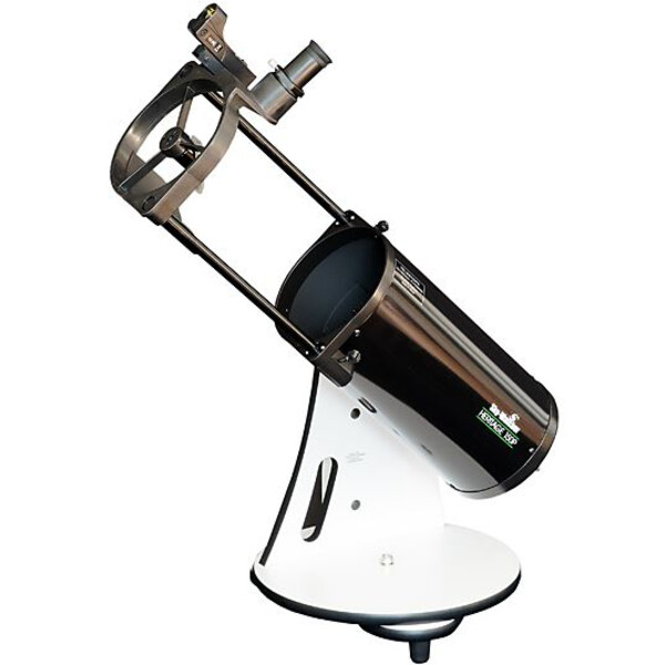

aqui tienes 3
el primero el que mas se acerca a tu presupuesto,  pero si tienes luces intrusas  alrededor, ese tubo abierto será un problema
dobson-n-150-750-heritage-flextube
dobson-n-150-1200-skyliner-classic
omegon advanced-130-650-ecuatorial-320
el refractor EVOSTAR 90 con AZ3,  es buena elección para ese presupuesto
