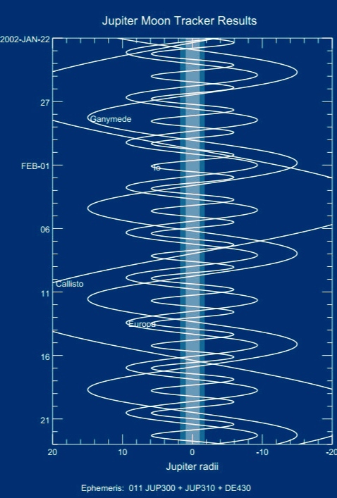

Gráfica diaria de las lunas estilo:
Hay una página que permite generar gráficas más complejas (versión 3.0, con soporte incluso para misiones como Europa Clipper):
https://pds-rings.seti.org/tools/tracker3_jup.shtml
para aprender a usarla:
https://josevicentediaz.com/astronomia-practica/analisis-de-las-lunas-de-jupiter/
