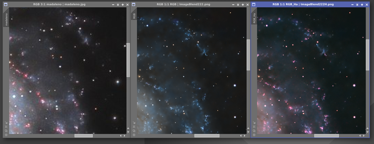

Hola, no no, es con los filtros rgb nada de banda estrecha. La calibración es con PCC, el mas actual SPCC nunca lo he usado pero no creo que ese sea el motivo, mas bien intuyo que sea por utilizar cámara mono, y que reciba mas señal del canal rojo que una cámara en color, que al final por la matriz bayer capta uno de cada cuatro pixeles de rojo.
Pero lo curioso que haciendo una calibración al uso, sin PCC el resultado es parecido al vuestro, sin resaltar esas zonas en Ha...

Creo que los tiros van por donde dices. En principio pensaba que tal vez tu cámara era mas sensible a la luz roja y por eso al usar el filtro rojo captaba mas señal tras el mismo tiempo de exposición que el resto, pero lo he descartado.
Después he comparado al estilo de lómbido tu imagen con las dos versiones de la mia y en efecto tu captas mucho Hidrogeno sin necesidad de filtros de banda estrecha:
Supongo que el filtro rojo que usas en la mono capta bastante del hidrógeno junto con el color rojo y por ello destaca mas al hacer la calibración. Y no solo en la tuya. He visto una de Álvaro en la que sucede lo mismo y era una toma LRGB. Yo en cambio debo reforzarlo usando un filtro de banda estrecha para sacar ese plus. Creo que eso forma parte de las ventajas de la mono, que tienes mas flexibilidad y posibilidades de uso.
Naturalmente con OSC también se puede lograr pero hay esforzarse algo mas y variar la técnica. Gajes del oficio.  Sonrisa
