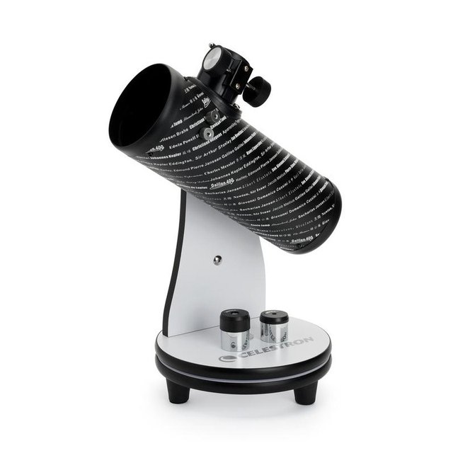

los telescopios Celestron de este tipo informan tener óptica parabólica pero mi duda es:
¿Estos telescopios tienen óptica esférica o tienen óptica parabólica?
En la paginita comercial de los telescopios de una reconocida tienda donde se oferta
el telescopio dobson 76/300 de Celestron dice que el espejo principal es "parabólico",
pongo copia de un trozo de dicha página donde lo pone así:
Obstrucción de espejo secundario
37
Diseño de espejo principal
parabólico
diseño de espejo secundario
plano
Yo lo que veo es que la mayoría de minidobson 76/300 tienen espejo primario esférico,
mi pregunta es: ¿El telescopio Celestron Firtscope 76/300 tiene espejo primario esférico o parabólico?
Me gustaría saber la respuesta porque me tiene realmente intrigado dicha duda.

Sobre el espejo primario del telescopio Celestron Firtscope 76/300,
Ayer estuve buscando en la página de Celestron sobre este telescopio,
en ella pone que el espejo primario es esférico,
pongo a continuación enlace de la página y párrafo de dicha página donde así lo indican
y en la página comercial de Amazon lo indican igual.
Mal asunto,
empiezo a pensar que todos esos telescopios son clónicos y todos adolecen de los mismos defectos.
https://www.celestron.com/products/cometron-firstscope-telescope
Párrafo extraído y traducido de la página de Celestron:
"Prepárese para el próximo cometa grande con la edición especial Cometron FirstScope de Celestron, un telescopio compacto y ligero que es perfecto para principiantes que buscan experimentar la magia de un deslumbrante cometa, planeta o nebulosa. Este telescopio de mesa de estilo Dobsonian incluye un espejo esférico con una generosa apertura de 2.992 in. El FirstScope de Cometron ofrece vistas brillantes y nítidas de los cometas y otros objetos celestes, y hace que las montañas y cráteres de la Luna sean con detalles nítidos. Y gracias a su amplio campo de visión, podrás observar la parte más brillante del cometa y su cola o objetos favoritos de cielo profundo como la Nebulosa de Orión."
(Te magnifica las características del telescopio como si tuviera más capacidades que el Hubble...)
Duda resuelta, en el párrafo pone claramente que el espejo es esférico.

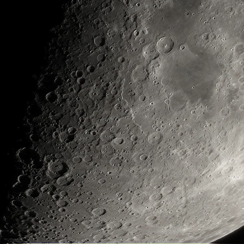

Pongo imagen obtenida con el minidobson Sky Watcher 76/300 diafragmado a 52 m.m.,
el chisme me ha sorprendido, está claro que lo suyo es la luna.
(Lástima que no me quepa la fotografía a toda la resolución, que da la cámara, he tenido que recortarla.)

Yo no puedo recomendar un minitelescopio de estos,
son un desastre y si hubiera un poco de decencia en el mundo ni se fabricarían ni se venderían,
máxime con los precios de hoy en día que ya rondan entre los 90 - 110 euros.
Otra cosa es que yo me divierta trasteando con este tipo de chismes y consiga pasar con ellos muy buenos ratos.
Si descontamos a la superficie del objetivo de un minitelescopio diafragmado a 52 m.-m.
la superficie del secundario que tiene un diámetro de 25 m.m.
nos queda una superficie de recolección de luz de 16,3 centímetros cuadrados,
es la misma superficie recolectora de luz que nos daría un telescopio refractor  de 45 m.m. de apertura.
Si lo miramos desde el punto de vista de la lógica absoluta
siempre será muchísimo más recomendable comprar un telescopio refractor
60/ 900  o un telescopio refractor 70/700 porque están a precios parecidos al mininewton 76/300
y ofrecen mayor calidad de imagen y menos aberraciones ópticas.
Un saludo a todos.

Los minitelescopios 76/300 son bastante deficientes desde el punto de vista de la óptica,
voy a tener que abrir un hilo hablando de este tipo de telescopios,
veo que hay muy poca información en español al respecto y además está muy escondida,
claro me queda que no es un telescopio a aconsejar a nadie,
si tuviera que dar una opinión al respecto los calificaría de "Basura con forma de telescopio".
esos minitelescopios solo sirven como adorno o como pisapapeles,
no tiene lógica fabricar chismes así y mucho menos ilusionar al la gente para que los compre.
Un saludo y buena suerte.
