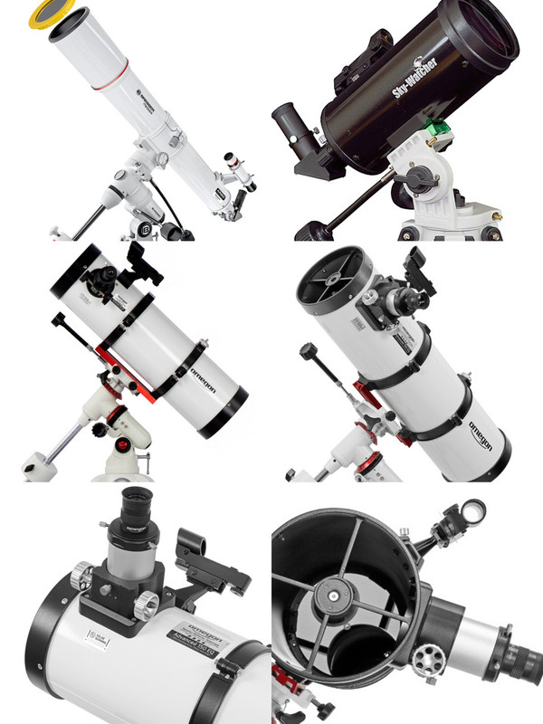

telescopio reflector Newton 150/1200
SKY-WATCHER mont.: Dobson Skyliner Classic
Omegon Advanced
130/650 EQ-320
Omegon Advanced
150/750 EQ-320
UNA GENEROSA APERTURA PARA VISUAL PURO
— SkyWatcher Dobson 150/1200 Skyliner Classic (~325€)
Más apertura por menos dinero que cualquier montura ecuatorial en este rango
Montura Dobson muy estable y fácil de usar
Relación focal f/8 → óptica muy tolerante con oculares económicos
Ideal para cielo oscuro o semi-rural
Peso aproximado del conjunto: ~16 kg
pero ... por 125 € + puedes acceder a la versión 8” 200 mm
BUENA RELACIÓN "EQUILIBRIO" CALIDAD-PRECIO
— Omegon Advanced 130/650 EQ-320
(~350€)
El mínimo recomendado con garantías:
espejo parabólico
y montura EQ-320 sólida
Más ligero y manejable que el 150 mm
Adecuado para observación visual en ciudad o extrarradio
Permite iniciarse en fotografía planetaria básica con motor de seguimiento
Peso del tubo aproximado: ~4 kg
NEWTON 6" COMPLETO
— Omegon Advanced 150/750 EQ-320
(360–420€)
Espejo parabólico con recubrimiento Enhanced Coating (~94%)
Enfocador Crayford 2" doble velocidad
Montura adecuada para observación visual
+33% de superficie colectora de luz respecto al 130 mm
Relación focal f/5 → requiere algo más de precisión en colimación
Peso del tubo: ~5 kg
MISMO TUBO, ALGO MEJOR MONTURA
— SkyWatcher N 150/750 Explorer EQ3-2
(480–500€)
Óptica similar al Omegon 150/750
Montura EQ3-2 más robusta y estable
Seguimiento más suave y mayor capacidad de carga
Acepta motores de seguimiento o cámaras ligeras
MAKSUTOV MUY PORTABLE CON GOTO
— SkyWatcher Mak 102 AZ-GTi WiFi
(~500€)
Sistema óptico cerrado: no necesita colimación
Focal larga (1300 mm, f/12.7) excelente para Luna y planetas
GoTo WiFi controlado desde el móvil
Tubo compacto y ligero (~1.9 kg)
Campo máximo reducido (~1.2°)
el REY 👑 representa un salto importante mas allá y precio contenido
Newton Dobson 200 / 1200 mm 8" f/6
(~450 €)
Apertura de 200 mm → mucha más captación de luz y resolución
Gran mejora en objetos de cielo profundo
Relación focal f/6 → bastante tolerante con oculares económicos
Montura Dobson muy estable y sencilla
El espacio real que ocupa no es muy diferente al Dobson 150.
el peso es superior , como su potencia
inercia térmica mayor: tarda mas en aclimatarse al entorno
Es perfectamente un
telescopio muy serio y potente

En fin, buscando por internet me he encontrado con tres modelos, os los pongo a continuación.
Celestron AstroMaster 130EQ-MD 297€
skywatcher 130/900 EQ2 276€
Omegon N 150/750 EQ-3 299€
después de esos irían los dos Omegon que ha puesto el compañero Sebtor, siendo el 150/750 EQ-320 el mas caro superando a los otros en 100€, se que me vais a decir que el mas caro obviamente es el mejor, ¿pero ese desembolso extra de 100€ merece la pena? si merece la pena y voy a tener telescopio para mucho tiempo no me importa hacer el esfuerzo.

los únicos dos que tienen espejo primario parabolico son los dos que puso Sebtor, el Omegon Advanced 130/650 EQ-320y el Omegon Advanced 150/750 EQ-320 con un precio de 329 y 399€ así que me imagino que la cosa estara entre estos dos, y la pregunta es, ¿hay mucha diferencia para justificar dejarme 70€ mas en el modelo de 150/750?
PD. Gracias josé antonio por el video sobre el Seeing, me a servido de mucho.
re.: Mi primer telescopio.
: Mar, 31 Ene 2023, 14:12 UTC »
Lo primero huír de los telescopios newton de relación focal corta que tengan espejo esférico,
lo segundo huír de los telescopios de marcas raras que no las conoce nadie
y lo tercero tener muchísimo cuidado con la montura que traen ciertos telescopios
porque las hay de muy justas o directamente insuficientes y eso solamente puede ser fuente de disgustos y problemas.

la eq3-20 será buena montura para el 130 / 650
posiblemente para astrofotografía? , hasta fuera mejor opción por manejable, y focal ... pero no esperes grandes cosas si no multiplas el presupuesto x4
en visual
de 130mm. a 150mm, tienes un 33% mas de luz ... y ésta montura lo aguanta muy bien
monturas celestron cg3 son tipo eq2, ( lo que deja lejos al Astromaster, muy bonito en diseño estético eso si)
- las eq3 son las viejas eq3-I que ya venían con el lidlscopio de 70/700 y acaba en disgusto, a no ser que no lo uses.
puedes probar el 130 ... ya tendrás una buena montura, y mas adelante revender y comprar un 150
son "juguetes elaborados ... los dos primeros, y el tercero un quiero y no puedo con disgusto asegurado
cualquiera de aqui, mas o menos te dirá lo mismo
la diferencia vale la pena, ?
yo creo que si, aunque cada uno sabe lo que son 100€, ... si habláramos de móviles bte diría que SI, ... y además por prácticamente el mismo tamaño, envergadura ... que no siempre ocurre así ... a veces aparte de precio, se complica ese volumen

josé antonio muy chula la comparativa, definitivamente me quedo con el 150mm no porque el planeta se vea mas grande, que tambien
si no por la cantidad de detalles que se aprecian, es muy chula la comparetiva te felicito.
