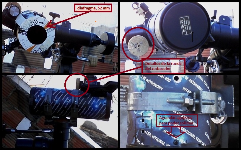

Lo primero que hice fue diafragmar el telescopio a 52 mm para que cumpliera las leyes de la óptica y que mejorara la imagen,
en esas condiciones la calidad de imagen mejoró mucho pero perdió mucha apertura y luminosidad.
También le puse unas abrazaderas y una cola de milano y para así montarlo sobre monturas ecuatoriales
y para finalizar le puse una ruedecita más grande al enfocador para poder enfocar mejor a altos aumentos.

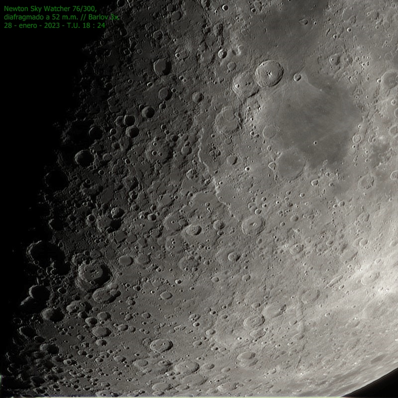

También he utilizado el telescopio ese para fotografiar la luna
y me han sorprendido las fotografías obtenidas y todo ello a pesar de tener un diafragma de 52 mm

lo único que se salva es la observación lunar ya que diafragmado da unas imágenes bastante claras y bonitas
tanto a 38 aumentos, a 82 aumentos y a 112 aumentos, a más aumentos ya degrada la imagen y me lo dejé.

Sobre la colimación de esos telescopios que no traen celda de colimación en el espejo primario
El espejo secundario tiene tornillos de colimación y además se se puede girar con la mano.
Para colimar el espejo primario primero habrá que marcar el centro,
yo lo hice con un rotulador,
luego habrá que agrandar los agujeros que tiene el tubo para sujetar la celda del espejo primario,
lo hice con una lima redonda de las pequeñitas y lo hice en dirección hacía el final del tubo quedando unos agujeros ovalados,
ello permite ir moviendo la celda del primario con la mano y sacándolo un poco de algún lado se puede colimar,
luego se aprietan los tornillitos de sujección de la celda del primario al tubo y listos.

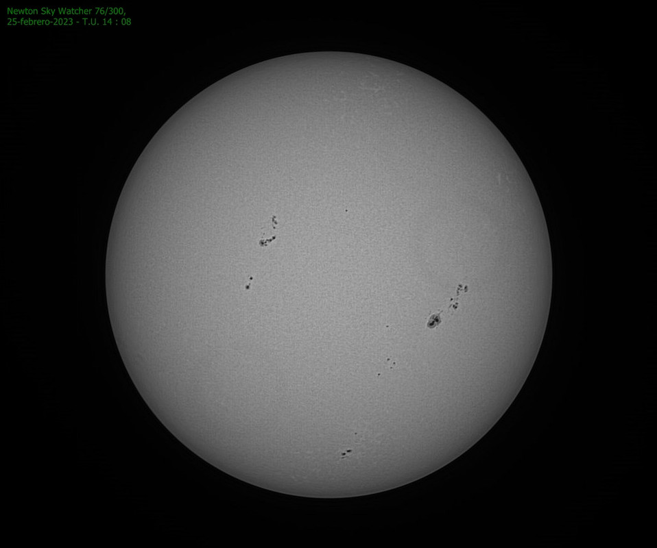

Aprovechando que le he comprado un motorcito a la EQ Sky y quería probarlo
le he hecho una foto al sol,
me han salido algunos circulitos en la fotogarfía, imagino que alguna roña en la cámara,
antes no salía así que tendré que buscarla a ver de dónde sale.
