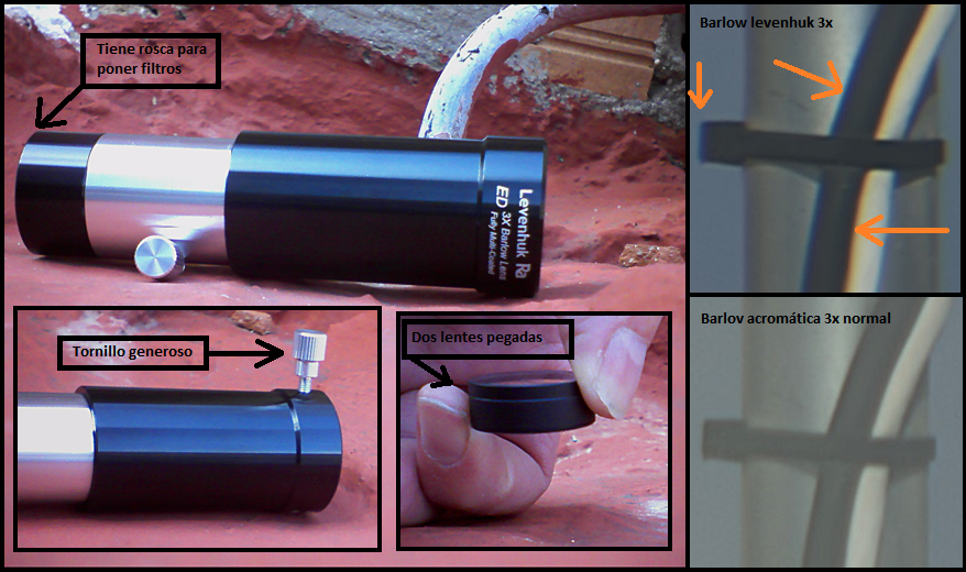

Hace poco adquirí una barlov 3x Levenhuk,
no esperaba que fuera ED y mucho menos por tan solo 50 euros,
en la paginita decía que era acromática y eso es lo que yo esperaba,
en la página de "Levenhuk" pone que es :"Diseño óptico acromático",
por tanto eso es lo que se debe de esperar de esa barlov.
El chisme con la cámara me da aumento 3,45x,
con la cámara de día da mucho más contraste que una lente barlov 3x normal pero es menos luminosa,
hasta ahora todavía no he podido sacar fotografía buena de Júpiter con ella y ya son varios los intentos,
ya veremos si lo consigo pero creo que ya he perdido la fe.
Con el ocular le saco poco agrado,
se ven los halos de borrosidad producida por el cromatismo,
prefiero mil veces una lente barlov 2x normal con tubo extensor que da 3x por que da una imagen más limpia.
Para mí es una compra que no me contenta nada.
Eso sí, al cuerpo de la lente le puedo poner otras lentes barlov y que roscan bien
la punta de la lente barlov Omegon 2x, la punta de la barlov 2x SkyWatcher  y alguna más.
Pienso que tengo un tubo que me ha costado 50 euros. (Un poco caro, diría yo...)
Con la barlow Seven 3x (que es muy barata) he podido fotografiar
pero de momento con esta de Levenhuk no he sacado foto buena,
seguiremos intentándolo pero ya he perdido la fe.
Anexo posterior: Yo solamente puedo hablar de la lente barlow que me ha llegado,
no puedo decir que todas las lentes barlow de ese modelo y marca sean como la mía
porque no sé cómo son y me resisto a creer que sean iguales a la mía.
Pienso que mi lente barlow puede tener un fallo de fabricación pero no sé hasta dónde ha llegado ese fallo de fabricación,
quizás sea una sola unidad, quizás sean unas pocas unidades o quizás quien sabe...
Pienso que durante la fabricación  deben de hacerse los controles de calidad necesarios para que esto no pase
y que estos productos que no dan la talla en ningún caso deben de llegar al consumidor final.
El consumidor final no debe de recibir un producto que no da la talla porque en cuanto se dé cuenta se va a disgustar
y luego va a perder un par de horas de su vida haciendo trámites para devolver el producto.
Me duele en el alma que ésto sea así porque yo preferiría mil veces tener un producto de calidad ,
estar encantado de la vida y hablar maravillas de él.
¿La compraría de nuevo? En mi opinión, no.
pic upload
Un saludo a todos.

Mas contrastada, mas luminosa y mucho mas cromatismo, está bien que informes de esto. OKOK
Lo que me deja un poco patidifuso es que en todos lados ponga que es acromatica y que en el cuerpo de la barlow ponga que es ED, es china, no?
La barlow normal cual es?

Tiene pinta de ser falsa. Ese cromatismo no es normal. A mi ya me colaron una en amazon que decía ser acromática y tras desmontarla vi que era una lente simple. Tenia aberración cromática evidente y la información de venta era falsa. Para colmo me costó algo mas que la svBony acromática que compré en china y que si que cumplía con lo que prometía. No se dónde la compraste pero si es posible yo la devolvería.

La lente barlov la compré en Astroshop,
en este momento dice que ya no está disponible,
https://www.astroshop.es/lentes-de-barlow/levenhuk-lente-de-barlow-ed-3x-1-25-/p,71868
Hay una muy parecida de TS Optics, también pone en el nombre "ED"
exteriormente es demasiado parecida a la de Levenhuk y yo la miro con recelo.
Pienso que cuando una lente barlow ponga en su nombre ED y sea de precio parecido a una lente barlow acromática mejor ni mirarla,
lo más normal es que sea una mala compra que no llega ni a los baremos de lente aromática.
Eso sí, el tubo de metal es la pera, le pondré la punta de una barlov 2x quedará muy bien.
De momento le haré unas pruebas más a ver si da algo pero dudo que dé nada.

Pues eso si es extraño. Podría ser simplemente una barlow defectuosa. Si es así en Astroshop no creo que tengas problemas para que te lo solucionen. La tuya dices que tiene dos elementos y eso es compatible con una lente acromática e incluso con una ED. Lo único que no cuadra es la aberración que produce. En mi caso era distinto. Decían que era acromática y con recubrimientos y no era ni lo uno ni lo otro. Por cierto que es de las mas vendidas en Amazon así que mucho cuidado allí.

Sr Sebtor, yo no he comprado una lente barlow ED,
en el texto de la misma página ponía claramente que la lente barlov era acromática,
lo de ED es solamente el nombre que le pusieron con el fin de llamar la atención.
Creo que es totalmente impensable comprar una lente barlow ED por 50 euros.
>> Yo no devuelvo nada>>
Una vez devolví un producto y la de pasitos que tuve que caminar y la faena que tuve que hacer,
luego la larga espera para que llegara el nuevo producto,
desde entonces que no devuelvo nada.
Yo no niego la garantía que ofrecen las tiendas ni el derecho de devolver el producto si no gusta,
eso está ahí para el que lo desee utilizar,
En todo caso yo preferiía que lo que compro tuviera la calidad que debe de tener,
sea lo que sea lo que compro que por lo menos tenga una calidad mínima.
También decir que en la mayoría de tiendas venden productos basura,
no me quejo de lo barato de su fabricación que va en consonancia con su precio,
me quejo de que esos productos no dan ni la calidad mínima como para ser utilizados
y que por lo tanto no se deberían de vender.
De momento tengo un tubo de metal de muy buena calidad que con una nueva lente dará la talla sobradamente
y como dice el refrán: "De lo perdio saca partio".

Según jose antonio las barlow normales -acromáticas- que le funcionan bien son las Omegon y Skywatcher. De la Seven dice que funciona pero es un "chusco".

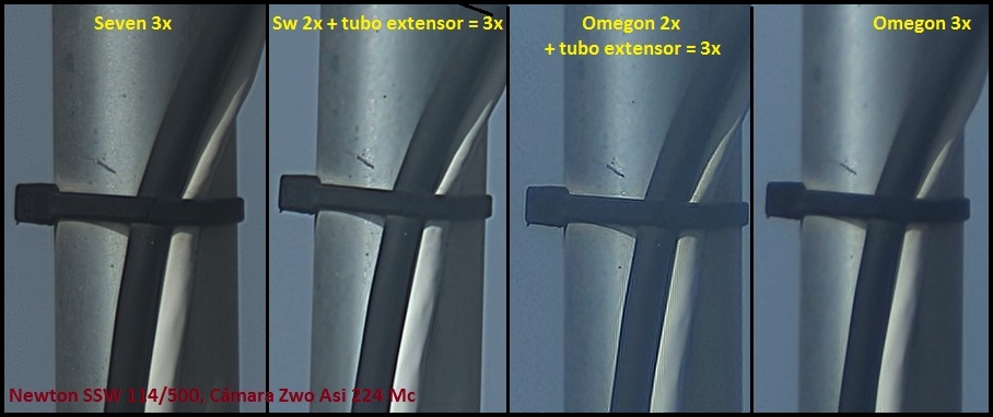

En mi zona geográfica tenemos nuestra manera de hablar,
decirle a un objeto "chisme", "trasto", "cacharro", "chusco"  es una manera de hablar y no siempre es peyorativo,
puede ser incluso cariñoso.
La barlow Seven 3x es barata,
a mí me costó unos 24 euros en Amazon y ahora está por los 32 euros.
Esa lente barlow tiene algunos peros que no sé si se han solucionado,
a mí llegó la mía sin el tornillito de sujeción de los oculares,
y creo, no recuerdo bien, que tampoco tenía taponcitos pero yo taponcitos y tornillitos tengo de sobras.
Otras cosas que tiene mi lente barlov Seven es que mi cámara Zwo Asi 224 Mc entra muy ajustada y cuesta de meter y de sacar.
También decir de esa barlow que la punta es mucho más delgada que el barrilete,
ello hace que al ponerla en algunas diagonales de las que tengo a 90º la punta de la barlow haga tope contra el espejo de la diagonal.
Esa barlow la he utilizado muchas veces con la cámara,
no me ha ido mal pero yo soy más de utilizar la lente barlow Sw 2x con tubo extensor que cumple igual que una barlov 3x,
pero son cuestiones de preferencias personales.
Tengo en idea coger el tubo de la lente barlow Levenhuk y quitarle las lentes,
luego le enroscaré a ese tubo la punta de la barlov Seven 3x y seguro que mejora todo un montón.
Aquí dejo una prueba entre diferentes barlovs con la idea de buscar el cromatismo,
la única fotografía que no he tocado ha sido la obtenida con la lente barlow 3x Seven,
las demás han sido obtenidas con lentes barlow acromáticas,
eran imágenes más azulonas y con menos contraste,
por ese motivo han sido ajustadas de otra manera con el fin de que mejoraran en contraste.
(La manera de ajustar los valores ha sido muy arbitraria, por eso no hay dos fotografías que se parezcan)
(En ese telescopio la cámara no me hacía foco a intrafoco con las lentes barlow Omegon 2x y Omegon 3x ,
he desenroscado un poco la punta y solucionado,)
>Decir por último que las barlows rinden de otra manera de noche y las acromáticas mejoran bastante<
