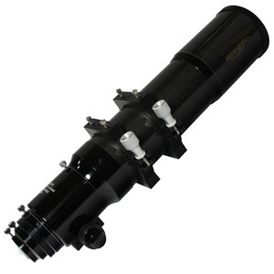

Omegon Refractor apocromático
AP 80/500 ED Carbon OTA

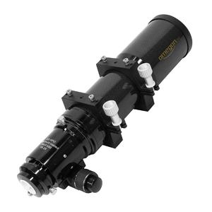

AP 100/600 ED Carbon OTA
