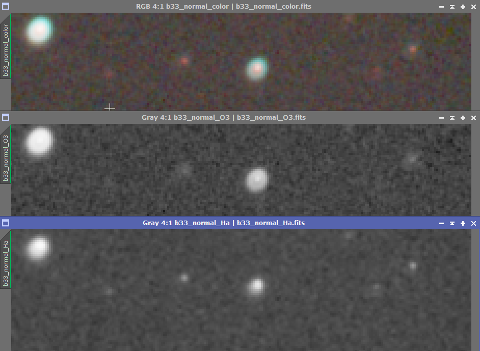

Tengo un reflector de 200mm f/5 pero me han prestado un refractor ED72 de unos 400mm de focal para probar, y he notado algo raro cuando lo he usado junto al filtro de banda estrecha dual OPTOLONG EXTREME: las estrellas más pequeñas se ven con un núcleo muy rojo y luego una aureola verdosa. Al separar la señal de Ha y la de O3 veo que la razón es que las estrellas en O3 salen más gordas, y claro al componer se forman esas estrellas raras. Sabéis si ésto es normal o estoy haciendo algo mal? Es por ser refractor y el rollo de la aberración cromática? En un triplete también pasaría?
Tendría que echar un rato para acordarme de como subir aquí una imagen para que viéramos lo que digo, pero si es algo raro decídmelo y subo imágenes para mostrar lo que digo.

Gracias por los comentarios. Use para enfocar una máscara de Bahtinov con la ayuda de Nina y quedó bastante bien... aparentemente. Es verdad que enfoqué con el filtro UV-IR y luego sólo comprobé que con el extreme no se fastidiaba mucho, porqué ahí salen colores raros y es mas difícil ...
Subo las imágenes para salir de dudas.

A mi me parece que simplemente el O3 no está enfocado.
En el ED72 lo que peor enfoca es el azul, por pruebas que hice en su día, así que tiene bastante sentido.

Yo veo el cromatismo mas bien desplazado hacia un lado mas que rodeando. En mi opinión es una pequeña inclinación del tren óptico, lo que en argot se conoce como tilt aunque no mucho. De todos modos debes imperativamente enfocar con el filtro que vayas a usar ya que estos no son parafocales. Incluso los que dicen ser parafocales no lo suelen ser del todo, pero en este caso con el L-eXtreme es que no es parafocal y debes enfocar usándolo. Casi seguro que el problema es ese junto con un posible pequeño tilt. Ese pequeño desenfoque entre filtro y filtro cuadra con lo que se ve en la imagen. Ya sé que es un pequeño problema pues el filtro oscurece mucho pero no continuaría con nada mas hasta que lo pruebes primero.

Gracias pues pruebo eso lo primero. Si llego a alguna conclusion clara lo posteo aqui.
