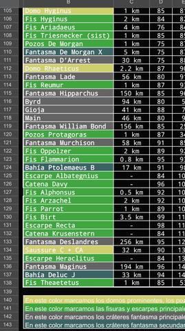

Se añaden para descarga, debajo del post, tres listados de accidentes lunares visibles en nuestro satélite natural, con muchas referencias a los cráteres de impacto y sus datos que podemos observar en la Luna con distintos telescopios amateur.
Detalles que ver en la Luna: selección de los 965 accidentes lunares más interesantes
Después de leer algunos textos que describen la superficie lunar a vista de telescopio y de revisar varios mapas, he hecho una selección de los accidentes más interesantes, aquellos que creo que todo observador debería intentar ver. En total son 965 accidentes. Es decir, que para cumplir el reto de verlos todos hay entretenimiento para años.
-En el archivo 11 aparecen todos ellos clasificados por tipos (cráteres, cordilleras y montañas, valles, fisuras y escarpes, domos, etc).
-En el archivo 12 hay una selección de los 655 accidentes que se supone son más fáciles de observar (cráteres, montañas y valles). Están todos mezclados en un solo listado, con la idea de que se pueda imprimir para tenerlo a mano junto al telescopio (cabe en 2 hojas de tamaño DinA4 a doble cara) y así poder ir tachando los accidentes que se van observando, hasta cumplir el objetivo. En un primer momento los ordené por longitud, desde el limbo Este hasta el limbo Oeste (siguiendo la dirección de avance del terminador). Pero ordenarlo así es un engorro porque si se quieren buscar los accidentes siguiendo este orden, hay que estar dando continuamente grandes saltos de latitud. Entonces lo he reordenado tratando de hacer agrupaciones de accidentes próximos que ocupen aproximadamente unos de 10º de longitud y 20º de latitud.
-En el archivo 13 aparecen los 265 accidentes que se supone son más difíciles de observar, tales como cráteres en el limbo, cráteres fantasma, cráteres diminutos, escarpes, fisuras, domos, colinas, etc. Este listado ocupa una hoja DINA4 a doble cara. Esta ordenado de la misma forma que el anterior, pero los grupos son más amplios, ya que ocupan hasta 15º de longitud y 30º de latitud.
-Los 45 accidentes que aparecen en el archivo 11 y que no aparecen ni en el 12 ni en el 13 son los detalles de albedo (mares, halos y eyecta).
-Para indicar la posición selenográfica de cada accidente no he utilizado el sistema de coordenadas de la UAI, sino que para evitar el tener que utilizar valores negativos le he asignado latitud 0º al polo Norte y longitud 0º a la longitud 90ºE de la Unión Astronómica Internacional. Si no os gusta este cambio, las coordenadas no son difíciles de cambiar.

las coordenadas selenográficas, sobretodo en latitud, no me gustan nada así ...
sobretodo porque si cambiamos los criterios de IAU, tiene que ser por una motivación clara, y que quede explicado
las de longitud, tampoco cambiaría ... como mucho, en vez de negativo, lo que haría es sumarles 360°
ejemplo -23° -------> 337 °

Como no es muy dificil el cambio, lo haré mañana.
Creo que lo más estético es utilizar las letras E, W, N, S en vez de el + y el -

si, mejor, y así uno ya localiza mentalmente el cuadrante
genial !

Ya está, he modificado los tres archivos en la cuenta de Mega.
Pero los que adjunté en el primer mensaje de este hilo los he dejado tal cual para que queden ahí en el otro formato.
