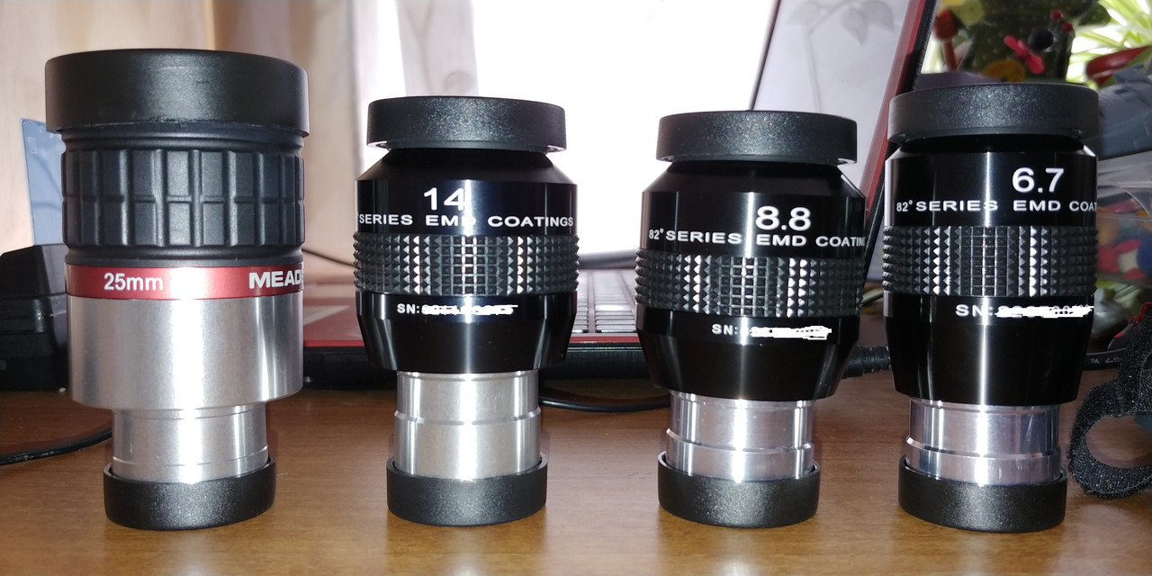

Tengo un pequeño refractor de 102mm y 660mm de focal, como la mayoría venía con dos oculares SUPER, súper acromáticos modificados o kellner invertidos, como los queráis llamar, pero kellner al fin y al cabo.  Uno de ellos de 20mm (algo usable) y el otro de 10mm de focal (muy oscuro y con muy poco FOV)
Durante el último año lo he ido añadiendo a la colección un Meade-hd60 de 25mm (campo máximo), y 3 maxvision-ES de 82º de 14, 8,8 y 6,7mm (aumento máximo):
Además del aumento del tamaño de campo, y de una mejora enorme en claridad y calidad de imagen he dejado atrás también montón de cromatismo que introducen los kellner invertidos que todavía tengo.
Con los oculares actuales tengo:
Para el de 25mm == 26,4x y 3,86mm de pupila de salida
Para el de 14mm == 47,1x y 2,17mm de pupila de salida
Para el de 8,8mm== 75,0x y 1,36mm de pupila de salida
Para el de 6,7mm== 98,5x y 1,03mm de pupila de salida
Estoy barajando algunas opciones de mejora:
1.- Comprar un Meade hd-60 4,5mm que tiene un alivio ocular razonable (17mm, unos 14mm usables según usuarios de CN).  Me proporcionaría unos 146x.  Quizás un Maxvision-es de 4,7mm pueda ser mejor opción (porque sería parafocal con los de 14-8,8-6,7mm que ya tengo), pero me sale casi al doble de precio que el Meade y tiene mucho menos alivio ocular (eye relief) que es 13,6mm según la marca (explorescientificusa.com) pero suele exagerar según CN (pongo enlaces al final).  Comento esto último porque lo leí muchas veces en CN (Cloudy Nights)
2.- Comprar un Hyperion de 5mm, que andaría por los 132x y todavía tendría mayor alivio ocular (probablemente esperaría a la oferta de diciembre)
3.- Comprar un barlow gso ed 2,5x; según mucha gente de CN (Cloudy Nights) es más un 2,1 o 2,2x y me daría apróximadamente utilizando el ocular de 8,8mm unos 157 a 165x y podría tratar de ensayar aumentos más altos con el ocular de 6,7mm.  En este caso sí que me plantearía hacerme con un ocular de 11mm de 82º que me proporcionaría 60x sin barlow y con barlow en torno a 130x; además de servirme para alto aumento, tener un ocular de 11mm creo que podría aportar un pelín más en DSO
Además quizá no vendría mal algún ocular de 32mm 52º, es poco más campo que el Meade-hd60 de 25mm y 60º, pero quizá un plossl y menos vidrio puedan ser una opción interesante.
Qué opináis, cómo mejoraríais vosotros este conjunto de oculares. ¿Alguna idea?
Gracias a todos por vuestras opiniones.
