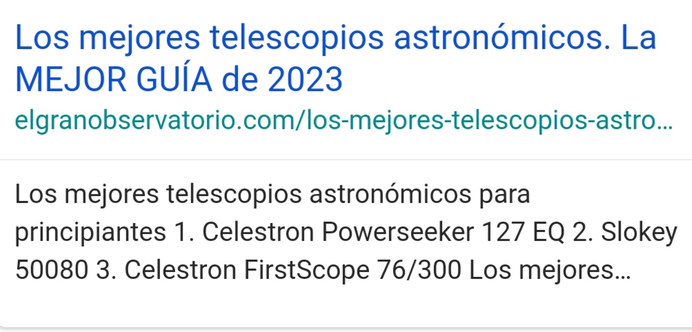

Llevaba como dos años pensando en adquirir un telescopio, y resulta que la semana pasada por mi cumpleaños mi mujer me regala uno. Mi sorpresa fue que no era de ninguna marca de las recomendadas. La pobre busco y busco y supongo que vio bastantes webs de esas con "reviews" de confianza. Vamos me regaló un Slokey, aunque me dijo que si no me gustaba lo podíamos cambiar. Bueno, al final lo hemos devuelto y vengo por aquí a aprender y a pedir consejo.

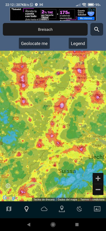

* I * EN QUE LUGARES OBSERVARÍAS, y DE QUE PAÍS HABLAMOS? por saber la oscuridad del cielo y también a que mercado referirnos, y que modelos
En principio observaría en unas colinas que hay aquí al lado de casa, mi balcón no es muy grande y además tengo arboles delante aunque algo se puede ver.
País Alemania, aunque vivo en el pueblo que mas horas de sol tiene al año, de Alemania, y bastantes noches de cielos despejados o parcialmente nublados.

Vivo aquí, y en los alrededores hay varias colinas pero bastante plano en general. Subiendo a los miradores que en las colinas hay buena visibilidad
Contaminación lumínica no sabría decir, pero bastante menos que en España, por lo general aquí esta menos iluminado de noche

Pues para empezar, y contando con la devolución del Slokey y me gustaría añadir un poco, pues entre 500-600 mas o menos. Dando el caso podría poner un pelín más

C L en la zona
Entre Colmar y Friburgo, ¿verdad?
No estoy familiarizado con esa zona, pero sería genial saber más sobre el clima para planificar salidas astronómicas. Parece que hay una colina de hasta 500 metros cerca, ¿no es así?

aquí un ejemplo de una web que, aunque en general está muy bien, ... pero que ni idea de telescopios, ...y así las hay peores aún. No son opiniones, ni malas opiniones, ... son puros listados a monetizar, sin mas sentido, con una inversión en SEO y adelante !

Justo ahí. AClima muy cambiante, igual tienes un día totalmente despejado y a la tarde te llueve, pero en general muchas noches despejadas o con pocas nubes. Tenemos un clima muy muy bueno para ser Alemania. Ayer mismo 23 grados.
Tengo muchas colinas cercanas, todo viña y fácil acceso en coche.
