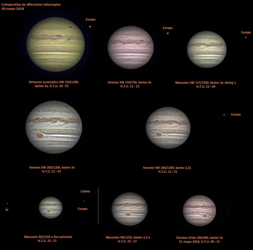

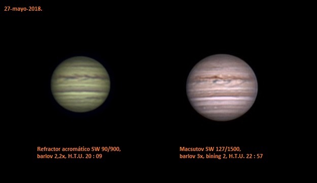

En cuanto a fotografía planetaria con un telescopio newton 130/650,
el telescopio se defiende bastante bien aunque se nota que tiene un diámetro pequeño.
En la última página del hilo dedicado a la oposición de júpiter del año 2022 dejo una comparativa con varias imágenes
entre ese telescopio y otros.
JÚPITER - Oposición 2022: imágenes y actualidad
Está más que claro y así se muestra en esas fotografías, que la oposición estaba bastante pasada,
y, que esas imágenes se pueden mejorar.

El refractor acromático 150/1200,
tengo el de la marca Sky Watcher,
para hacer fotografía planetaria como que no, directamente caca.
Ese telescopio cromatismo tiene a saco,
para observar la luna, poniéndole un filtro amarillo se quita el cromatismo te quedará una luna inolvidable,
para observar Júpiter, las imágenes son buenas pero el cromatismo está ahí,
puedes controlar el cromatismo  diafragmando el telescopio pero perderás algo de resolución.
Con Saturno la cosa cambia, Saturno tiene poco cromatismo así que las imágenes serán soberbias.
En cielo profundo poco he probado,
una vez hice una comparativa con un cúmulo globular
el telescopio newton 200/1200 daba mejor imagen
y podía mostrar las estrellas que formaban el cúmulo globular con mayor definición,
el refractor se quedó muy corto.
En cuanto a filtros anticromatismo, tengo el semiapo y con ese telescopio de 150 mm no le he visto ventaja alguna,
ese filtro quizás funcione con telescopios con relación focal más larga,
por mi parte lo tengo claro, montón de dinero que costó el filtro a la mierda.
A los precios que están los refractores acromáticos de 150 mm mejor ni acercarse
y los ED de 150 mm están a precios de  semi-rico así que como que no me llega la hucha me aguanto.
Pongo fotos comparativas que hice hace tiempo.

« respuesta #19 : Vie, 07 Abr 2023, 21:38 UTC »
Pongo fotos comparativas que hice hace tiempo....
Ostras pues yo no veo en tus fotos demasiada diferencia entre ellas, exceptuando el tamaño de Jupiter.
Y tan mal que pones al refractor SW la verdad es que la veo estupenda y con tanto detalle como las otras, la unica diferencia que veo es el color, pero creo que eso es algo que se puede arreglar con los ajustes de la camara y/o el procesado.

« respuesta #21 : Vie, 07 Abr 2023, 22:51 UTC »
Vamos a ver,
el refractor acromático solo consigue centrar dos colores en el mismo foco,
el tercer color queda desenfocado y no es recuperable,
por eso la fotografía tiene ese color.
Un newton saca mejores fotografías planetarias porque centra los tres colores en el foco,
el problema del cromatismo en los refractores se muestra en forma de  halo azul alrededor de los objetos brillantes.

« respuesta #23 : Sáb, 08 Abr 2023, 11:17 UTC »
Ahi es a donde voy Jose Antonio, que ese halo no lo veo en tus fotos con los acromaticos.
Luego en el procesado ya se puede jugar con el balance de colores.
mensajes: 3010
« respuesta #24 : Sáb, 08 Abr 2023, 11:46 UTC »
No son imagenes tomadas con un ED o un APO, vale, pero están tomadas con un sencillo y barato refractor de 80/400 que compré de segunda mano.
La de Orion con una Nikon Z50 sin modificar y la otra con una Canon D600.
Con esto quiero decir que para una primera toma de contacto son telescopios que no estan nada mal y que ofrecen muchas mas posibilidades de las que pensamos, por no hablar de que si usamos camaras de B/N y filtros de banda estrecha la cosa mejora notablemente.

« respuesta #26 : Sáb, 08 Abr 2023, 13:40 UTC »
El halo de cromatismo lo quito trasteando con los controles de brillo y de contraste que hay en el RegiStrax,
el color amarillento se puede quitar bajando la saturación por eso no se ven los halos azules que en principio había.
Tienes dos fotografías muy guapas, envidia la mía, yo que supiera hacer fotografías de esas,

En este caso Hidra, lo lamento pero tengo que discrepar contigo. Una cosa es que uno aproveche los elementos que tiene e intente hacer astrofotografia sin coste o a bajo coste. Lo se por que también he pasado por ahí, y para ser las primeras fotos son muy gratificantes pero si vas un poco en serio enseguida ves los halos en las estrellas y las aberraciones en las esquinas y te das cuenta de has llegado a tu limite apenas comienzas.
Esta bien si no te has gastado nada, OK. Sin embargo, recomendarle a alguien que empieza y que probablemente quiera llegar a un punto relevante en astrofotografia que se compre un acromático de 15 cm a F8 me parece muy desacertado por que después se dará cuenta de que lo que necesita es al menos un ED corto -para cielo profundo- o un MAk-newton -para planetaria- y que el dinero que ha gastado en ese tubo no es aprovechable al cien por cien. Al menos esa es mi opinión y es el tipo de consejo que yo hubiera agradecido recibir.
Cierto es que todas las fotos son astrofotografia y que entre ellas hay niveles que no podremos alcanzar nunca. Álvaro usa un tubo de casi 8.000 € y una montura de mas de 10.000. Es un material de muy alta gama y no recomendaría a nadie tampoco irse a ese nivel para empezar pero cuando alguien esta pensando en invertir al menos unos cuantos miles en montura y tubo intuyo que las fotos con un doblete acro no serán lo suficientemente buenas y por eso no lo aconsejo.
Hola Monos, hasta donde yo se no he recomendado en ningun momento al compañero que se compre un refractor acromatico (y he re-leido mensajes).
Mi comentario iba en dirección a Jose Antonio, puesto que veía que las fotos que sacaba de planetaria con esos refractores no tenían mucho que envidiar a las otras que comparaba (se lo ha currado).
Y puestos a comentar, el compañero hablaba de fotografía de cielo profundo (aunque la cosa luego fue desbarrando hacia planetaria), pero manejando un presupuesto de unos 400€, cuando todos sabemos que con ese presupuesto es imposible ni aún recurriendo al mercado de segunda mano.
