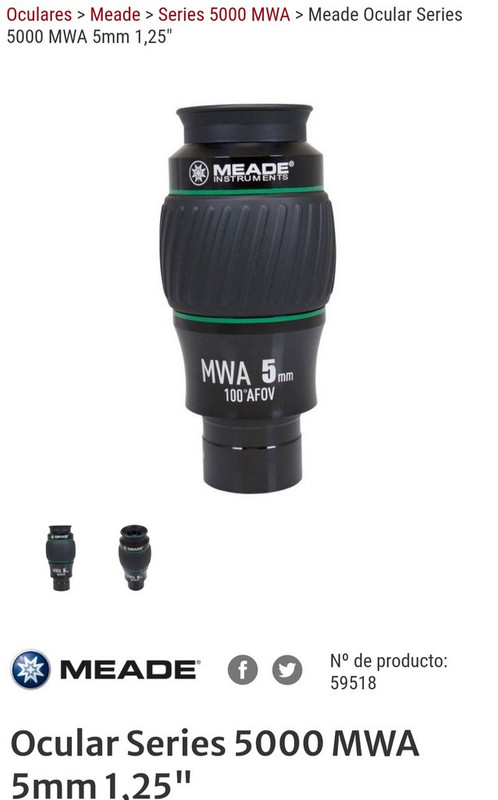

« respuesta #18 : Vie, 28 Jul 2023, 10:00 UTC »
Retomo un poco este hilo para consultar una óptica, Meade MWA 1.25 5mm:
¿Qué opinión os merece, vale la pena?
« respuesta #19 : Vie, 28 Jul 2023, 13:14 UTC »
te refieres a?
ocular meade serie 5000 MWA 5mm 1-25
oculares Meade Series 5000: Características, Especificaciones y Usos

« respuesta #20 : Vie, 28 Jul 2023, 15:13 UTC »
Ese mismo, he visto alguna ofertilla por ahi
« respuesta #21 : Vie, 28 Jul 2023, 22:52 UTC »
256x  con  100°    para un 160mm  no le veo "sentido"  , y menos sabiendo que vale 300 €

« respuesta #22 : Sáb, 29 Jul 2023, 17:59 UTC »
Gracias por tu respuesta, entonces sigo investigando a ver si encuentro alguno que pueda merecer la pena con este equipo para llegar al max de aumentos y que se vea bien Sonrisa

« respuesta #26 : Sáb, 05 Ago 2023, 14:21 UTC »
pero, has valorado la calidad general de ese Telescopio como para comprarle oculares tan caros   ( y pesados en algún caso).
lo veo muy descompensado .. o se me escapa algún detalle.
Quien ha tallado ese espejo ?  en qué "mecánica" va montado,
marcas ? y calidades ?

« respuesta #27 : Mar, 08 Ago 2023, 22:10 UTC »
Fue un poco compra compulsiva + ir mirando con que ocular podria sacar el máximo aumento y al final la decision fue esa. He estado leyendo toda la documentoación de oculares que comentas y al final la decisión fue esa. No la ves muy acertada? Es posible que tengas razón y esté descompensado.
mensajes: 3299
« respuesta #28 : Mié, 09 Ago 2023, 09:49 UTC »
Creo que sebtor se refiere a que seria interesante saber de donde viene la óptica de tu reflector casero. ¿Por que? Por que los oculares se limitan a ampliar la imagen formada por el espejo objetivo. Si esa imagen no es lo bastante buena, bien sea por falta de colimacion o por que el espejo no esta bien tallado, no servirá de nada el usar un ocular de gran calidad para ver la imagen. Este simplemente mostrara una imagen mal formada.
Una imagen en foco formada por una buena óptica se  vera mas o menos bien incluso con oculares mediocres. Con oculares buenos se vera mucho mejor sin duda pero una imagen mala en foco no se puede recuperar por muy buenos que sean los oculares que usemos.
Por eso sebttor se pregunta si tu óptica casera sera lo bastante buena como para que merezca la pena gastar en oculares tan caros o no. Como tal no es mala compra ya que si luego pasas a un telescopio mejor su rendimiento sera bueno. Pero debes saber que un ocular, por bueno que sea, no es capaz de arreglar una mala imagen en foco primario. Solo es eso.

« respuesta #29 : Mié, 09 Ago 2023, 13:49 UTC »
Gracias por tu respuesta, me ha resultado muy clara y entender a que os referis Sonrisa
Pues diria que la optica del reflectos es muy regulera, nada del otro mundo, empezo como algo casero de ir tirando pero la verdad es que me ha impresionado mucho que funcionase tan bien. Quizá una manera de hacerle un “upgrade” sería lo que comentáis, mejorarle los dos reflectores para tener una imagen un poco más clara y detallada de lo que se mira, no había caido en ese detalle. La idea es ir poco a poco mejorándolo pero sin dejar que tenga ese toque de “hecho en casa”.
