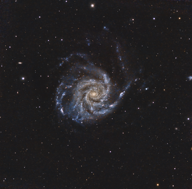

Por esta temporada creo que doy por finalizado el proyecto con esta galaxia. Calculo que para mi cielo B6-7 el máximo de detalles débiles que puedo captar es recurriendo a estas mas de 20 horas de sesiones juntas. No estoy descontento aunque esperaba algo mas de detalle pero la turbulencia de muchas noches no era lo bastante buena. Aún así he preferido apilar al máximo para tener mejor relación S/R. Creía que las galaxias "grandes" serian mas sencillas pero no es el caso. Tienen tanto que mostrar que su complejidad aumenta frente a otras mas alejadas. Las estrellas son mejorables pero aún no soy lo bastante bueno como para ajustar las mas brillantes sin apagar las del fondo y en este caso las estrellas débiles no quería perderlas y hay tanta señal que las gordas se me han rebelado y las he dejado estar.  Indeciso
https://telescopius.com/pictures/view/148985
Saludos y gracias por pasaros por el hilo.  Sonrisa

Buena toma, se notan las horas.
Me parece curioso la mezcla de tomas desde 60" hasta 600", no es un objeto tan brillante como para necesitar un HDR en tomas.
También me da la impresión que le has pasado el BlurExterminator o NoiseExterminator demasiado, hay zonas demasiado remarcadas respecto a zonas muy contiguas que deberían tener misma cantidad de detalle o sharpnes.
Quitando eso, tienes buena señal y color. Unas tomas en Ha haría que ganase mucho puntos, gracias a sus zonas activas.

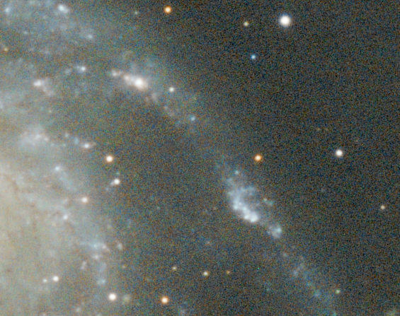

Gracias boreack por las observaciones. El motivo de usar diferentes tiempos de exposición no era originalmente el hacer HDR ni nada relacionado. Tan solo experimentaba con diferentes modos de captar datos para comparar resultados. Todavía estoy en proceso de aprendizaje.
Lo que comentas respecto a las zonas destacadas es algo que me lleva extrañando desde el principio y es que aparece tal cual en los apilados crudos. De hecho no uso ninguna herramienta de las de RC-Astro. Bueno, en realidad ni siquiera uso pixinsight. Tuve el mes de prueba pero finalizó y desde entonces no he vuelto a usarlo. En realidad el conjunto de herramientas Xterm ni siquiera he tenido la oportunidad de probarlo debido a no tener un Pixi actual... aparte del LE.
No se por que sucede pero suponía que simplemente los datos son así, bien sea por el seeing o por la resolución a la que trabajo que con 0.8 es un poco alta. Al menos al auto estirar el master original a mi me aparecen asi esas zonas:
Todo el procesado ha sido con Siril y en parte con Gimp excepto la reducción de ruido que ha sido con AstroDenoisePy ya que con el topaz no quedaba bien en este caso.
En la proxima temporada tendré que pensar en tirar un buen conjunto de tomas con el L-eXtreme y sacarle el H-alpha para darle vidilla. Supongo que tendré que meterle un buen numero de tomas extra para que se le note.

Puedes subir el master light sin procesar para echarle un ojo a eso que comentas?
Es curioso, nunca había visto en las fotos de M101 que esas partes estuvieran más definidas que el resto.

« respuesta #10 : Mar, 25 Abr 2023, 20:48 UTC »
Buenas,
Aquí la tienes procesada así en un rato.
Lleva deconvolución para obtener mayor detalle, y aun con esas no sale esas zonas más definidas de tu toma que te comento que contrastan tanto.
No se como funciona el AstroDenoisePy , pero igual es el causante de eso.
Como puedes ver en mi toma, el detalle es constante, no tiene zonas de mayor "sharpness" que otras.

« respuesta #11 : Mar, 25 Abr 2023, 22:48 UTC »
Está muy bien, con tu permiso yo también he trasteado un poco con la imagen.
Lástina que no tengas algo de Ha, le daría un punch a la imagen.
Ahí tienes mi versión:

« respuesta #13 : Mié, 26 Abr 2023, 07:21 UTC »
Chulisima la foto, es una galaxia que a mi siempre me ha costado mucho
mensajes: 1064
« respuesta #14 : Jue, 27 Abr 2023, 19:42 UTC »
Hace dias que no paso y no quería dejar de pasar la ocasión para comentar. Decir que normalmente la teoria la conozco mas o menos bien, pero la practica es otra cosa. De hecho no paro de fotografiar y nunca veo nada medianamente digno para publicar. Dicho esto comento mis impresiones.
Para tanto tiempo no termino de verlo muy claro, no esta nada mal es la verdad, pero pienso que con ese tiempo ese equipo y bortle darian para mas, evidentemente no se como estaba el seeing, como iba el guiado o si algo ha influido, quizas el revelado no es el mejor.
Lo siento Lukfer, pero tampoco lo veo asi y sin embargo veo que Boreack le pega un toque interesante,
Acabo diciendo que creo que con algo de H alfa como comentan los compañeros puede darle algo mas de vida.
Y ahora si que finalizo, la veo bien, mejorable algo la galaxia, algo mas las estrellas  y es verdad que tantas horas deberian dar para algo mas.
Es mi opinion sincera.
Aun asi mi Enhorabuena, ya quisiera yo sacar algo medianamente parecido.
