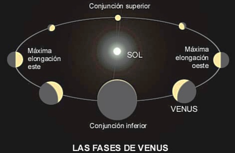

    esquema fases de Venus
    las fases de Venus reales, observadas con telescopio, y el enigmático efecto Schröter. Tú también puedes medir "el defecto de fase observada", especialmente en las fechas cercanas a la dicotomía.
    ¿Qué es el Efecto Schröter, y en qué consiste?
    El Efecto Schröter se refiere a la discrepancia entre la fase de Venus observada a través del telescopio y la fase de Venus teórica. Johannes Schröter (1745-1816), un entusiasta astrónomo alemán, fue el primero en registrar este efecto. Descubrió que la fase observada de Venus es consistentemente ligeramente menor que la fase predicha, especialmente cuando Venus parece estar iluminado en un 50% : fase de dicotomía. En otras palabras, cuando se esperaría que Venus esté exactamente a la mitad de su fase iluminada, su apariencia telescópica muestra una fase ligeramente menor de lo previsto.
