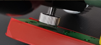

Un pequeño problema es que el tornillo de bloqueo de enfoque puede impedir el que movamos el tubo mas adelante en la cola de milano si queremos equilibrar el conjunto. Yo lo solucioné girando el tubo y situando el enfocador boca arriba pero es un detalle que se podría haber mejorado con un tornillo algo mas corto o un soporte algo mas alto.

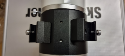

 Afortunadamente los dos soportes para buscador que lleva vienen fijados al anillo de soporte y no al tubo en si por lo que este girado del tubo no supone un problema. Esos dos soportes son muy útiles ya que permiten sujetar dos cosas a la vez o cambiar el tubo guía o el buscador a la posición mas adecuada según el momento. Pese a ser sencillos funcionan muy bien y el tubo guia no dio problemas de flexiones a causa de ello por lo que estoy satisfecho.
Así pues el conjunto se ve muy resulton aunque algunos componentes se ven algo baratos y al enfocador hay que darle cariño para que quede bien y hay que tener en cuenta que es algo pesado para su tamaño. Sin embargo se trata de un equipo de gama de entrada que da un resultado bastante bueno pese a los detalles menos finos y su óptica como veremos funciona mejor de lo esperable para su precio.

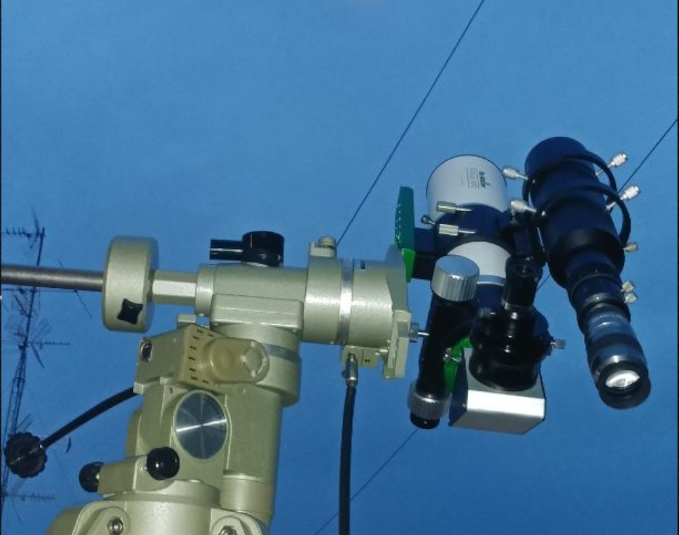

Lo primero que hice fue subirlo a mi fiel Vixen SP y probarlo en visual. A tal efecto lo monté junto con el barato tubo guía de svbony que comparte su diámetro, 60 mm pero con lente acromática simple y a F4. Naturalmente la comparativa no era equitativa pero seguro que si seria interesante. Así que dispuse la Super Polaris en modo acimutal, cosa para lo que esta preparada, y me puse a comparar.
He de reconocer que el barato acromático de svbony me sorprendió gratamente. Naturalmente el cromatismo era muy evidente en la visualización de la Luna y en las estrellas de todo tipo pero incluso así hasta unos 80 aumentos rendía espectacularmente bien con la luna, no tanto con los planetas ya que a partir de unos 50-60X la cosa flaqueaba... como era de esperar. Con un ocular de 6 mm y barlow 2X la luna se veía bastante bonita. No se si os pasa a vosotros pero en mi caso con el ojo derecho el cromatismo era menos evidente que con el izquierdo y la imagen estaba bastante bien. Al pasar al Evolux sin embargo el salto era supremo. Con el ojo derecho no se aprecia cromatismo en absoluto y con el izquierdo un muy leve resplandor violeta, apenas visible. El salto era tremendo y especialmente usándolo en modo terrestre era como cambiar de modo 640x480 a Full HD, particularmente en condiciones de poca luz.

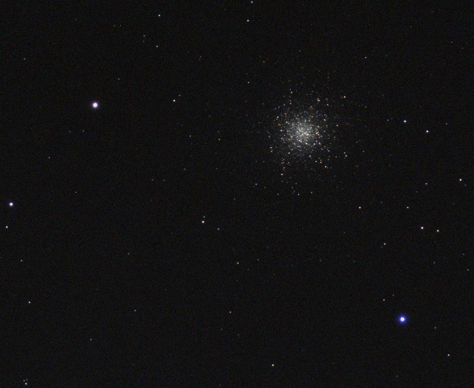

Aunque en visual este tubo me conquistó inmediatamente en temas de fotografía no fue así en absoluto. En realidad no era problema del tubo si no mío pero aún no lo sabia. Había leído opiniones de usuarios que decían que su cromatismo era totalmente inexistente mientras que otros afirmaban que no era así en absoluto. Sin embargo, al tomar mis primeras imágenes el cromatismo era mucho mas que evidente. No me lo esperaba y me decepcionó tanto que llegué a dudar de si el tubo estaba defectuoso. Me tomó casi un par de semanas el darme cuenta de lo que sucedía. Un servidor había usado durante años el Evostar 100 ED para tomar imágenes sin el mas mínimo atisbo de cromatismo. Esa falta de cromatismo no solo se debía a la alta calidad de la óptica del 100 ED si no también a su inusualmente larga relación focal para tratarse de un tubo con cristal ED. Se podría decir que este me había "mal acostumbrado" y cuando vi el cromatismo del 62 ED que trabaja a F6.45 no me lo esperaba. Para colmo la alta relación focal del 100ED me hacia recurrir a tiempos de exposición mas largos de lo habitual debido a la baja luminosidad del tubo. Al usar la misma técnica con el 62ED el problema no hacía mas que incrementarse al quemarse las estrellas aún más aumentando el efecto del cromatismo.
Estos hechos me llevaron al punto de llegar a pensar en no recomendar este tubo para fotografía ya que me parecía peor que los ED que ya conocía como el ED 72 y el ED  80. Sin embargo cuando usaba filtros de banda estrecha los resultados eran muy buenos y eso me dejaba con sensaciones encontradas. Con el tiempo cambié la técnica de captura usando la ganancia mínima y el modo de pozo alto de la cámara para fotografía en banda ancha y los resultados mejoraron sin llegar a satisfacerme del todo. Tomemos por ejemplo este cuadro de M-13, el famoso globular de Hércules:
Este cúmulo esta junto a dos estrellas prominentes, una de ellas de color blanco azulado y la otra de un tono mas anaranjado que le dan una belleza extra al conjunto. En la imagen se ve como la estrella mas azulada muestra todavía un evidente halo purpura mientras que la mas anaranjada no lo tiene y eso parece buena cosa. Lo que no me gustaba es que pese a que no tiene halo púrpura lo cierto es que su color anaranjado había migrado hacia un tono mas rosáceo apagado a causa del leve cromatismo. Era una pena por que la puntualidad de las estrellas del cúmulo es excelente, como alfileres, pero ese defecto me molestaba. Sin embargo, conforme investigaba me di cuenta que prácticamente todas las imágenes que veía en Astrobin o en Telescopius tomadas con este 62ED, su compañero el 82ED, el Evostar 72ED y el Evostar 80ED mostraban cierto cromatismo, más o menos relevante según el procesado que se le hubiera dado. Eso me llevó a la conclusión de que mi unidad estaba en perfecto estado y dejé de preocuparme acerca de ello.
Mas tarde, viendo vídeos sobre filtros oí hablar de los filtros de luminancia de Astronomik y en concreto de como el modelo L-3 servía justo para evitar este problema. Lamentablemente su costo era de unos 100 €. Era más de lo que queria gastar, pero aquello me hizo pensar y recordé lo que respondió el equipo de diseño al que les preguntó acerca de la calidad del vidrio. En concreto esta frase:
"Por lo tanto, el hábil Harry -o Pepe- que trabaja en nuestras regiones no tendrá ningún problema visual y fotográfico con su filtro anticontaminación o UHC"
Allí estaba la clave. El equipo de diseño lo pensó para trabajar en conjunto con filtros de corte para banda ancha y por tanto como un modo económico de lograr resultados similares a los apocromáticos usándolo en conjunto con filtros CLS o UHC a un coste mucho menor que el de un triplete. Por tanto me hice con un filtro CLS de svbony de poco mas de 20 € pero que recortaba entre otras franjas del espectro justo la zona de entre 400 a 430 nm que es la que produce el cromatismo residual en estos tubos. Con eso la cosa cambió. Ahora M-13 pasaba a tener este otro aspecto:
Como se puede ver ahora la estrella blanco azulada ya no tiene halo púrpura, pero lo mejor es que la estrella anaranjada ha recuperado su tono cálido real y eso si que me gustaba. Además el cúmulo parecía no haber perdido brillo debido al filtro y por tanto el resultado ya era plenamente satisfactorio para mi, tanto en banda estrecha como en banda ancha. Esta es una técnica que no solo se usa en dobletes ED de focal corta si no también en algunos tripletes que no están tan bien corregidos. Es más vieja que el hilo negro pero yo no me había percatado de ella simplemente por que mi 100 ED estaba tan bien corregido que no la había necesitado.
Hay que decir que este tubo, para rendir bien en fotografía necesita el aplanador. Tenía la esperanza de que al usar una cámara con un chip relativamente pequeño tal vez no fuera necesario pero me equivocaba. Las esquinas tenían estrellas alargadas. Lo malo es que para estos tubos el aplanador que se vende específico para ellos y que también es reductor 0.9X es bastante caro, cerca de los 300 € y eso para un tubo económico de unos 400 € me parece una barbaridad. Eso te pone ya cerca de los 700 € y si ademas debes gastarte 100 € en un filtro adecuado empiezas a acercarte al precio de otros telescopios ya mas corregidos y de mejor calidad mecánica. Por fortuna, mientras deambulaba mentalmente preocupándome por el tema del falso color contacté con la tienda que me vendió el tubo y me confirmó que un aplanador genérico funcionaría bastante bien con este tubo y por solo unos 100 €. Finalmente opté por un aplanador de svbony que además era reductor 0.8X, cosa que me favorecía y por poco mas de 110 € completé el conjunto y ya quedé satisfecho con los resultados.
Aún no esta todo resuelto pues aunque funciona todo bien aún hay cierta falta de perpendicularidad del plano focal que se puede ver si nos fijamos mucho:

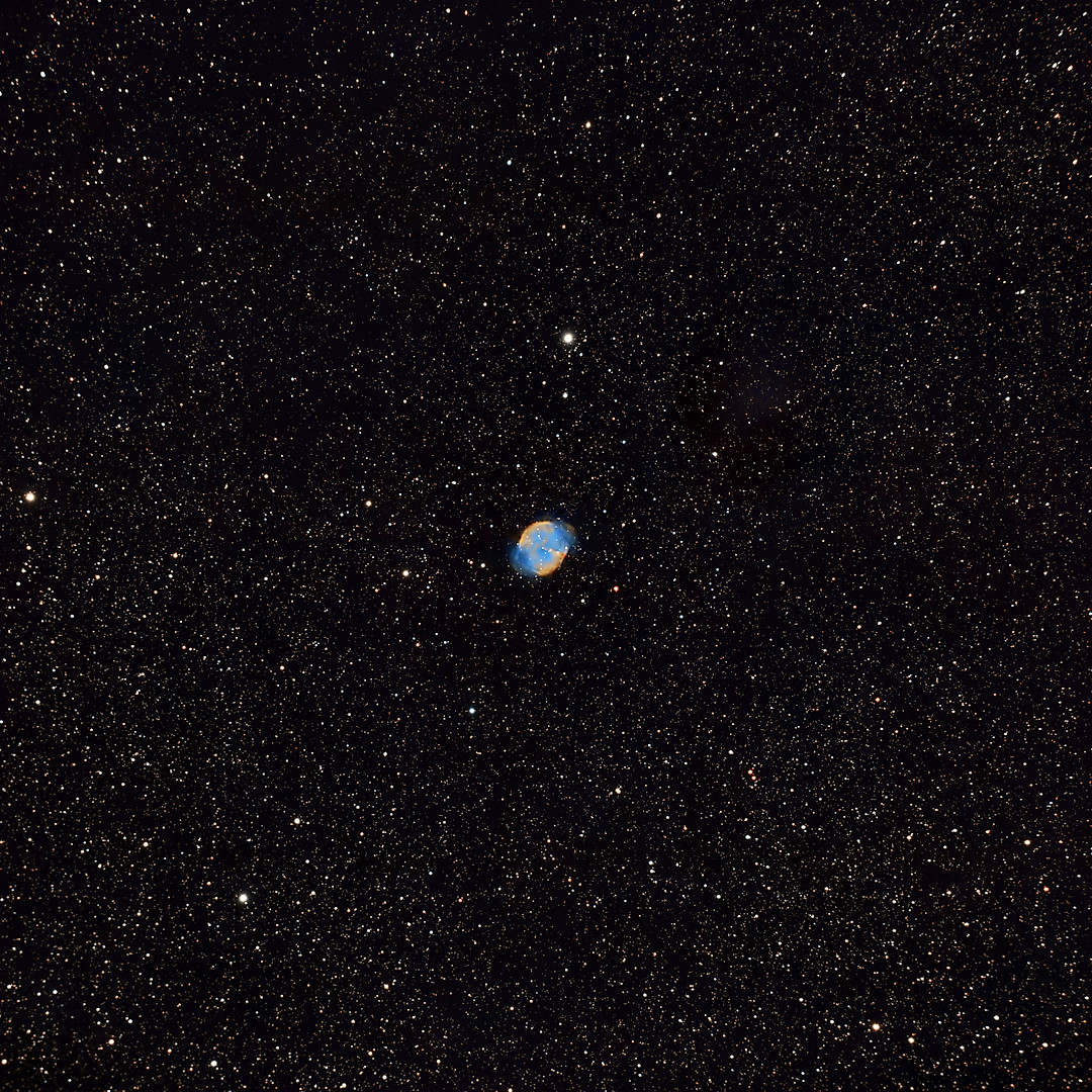

En banda estrecha:
En banda ancha:
Sin embargo no llega a suponerme un problema ya que -todavía- no soy un obseso del pixel y considero el dinero invertido como bien gastado sobre todo por la gran calidad y definición de las imágenes en visual y fotografía... cromatismo aparte. Es posible que usando el aplanador dedicado ese problema de perpendicularidad sea menor o incluso inexistente puesto que va roscado mientras que el genérico se sujeta al porta ocular de 2 pulgadas pero no lo puedo asegurar. Podría ser también un tema de ajuste del enfocador quien sabe. La verdad es que una vez ajustado el retrofoco del aplanador-reductor de 55 mm el campo queda lo suficientemente corregido como para satisfacerme y eso me basta. Ahora si que creo que este es un buen tubo ya que lo estoy usando tal como se diseñó para ser usado. La cuestión es...

conclusión
Así que pese a todo este tubo es mecánicamente mejor de lo que parece en principio y por tanto creí que merecía la pena indicarlo por si a alguno le interesa.
