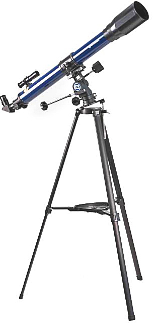

Descubre la oferta de un telescopio astronómico para niños: BRESSER JUNIOR Refractor 70/900 EL. Analizamos sus características y consejos para elegir el mejor kit de oculares.
Acabo de ver esta oferta-chollo...que para un niño o para empezar quiza puede ser bueno....
BRESSER JUNIOR Telescopio Refractor 70/900 EL
Esta a 89,98€, antes a 190€ pone la web...
https://www.chollometro.com/ofertas/bresser-junior-telescopio-refractor-70900-el-1058090
https://www.pccomponentes.com/bresser-junior-telescopio-refractor-70-900-el
Diria que es este:
https://www.bresser.de/es/Junior/Astronomia/BRESSER-JUNIOR-Telescopio-Refractor-70-900-EL.html
CARACTERÍSTICAS
Diseño óptico: refractor telescopio Fraunhofer (refractor acromático de dos lentes)
Diámetro de la lente: 70 mm
Distancia focal / apertura: 900 mm / F10
Resolución teórica en segundos arc: 1.6A ""
Recomendado máximo aumento: 140x
Ajuste continuo de altura 58 cm a 101 cm
Dimensiones ópticas de tubo: 950 mm de longitud, 110 mm diametro (escudo de rocío)
Diámetro del tambor ocular: 31,7 mm (1,25 "")
Alcance Buscador: 6 x 25
Peso tubo óptico: 1,4 kg
El material de apoyo: aluminio
Altura de la montura: unos 20 cm
Pilas: no se requiere
Control: manual
Color: azul / negro
Peso total: 3,7 kg
telescopio Astronómico para niño, real, No-Juguete. Barato 100€-300€
: Mié, 07 Jun 2023, 16:22 UTC »
aquí tienes la comparativa
todo depende de si te vienen los oculares Kellner, ...
o la porquería infumable
no me enrollo, aquí lo explica: ( el Mars = Junior) le cambian el nombre dependiendo la campaña
Hay muchas variantes :
Refractor mm. 70, 80, 90 Bresser: Mars, Skylux, Lidl, Quasar, Taurus, BT, SF, EL
Bresser Skylux 70/700 mm, el telescopio Lidl: opinión y valoración
la montura ecuatorial Bresser Eq-Sky = Astro-3 (el Skylux del Lidl)
Esos chollos, no lo son más que para neófitos!
en definitiva, comprad algo que esté mejor valorado
: Mié, 07 Jun 2023, 16:32 UTC »
bueno, pues
lo que me temía, o tienes otros oculares ya en casa, o tendrás que comprarlos ... éstos son "chatarra ! mira:
sacado de la web de Bresser:
ok, ya se que el buscador es malo, la diagonal a saber,
la barlow la puedes tirar tampoco se necesitaría
el problema es que los oculares son "infumables"
realmente te obliga a buscar un kit aparte,
así que no es tan chollo, ya es lo que debería valer un trasto así
creo que es este ocular H4 que leí, algo así que en realidad era 6mm o 6.5mm, en fin
lo encontré
el ocular k4mm de Bresser da menos aumento que el SkyWatcher 6.3mm !
comprad algo que esté mejor valorado:
, incluso los hay a mejor precio !

la realidad de las monturas eq3-I skylux Bresser (Lidl)
respuesta #9
: Mar, 24 Oct 2023, 16:25 UTC »
a ver
estás buscando un chollo, sea lo que sea,
y aquí ayudamos a encontrar un telescopio adecuado, y de lo otro ya os encargais vosotros.
pero no vamos a entrar al trapo de ofertas, contraofertas, descuentos, blackfriday y otras mentiras.
buscando apurar el chollo, al final acabarás con el Peor, seguri !
sigo
la lo tura Eq-Sky de Bresser, ¿que ocurre con ella?
esas monturas "cascan" , el embrague es un disco de baquelita, delgado y diría que irregular, ... que cuando aprietas el tornillo, lo raya, se lo "come", lo destroza ... al final pasa, que el novato no entiende que ocurre, y lo acaba moviendo a mano y frenado.
El disco finalmente hasta se desplaza, y el telescopio gira "loco", ... pero es que Ya Antes : el que gire a trompicones, se atasque, haya que abrir o cerrar mas embrague según la posición es CRISPANTE.
puedes comprometer a alguien que sepa abrirlo, y moverlo a golpes de martillo, puede que vuelva a su posición, .. cascado, y si no revienta la porquería de aleación de metal con el que está hecho, igual dure una sesión más.
Frustración y Disgusto asegurado !
ya he visto varios así
si alguien considera eso como telescopio, o como ganga ? pues ... eso es lo que hay !
