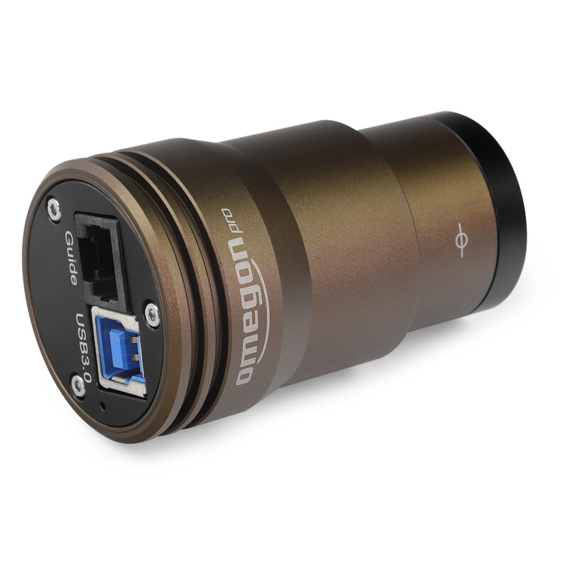

Hola Buenos días a todos y todas, mi caso es un poco raro me han regalado la cámara astronómica Omegon veLOX 290 C Color, y el problema es que no tengo  un telescopio, creo que por desconocimiento sobre el tema, me gustaría que me orientaseis sobre que telescopios son compatibles con dicha cámara.

Cualquier telescopio astronómico será compatible. Se inserta en el sitio donde normalmente se pone el ocular retirando este previamente y se usa un ordenador para visualización y para las capturas. En concreto esa cámara es para usarla en la luna y los planetas.

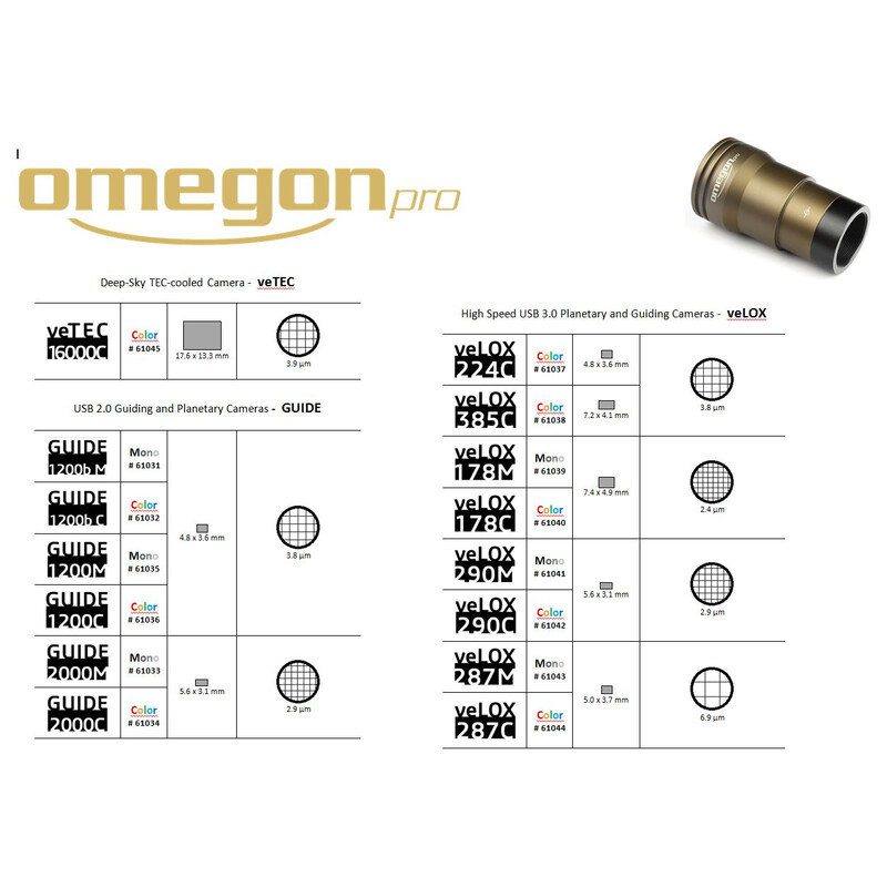

por si acaso también dejo esto:
