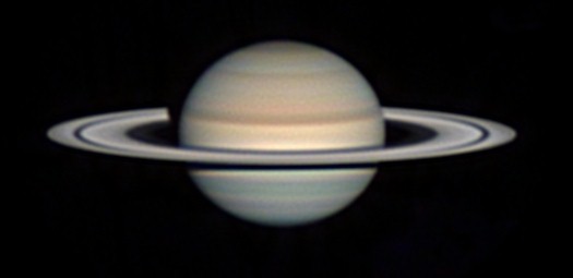

-Un primer fenómeno interesante: es el del “sobrepasamiento polar” de los anillos, cuando estos están desplegados al máximo. Se produce cuando el borde externo del anillo A sobrepasa el limbo polar del planeta. Esto sucede al mismo tiempo con ambas secciones del anillo, pero se hace notar más en la sección situada tras el planeta, cuyo borde asoma por detrás. En esta situación la división de Cassini no llega a sobrepasar el limbo pero por poquísimo, pero sí que lo hace la división de Encke.
Podemos ver un ejemplo: en esta fotografía de Damian Peach del 28-01-2003.
 Saturno por Damian Peach 2003

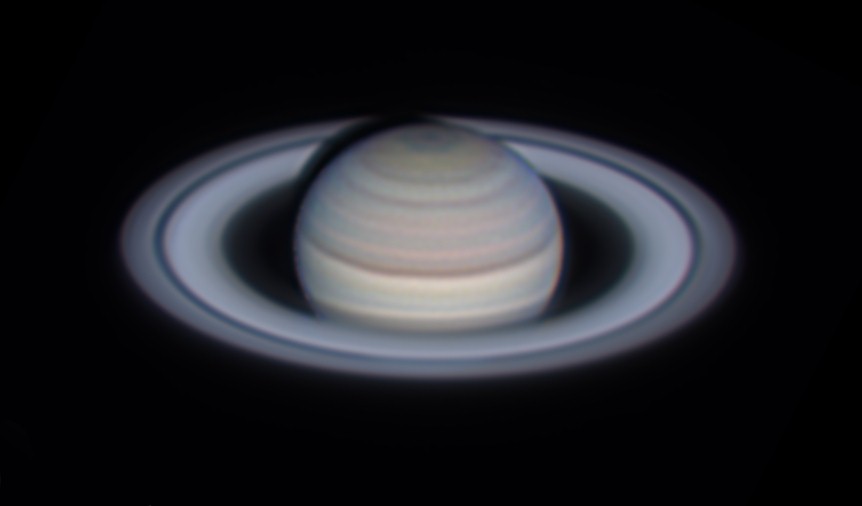

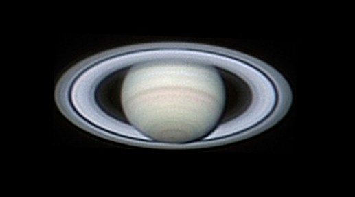

-Normalmente la sombra del cuerpo del planeta sobre los anillos alcanza toda la extensión de estos, desde el borde interno del anillo B hasta el borde externo del anillo A. Pero hay ocasiones en que no llega a alcanzar ese borde externo en ningún punto. Podríamos llamar a este fenómeno como “sombra parcial”. Esto sucede cuando los anillos están muy inclinados. Cuando la inclinación es muy alta, el perfil de esa sombra se parece y se hace paralelo al perfil del propio planeta, (en caso contrario el perfil es el de una línea recta que se aleja del planeta). Entonces la sombra arranca desde un punto del borde interno del anillo B, y se va acercando al cuerpo del planeta al mismo tiempo que al borde externo del anillo A, pudiendo alcanzar dicho borde o no. La inclinación de la iluminación solar juega un papel secundario, pero importante en este fenómeno, ya que puede facilitar o impedir que la sombra alcance dicho borde. Con una inclinación de los anillos hacia la Tierra por debajo de 20.4º , éste fenómeno no se puede dar. Cuando se sitúa entre 20.4º y 26.3º, el fenómeno aparecerá o no, según cual sea el ángulo de iluminación solar. Y a partir de los 26.3º el fenómeno de la sombra parcial aparece siempre.
A continuación podemos ver dos ejemplos de sombras, el primero de una sombra completa, y el segundo de una sombra parcial, (la fotografía anterior ya muestra un ejemplo de esto, aunque poco vistoso).
Fotografía de Christopher Go del 23-05-2009 (sombra completa).
imagen Saturno por Christopher Go 2009
Fotografía de Clyde Foster del 02-10-2017 (sombra parcial).
imagen Saturno por Clyde Foster 2017

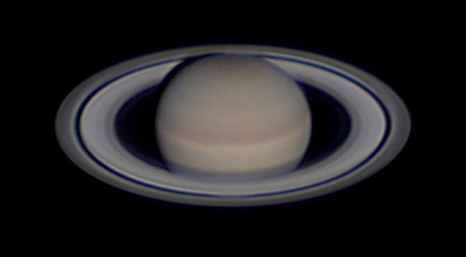

-A medida que aumenta la inclinación del planeta, la sombra del cuerpo sobre los anillos se va desplazando desde el ecuador hacia los polos. Un extremo de la sombra puede llegar a alcanzar el limbo polar mientras allí el anillo está sobrepasado y eclipsar dicho anillo incluso al completo. Esto sucede cerca de las cuadraturas con la Tierra y además cuando el ángulo de la iluminación solar es tal que una sombra en principio parcial se transforma en completa. A este fenómeno le podríamos llamar “sombra polar”.
Podemos ver un ejemplo en esta fotografía de Trevor Barry del 10-10-2019.
imagen Saturno por Trevor Barry 2019
