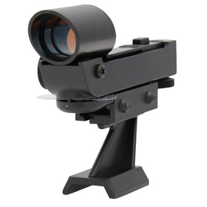

Tengo un pequeño telescopio refractor, en concreto el Omegon 102/660, en general estoy contento, pero tengo la sensación de que el buscador de punto rojo con el que viene (similar al buscador omegon de punto rojo, si no es el mismo, que se puede comprar por unos 19 euros y me vino de serie) es poco transparente. Me explico, hay estrellas como las de la Lyra, que me resultan difíciles de encontrar, hace unos días para buscar la nebulosa del anillo (M57) trataba de apuntar a Sulafat para ir desplazando hasta Sheliak y encontrar M57, pero no fui capaz de apuntar ni a Sulafat ni a Sheliak con el buscador. El buscador estaba limpio y conseguía apuntar a estrellas muy brillantes como Vega, pero no así con las débiles. La zona de observación debía de estar entre Bortle 4 y 5 ya que conseguía ver la división de la Vía Láctea (The Great Rift o la gran "brecha").
Mi pregunta, hay algún buscador de punto rojo (es decir ligero) que sea más claro que el que viene con este telescopio o más preciso o ya me aconsejais pasar a buscador óptico 6x30 directamente (hay algunos que llegan hasta los 7,5 grados y parecen muy buenos) o mejor aún 8x50 (esto ya me obligaría a contrapesar mejor el telescopio).
El buscador de punto rojo que tengo es este:

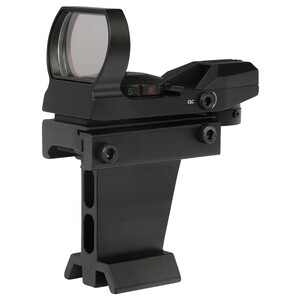

1.- Como posible mejora, pero con tecnología similar:
https://www.astroshop.es/visor-de-punto-rojo-y-de-proyeccion/omegon-buscador-de-punto-rojo-deluxe/p,32974

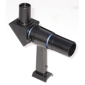

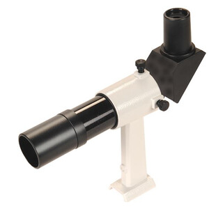

2.- Otra alternativa es cambiar a un visor óptico 6x30, entiendo que mejor acodado:
https://www.astroshop.es/buscadores-opticos/skywatcher-telescopio-visor-buscador-6x30-angular/p,16114
https://www.astroshop.es/buscadores-opticos/skywatcher-telescopio-visor-buscador-6x30-angular-con-imagen-no-reflejada/p,16115

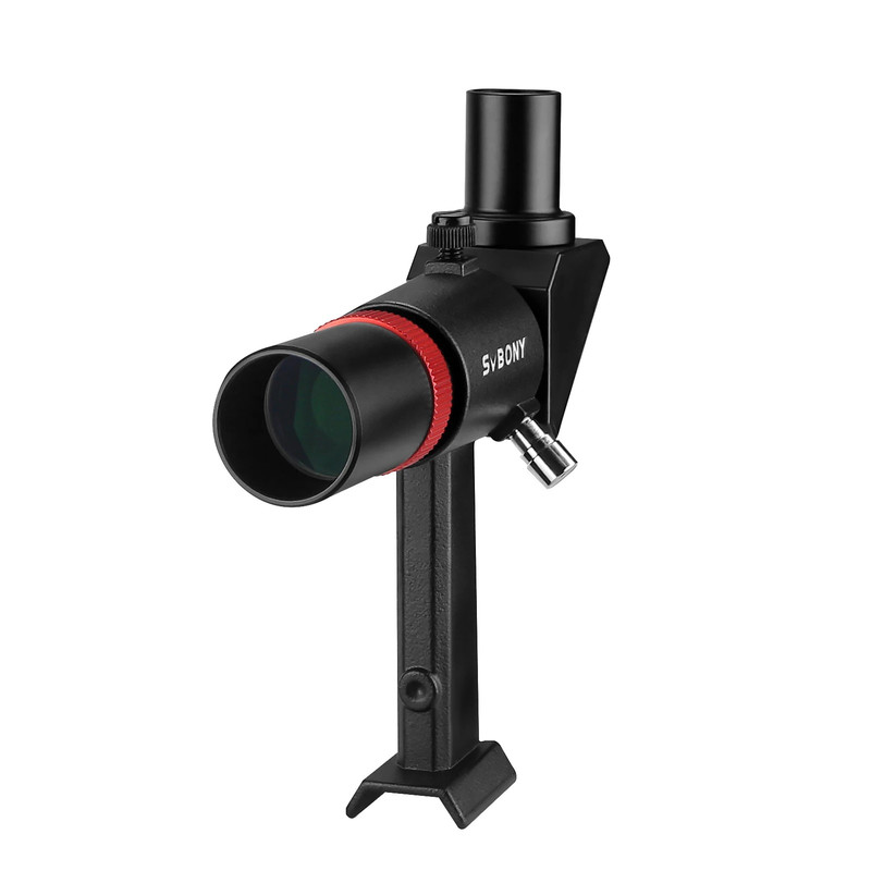

He encontrado este buscador, pinta bien, y creo que es un buen candidato:
Es un svbony 6x30, mencionan un FOV de 7,5º, que es mucho.
Además creo que encajaría bien en el soporte de mi telescopio:
Sale por unoss 56 euros en aliexpress.
¿Qué os parece? ¿Alguién lo conoce?

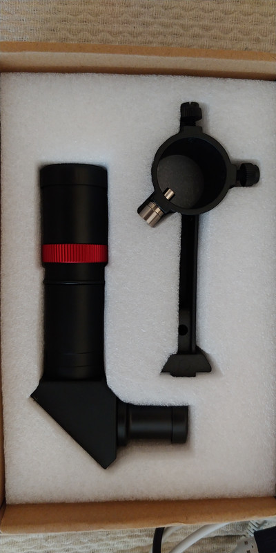

Muchas gracias a todos por la ayuda. Finalmente he optado por un buscador 6x30 acodado, además es RACI (Right Angle Correct Image) por lo que no invierte la imagen ni vertical ni horizontalmente, es el svbony sv182.
De momento sólo lo he probado de día y la verdad es que pinta bien.
Estas son las características técnicas que publican en Amazon:
Especificación:
Modelo: SV182
Diámetro de la lente: 30 mm
Longitud focal: 120 mm
Amplificación: 6x
Eye Relief: 15mm
Exit Pupil: 5mm
Campo de visión: 7.5 °
Revestimiento de la lente: FMC
orientación de la imagen: Imagen correcta
Retículo: Punto de mira único
Sistema de ajuste: Resorte X-Y
Objetivo: 2 elementos acromáticos
Iluminado: No
Enfoque ajustable: Sí
Ángulo de visión: 90 grados
Peso neto: 295g / 0.651b / 10.41oz
Para el enfoque es necesario aflojar el anillo rojo, ajustarlo desenroscando lentamente la parte con la lente de entrada y bloquear todo apretando nuevamente el anillo rojo.
He observado que viene con junta tórica de goma o neopreno. Después de montarlo, se puede deslizar la junta tórica nuevamente dentro del soporte de montaje, para fijarlo mejor. Simplemente lo empujé en el soporte con los dedos sin necesidad de herramientas.
Comento esto porque, al menos si lo compras en aliexpress (me salió por casi 20 € menos que en amazon y tardó poco más de una semana en llegar), viene sin ningún tipo de instrucciones.
pd: ahora que también lo he probado por la noche, decir que en mi opinión, en cielos oscuros rinde muy bien.
