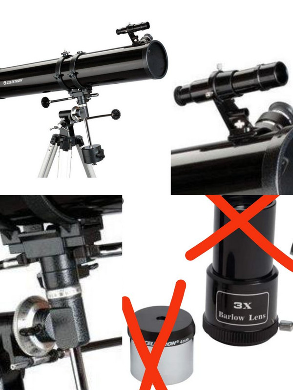

el ETX, tiene una focal tan pequeña que no resulta difícil manejar, ni buscar, ... a mi me ha interesado más por el tema de la motorización que no el GoTo en si mismo.
un tubo largo, tipo 80/900 , con esa montura GoTo, no creo que sirva exactamente de ayuda, ... quiero decir que también puede servirte para liarte, sobretodo si lo utilizas de tarde en tarde, y no te acuerdas de los pasos, que "si las pilas" ...
el tubo Celestron Powerseeker, es quizás de lo aceptable de esa serie.
Lo malo es que tiene una montura EQ1, débil y limitada.
el ocular de 4mm olvídalo, erectores de imagen y barlow , AAAL CAJÓN. Son unos accesorios de *ierda, así de claro, para venderte los números que imprimen en la caja.
Deberías buscar una colección barata ADECUADA, y estoy seguro que te funcionará.

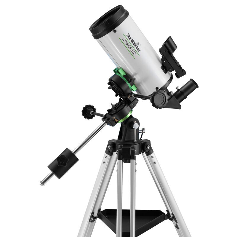

Telescopio mak 127 goto synscan Skywatcher , este es el telescopio por el que comencé y fue precisamente por sus magníficas vistas de la Luna, Júpiter y Saturno. Muy, muy fácil de usar y aunque el precio sube a tu presupuesto, puedes encontrarlo de segunda mano por la mitad de lo que indican en tienda.

Skywatcher
Telescopio Maksutov MC 102/1300
Starquest EQ
Skywatcher
Skymax-102S AZ-Pronto
si, a lo que dice @Romero, la verdad
con un niño pequeño es mejor un tubo corto (que no malo), asi se domina mejor la altura del ocular.
Mi punto de vista es que no te obsesiones con el GoTo, para nada es sinónimo de "automático".
Dale un vistazo a estos que te indico aquí.
con la Starquest, si os agobia el modo ecuatorial, puedes ponerla en 90° y funcionará como altacimutal

Celestron Powerseeker 114 900
es quizás lo ás aceptable de esa nefasta serie. Lo malo es que tiene una montura EQ1 débil y limitada, con un "sinfin" que tiene "fin". El ocular de 4mm es mejor olvidarlo, así como los erectores de imagen y barlow. Son unos accesorios de baja calidad que solo sirven para vender los números que imprimen en la caja. Deberías buscar una colección barata de 2 incluso 3 oculares adecuada, y estoy seguro de que te funcionará. Un 114/900 es fácil de llevar y apuntar, siempre y cuando tenga una montura decente. Una EQ3-II sería su panacea. ( atención a como va sujeto el tubo a la montura, si es que compras una nueva )

Muchas gracias por tu sugerencia, pero teniendo en cuenta que creo que el telescopio que me planteas triplica o incluso cuadriplica los que estoy mirando, no puedo ni plantearmelo. Si acabo usando lo suficiente uno de estos, lo más probable es que el verano que viene tenga el que comentas.
