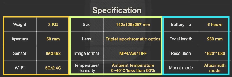

Especificaciones Técnicas
- Tipo: Refractor apocromático
- Apertura: 50 mm
- Distancia focal: 246 mm
- Capacidad de resolución: 2,4
- Relación de apertura (f/): 5
- Construcción de tubo: Tubo completo
- Tipo de montura: Altacimutal
- Vida de la batería: 6 horas
- Motors: Sí (GoTo)
- Proceso de alineación automático: Sí
- Wi-Fi: Sí
- Peso total: 3 kg
- Color: Negro
- Dimensiones: Largo 142 mm, Ancho 129 mm, Alto 257 mm

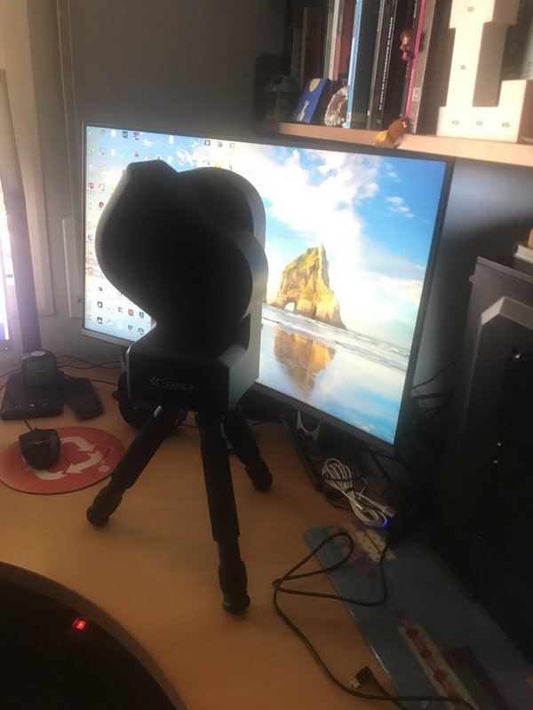

el Seestar S50 y su reducido tamaño
Por si interesa a alguien, mi opinión después de recibirlo hace un par de semanas. Sin tener excesivo tiempo para  pruebas por falta de tiempo, malas condiciones atmosféricas y salidas familiares.
No es un equipo para sustituir ni de lejos a un equipo mínimamente preparado para Astrofotografía OSD.
Buenos resultados en Luna y Sol, paisaje no lo he probado.
Para EAA genial creo yo.

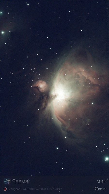

« respuesta #6 : Mié, 22 Nov 2023, 16:58 UTC »
¡Buenas!
nebulosa orión M42 con seestar stó
Aquí otro poseedor del Seestar desde la semana pasada.
Como comentan los compañeros que postearon antes, con los que estoy bastante de acuerdo, es un equipo que nunca va a sustituir a un telescopio astrofotográfico medianamente preparado, pero es que creo que tampoco lo pretende.
Como se ha comentado, no pesa nada y lo metes en el maletero del coche en cualquier salida porque el maletín tampoco ocupa demasiado. Una vez lo quieres usar, en cinco minutos está montado y las imágenes de calibración tomadas (son automáticas), por lo que se monta y se guarda en un periquete. Tampoco hacen falta conocimientos avanzados, porque una vez conectas con el telescopio la aplicación te sugiere las cosas que puedes ver basándose en la fecha, la hora y la ubicación. Una vez que has seleccionado un objeto, el telescopio lo encuentra y sólo tienes que decirle que empiece a apilar imágenes. Es muy sencillo, cualquiera puede hacerlo.
Las imágenes que toma (aquí un ejemplo directo del Seestar, sin procesar que fue la primera luz de mi Seestar) no son la repanocha, pero en la pantalla de un móvil o de una tablet se ven suficientemente bien y para los no iniciados y los iniciados que no somos muy quisquillosos son resultonas, porque el aparatejo también tiene autofoco y sistema para evitar condensación en la lente. Además, ahora se pueden guardar las tomas individuales y procesarlas uno mismo si se quiere, aunque aún no se pueden hacer mosaicos y no se tiene acceso (al menos que yo sepa) a las tomas de calibración. Con los 64Gb de capacidad que tiene te da para unas cuantas noches de imágenes y la batería aguanta bastante: el primer día que lo usé lo tuve tres horas encendido y funcionando, con el sistema para evitar la condensación activado (estaba en Asturias) y aún le quedaba la mitad de la batería cuando lo apagué.
Y a esto hay que añadir que es relativamente barato: se puede encontrar por menos de 700 euros en tienda española y tienes un triplete apo de 50mm de apertura y 200mm de focal, un enfocador automático, y un asiair bastante capado pero con casi todas las funciones necesarias para este telescopio, y que te sirve como telescopio astronómico, te hace el apaño con la Luna y es perfecto como telescopio solar (incluye el filtro).
Como puntos negativos, yo le veo también que no tiene modo ecuatorial, que las tomas están limitadas a 10 segundos y no se pueden cambiar (en modo astrofoto), que no se pueden hacer mosaicos y que no se puede programar para que realice tareas por sí solo. Al menos, espero que ZWO implemente el modo ecuatorial y la posibilidad de hacer mosaicos en un futuro, pero ahora no lo tiene (y se echa de menos porque el campo es pequeño).
En mi opinión es un aparato perfecto para combinarlo con un telescopio más serio, porque mientras se recogen imágenes con el otro telescopio, el Seestar te puede servir para entretenerte mirando otros objetos. También es excelente para introducir a otras personas en la afición: en mi caso, que soy maestro, he hecho ya una actividad con los chavales de fotografía solar, y tengo pensado hacer salidas nocturnas ahora en invierno, que se hace antes de noche, para mostrarles objetos de cielo profundo. Y para eso es perfecto.

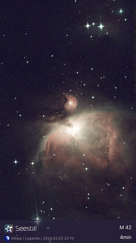

« respuesta #9 : Dom, 25 Feb 2024, 11:39 UTC »
Hola a todos.

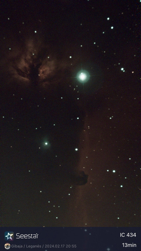

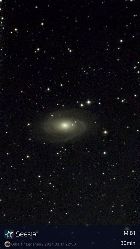

Hace escasamente dos meses compré este telescopio atraído por las fotografías que vi en internet. Tengo que decir  que en todos los años que llevo en el mundo de la astronomía nunca me ha apasionado la astrofotografía, siempre me he dedicado a la observación visual y al dibujo astronómico a pie de telescopio. El dibujo es la mejor forma de observar y es tremendamente enriquecedor y formativo. La inversión es mínima: con unos lápices y un folio se pueden hacer autenticas maravillas. Admiro a los que se dedican a la astrofografía porque me parece tremendamente engorroso, complicado y en ocasiones frustrante. He coincidido en algunas salidas al campo con personas que montan el telescopio con todos sus aparatos y cables y al final de la noche, tras horas pegándose con el equipo, los resultados son pírricos. Bueno, esto es la astronomía y la paciencia y perseverancia son los mejores aliados del aficionado. Sin embargo, en este mismo foro se pueden ver fotos astronómicas que son una pasada hechas con buenos equipos y otras con equipos mas modestos. Vaya por delante mi admiración ante tales resultados .
Este telescopio me está dando muchas alegrías porque me ha servido como complemento a  mi afición. Es fácil de usar y en un momento lo tienes listo para fotografiar objetos del cielo profundo. Se usa con el teléfono móvil o tablet y ves los resultados de forma inmediata. El propio telescopio  va apilando las imágenes y al mismo tiempo lo vas viendo en el móvil. Los resultados no tienen que ver nada con las fotos hechas con equipos de astrofotografía pero para mi son válidos. He encontrado otro aliciente y complemento a mi afición. Estas son algunas fotos que he hecho. Ahora tengo que aprender a usar algún programa de procesado para poder sacar mejores rendimientos. El seestars S50 es un telescopio de 50mm de abertura y 250mm de distancia focal, no se le puede pedir más.
ejemplo1 ejemplo2
ejemplo3 ejemplo4
Nota, Aunque en la marca de agua de las fotos  ponga Leganés, estas fotos están sacadas en un cielo rural (Bortle 3-4) con la luna en cuarto y con constantes nubes altas. Todas estas circunstancias hacen que la noche sea bastante mediocre.

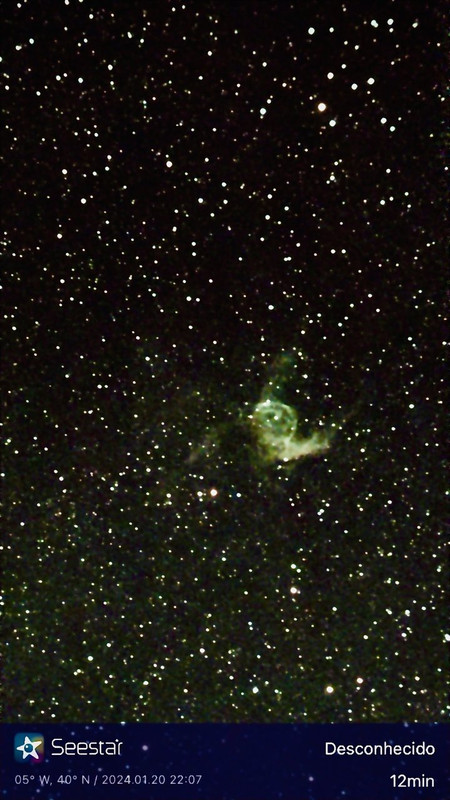

« respuesta #10 : Dom, 25 Feb 2024, 16:32 UTC »

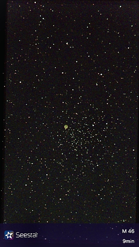

Gracias por los comentarios. Efectivamente, con un procesado posterior se le puede sacar bastante partido. También hay que tener presente que el telescopio  funciona en altazimutal. Se me olvidó decir que la foto de la nebulosa de Orión está tomada en plena ciudad, en el barrio de Aluche de Madrid.
Subo otras dos foto:
El Casco de Thor con 12 minutos de exposición. Tomas apiladas de 10 sg. y retocados los niveles con el móvil.
Y esta de M 46 donde se puede ver la nebulosa planetaria. Esta foto se ha apilado por segunda vez con las tomas en formato tif. Si observáis el margen izquierdo y derecho se puede ver la deriva fruto de la montura altazimutal.
M-46 con Seestar S50 imagen Seestar S50 Casco Thor
