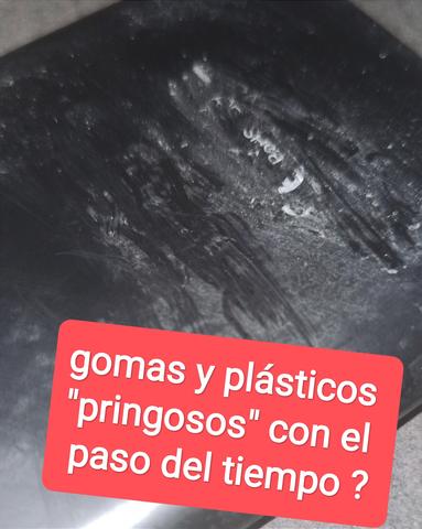

la pregunta inicial :     Tengo unos Celestron Skymaster 20x80 y comprobé durante la observación nocturna que estaban pegajosos en la zona del enfoque y en los apoyos de los pulgares. La sensación al usarlos es de baja calidad, pese a que llevan conmigo más de 5 años y siempre habían estado bien. Probé a frotar con un paño humedecido en aceite de oliva: mejoró algo, pero no queda como el resto del plástico. ¿Algún truco para limpiarlos y que no se queden pegajosos?  Gracias. Salu2!

gomas y plásticos deteriorados por el paso del tiempo
silica gel y desecante para proteger nuestros equipos
limpiar deterioro de las gomas de recubrimientos de agarre
¿Por qué se deteriora y pone pegajosa la goma?
La pegajosidad se debe a la hidrólisis del poliuretano: la humedad descompone el recubrimiento gomoso de forma química, especialmente por:
  • Calor y exposición solar continuada
  • Humedad ambiental alta o condensación repetida
  • Almacenamiento en fundas cerradas de cuero sintético (atrapan humedad y vapores)
  • Aceites de la piel acumulados sin limpieza periódica
* La goma hidrolizada no se regenera. Solo se puede eliminar parcial o completamente. Los métodos de este hilo alivian o retiran el deterioro, pero no lo revierten.
