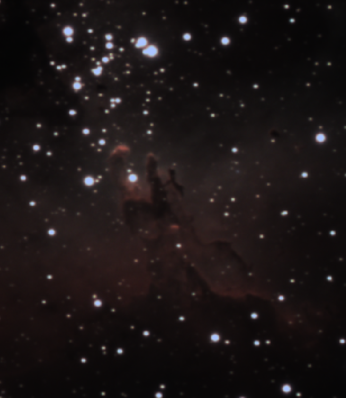

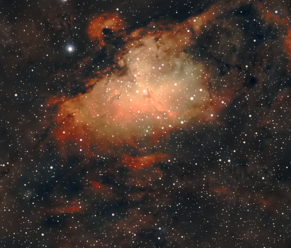

Hola, te pongo debajo el enlace en Drive para el autosave de M13.
Son 50 tomas de 90 segundos a 120 de ganancia con el chip a -10 grados. Calibración con  10 Darks, Biass y Flats. Quizás las Flats no estén bien hechas. El apilado se ha hecho con DSS.
Te adjunto también uno de la Nebulosa del Águila para que me des tu opinión. Ésta son 28 tomas de 15 minutos a 200 de ganancia y -10 grados, apiladas también con DSS.
Gracias de nuevo por tu atención.
https://1drv.ms/f/s!AkCNtIZ1AlJuh6xArusqNbUA8qAguw?e=yBmSJp
Gracias, Sebtor. Es un punto de encuentro inmejorable para compartir información de forma altruista.
Un hallazgo.
mensajes: 3301
« respuesta #19 : Vie, 13 Oct 2023, 19:57 UTC »
Pues tras comprobar ambos archivos, en mi opinión están muy sobre expuestos.... pero ¡mucho! Por ejemplo, los pilares de la creación ya eran claramente visibles en la imagen lineal y naturalmente las estrellas estaban muy saturadas.
 En el caso de M 13 algo parecido. No estaba tan saturado como M 16 pero seguía estando demasiado saturado. Era claramente visible en la imagen lineal y apenas estiraba el poco color que quedaba se iba a.... al garete.
Nada mas iniciar los histogramas de ambas aparecen ya mas a la derecha de lo esperado, como si hubieran llevado ya un buen estirado inicial, pero de los potentes. A ver que opinan los compañeros que tienen mas experiencia al respecto, pero a mi criterio si que están muy sobre expuestos.
Aún así, se les puede sacar un poco de chicha si solo hacemos estirado asinh para preservar el color y usamos estrellas sintéticas ya que las originales estaban muy hinchadas:
Lo que si que no veo es cromatismo por lo que el triplete esta perfecto y no hay problemas de óptica excepto la falta de un aplanador para evitar tener que recortar tanto el campo.

Yo veo varios problemas:
1º - No se si estáis usando un aplanador, si lo estais usando está mal la distancia de dicho aplanador al sensor de la cámara. Si no lo estáis usando, el telescopio tiene un problema pues el campo es exageradamente curvo, con las estrellas muy deformadas. Esto ya podría no concentrar el color como debería.
2º - Los filtros UHC hacen de todo menos aportar un color correcto, si el cielo es bueno mejor utilizar uno de corte UV/IR que el UHC, y para nebulosas de emisión también se puede usar un filtro de doble banda, aunque con este filtro el color de las estrellas no será bueno tampoco.
3º- Al apilar la imagen en DSS, parece que has aplicado algún tipo de estirado leve o procesado leve antes de guardar el resultado, y eso puede haber estropeado el resultado.
Me extraña mucho que habiendo tanta diferencia en las exposiciones, unas de 90" y otras de 900" el problema sea la exposición, aunque estas últimas sean totalmente exageradas con esa ganancia.
Aún así algo se puede sacar, pero debes tratar de corregir el campo del tubo y las demás cuestiones antes de seguir.

Hola Monos, gracias por tu atención.
En primer lugar, sí que hay un aplanador de campo y ya nos llamaba la atención la coma que tenían las estrellas en los bordes o, incluso más hacia el centro de la imagen. Probablemente no estaba a la distancia adecuada del sensor. Lo consultaré.
¿Me podrías dar unos tiempos de exposición y ganancia orientativos para estos objetos?
Lo que está claro es que no tiene nada que ver con las cámaras DSLR.
Hay que reinterpretarse.
A ver si tenemos cielos propicios y ponemos en práctica todos estos buenos consejos.
Madaleno, buenos días y gracias por tu atención. El asunto es que somos nuevos con la cámara y el cambio de la Nikon a esta es bestial.
Sí, teníamos un aplanador, probablemente mal colocado. Según las instrucciones de la cámara debería estar a 65mm del sensor, según las instrucciones del aplanador (SW para 100 ED), a 55 mm.
Normalmente disparamos desde un Bortel 2-3. El filtro dual ¿es aconsejable en estos cielos o sólo en cielos contaminados?
El de corte, UV-IR, evidentemente tenemos que adquirirlo.
Le he consultado al amigo Monos qué tiempos de exposición y ganancia, así como número de exposiciones serían los más adecuados para los diferentes objetos de cielo profundo en esos cielos.
¿Tú que piensas?
Contrastamos opiniones y, de nuevo, gracias por tu atención.

Yo no noto que el color de las estrellas se vaya con exposiciones largas ni en ccd ni en cmos. Con ambas he tirado fotos de 300s y 600s en RGB y el color es perfecto.
Creo que puede ser cuestión de calidad de cielo o calidad óptica del tubo, pero el Esprit es un tubo cojonudo.
Qué parámetros has usado de ganancia? A lo mejor te has pasado y por eso se te queman

mensajes: 3301
« respuesta #27 : Dom, 15 Oct 2023, 19:04 UTC »
Un poco antes lo dice Álvaro. En M16 ha usado tomas de 900 segundos a ganancia 200. Eso, bajo mi punto de vista es mucho. Incluso bajo el bortle 2-3 en el que dice disparar. Claro que yo nunca he disparado bajo condiciones tan buenas y eso podría llevarme a error.  hmmmm

Hola, Monos, te indico desde donde disparamos, al menos estas fotos sobre las que me estáis haciendo las indicaciones.
Es en la sierra de Segura (Jaén) en una pedanía de Beas de Segura.
Aunque nosotros vivimos en Valencia, y también disparamos aquí, según el Light pollution map, en el pueblo, es bortel 3 con SQM de 21,71 mag / arc-seg al cuadrado.
