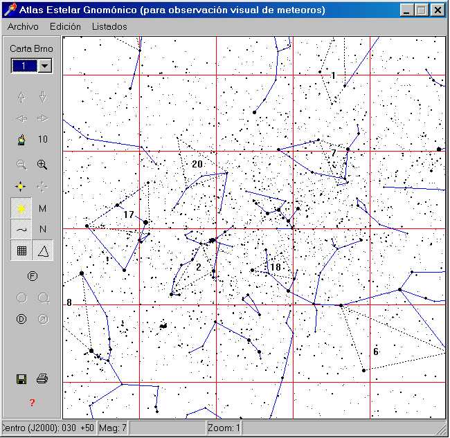

Un Atlas Estelar en proyección Gnomónica: herramienta esencial para los astrónomos aficionados en visual, y contaje de estrellas por áreas para determinar la magnitud límite estelar - MALE (NELM). Su utilidad para crear mapas de observación visual y registrar meteoros en el cielo nocturno, sin estar pendientes de la curvatura de una recta por proyección de 3D a 2D.
¿Qué es el programa Atlas Estelar Gnomónico?
El Atlas Estelar Gnomónico es un programa informático que traza cartas celestes con precisión. A diferencia de otras proyecciones, como la estereográfica o la cilíndrica, la proyección gnomónica preserva las distancias aparentes entre las estrellas. Esto lo convierte en una herramienta invaluable para los observadores de meteoros, ya que permite registrar las trayectorias de estos visitantes celestiales desde diferentes radiantes, con una proyección rectilínea.
Cómo Usarlo
1. Ubicación del Meteoro: Haz clic en la posición donde viste aparecer el meteoro entre las estrellas. El programa te proporcionará las coordenadas ecuatoriales del inicio y el fin del meteoro.
2. Radiantes Meteóricos: Explora cómo cambian las trayectorias desde diferentes puntos de vista al editar los radiantes meteóricos.
3. Observaciones Detalladas: Profundiza en las características de los meteoros, como su velocidad, brillo y duración.

« respuesta #1 : Lun, 01 Abr 2024, 22:16 UTC »
Los radiantes meteóricos, esos puntos en el cielo desde los cuales parecen emanar las estrellas fugaces, han fascinado a los observadores del cielo durante siglos. Estos eventos celestiales, causados por partículas de polvo y escombros que ingresan a la atmósfera terrestre, ofrecen una visión efímera y mágica. En este artículo, exploraremos las opciones principales para editar y observar radiantes, así como las herramientas disponibles para los entusiastas de la meteorología.
Opciones Principales
1. Edición de Radiantes
En la sección "Edición->Radiantes", los observadores pueden:
- Editar los radiantes meteóricos, incluyendo su abreviación según la International Meteor Organization (IMO).
- Ajustar posiciones, fechas de observación y actividad aproximada (THZ).
- Agregar o eliminar radiantes, aunque se recomienda precaución. Solo se deben reportar aquellos aceptados por IMO, a menos que se trate de uno nuevo en estudio.
2. Radiantes de Terentjeva
En la misma sección, encontramos la opción "Edición->Radiantes de Terentjeva". Esta herramienta permite:
- Editar los radiantes de bólidos descritos por la investigadora Dra. Alexandra Terentjeva[1]
- Estos radiantes suelen producir actividades muy bajas y están principalmente asociados con bólidos.
- Útil para identificar posibles fuentes de radiación de bólidos.
3. Listado de Radiantes
La sección "Listado->Radiantes" ofrece la posibilidad de imprimir ambos listados de radiantes meteóricos mencionados anteriormente. Esto facilita la consulta y el seguimiento de los radiantes activos en un momento dado.
Otras Funciones del Panel Izquierdo
1. Carta BRNO
- Selecciona automáticamente los centros estelares de las cartas celestes del Atlas BRNO utilizado por la IMO.
- Una herramienta valiosa para ubicar rápidamente las estrellas relevantes en el cielo.
2. Movimiento en la Bóveda Celeste
- Permite explorar la bóveda celeste moviéndose en diferentes direcciones.
- Ideal para localizar zonas específicas del campo visible.
3. Ajuste del Campo Estelar
- Amplía o reduce el zoom en el campo estelar.
- Útil para adaptarse a diferentes condiciones de observación.
4. Siluetas de las Constelaciones
- Muestra las siluetas de las principales constelaciones.
- Ayuda a identificar las figuras celestes.
5. Magnitud Límite de la Carta Estelar
- Ajusta la magnitud límite de las estrellas visibles en la carta.
- Esencial para observadores en áreas con alta contaminación lumínica.
6. Estrellas Visibles y Magnitudes
- Permite mostrar u ocultar las estrellas en la carta.
- La opción "M" muestra las magnitudes de las estrellas, útil para estimar magnitudes de meteoros.
7. Abreviaciones de Nombres de Constelaciones
- Muestra las abreviaciones de los nombres de las constelaciones.
- Facilita la identificación de las regiones celestes.
8. Rejilla para Delimitar A.R. y DEC.
- Proporciona una rejilla para definir ascensión recta (A.R.) y declinación (DEC.).
- Ayuda a ubicar objetos celestes con precisión.
9. Áreas Predefinidas por IMO
- Calcula la Magnitud Límite Estelar (MALE) para la fecha seleccionada.
10. Fecha de Observación de Radiantes
- Define la fecha para la observación de radiantes.
- Representa los radiantes activos en esa fecha.
11. Desplazamiento de los Radiantes
- Muestra el desplazamiento de los radiantes a lo largo de los días. Esta información es crucial para comprender cómo cambian las posiciones de los radiantes a medida que la Tierra orbita alrededor del Sol.
- Observar este desplazamiento puede ayudar a los astrónomos a predecir cuándo y dónde se producirán lluvias de meteoros en diferentes momentos del año.
12. Guardar Carta Celeste
- Permite grabar una carta celeste como archivo de bitmaps.
- Útil para dibujar meteoros y compartir observaciones con otros entusiastas de la astronomía.
13. Impresora y Autores del Software
- La opción de impresión permite a los observadores generar una copia física de una carta celeste específica.
- Los autores de este software de libre distribución, aunque permanecen en el anonimato, han contribuido significativamente a nuestra comprensión del cielo nocturno.
