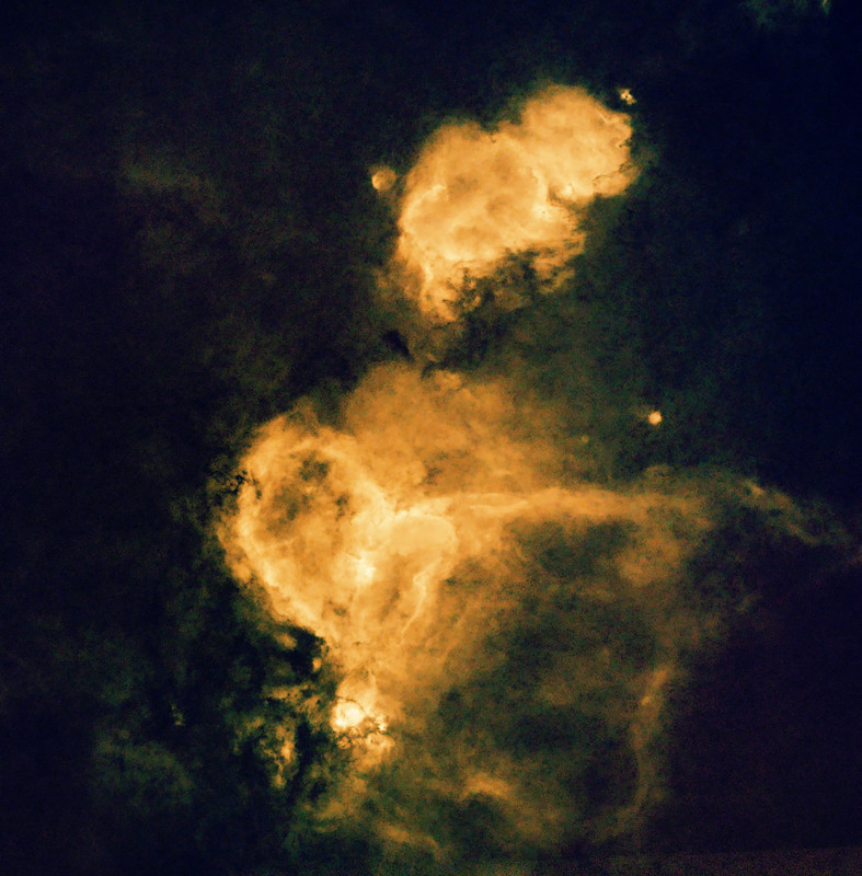

Eso es lo que he puesto a la hora de hacer esta toma, mucho esfuerzo para tan pobre resultado. He urilizado un objetivo de 90mm F2.8 a F4, es un APO de excelente calidad comparable a los mejores Zeis y Leica en una noche bastante buena con guiados de entre 0,50 y 0,70 para una resolución de más de 8 arc/seg. El tilt casi perfecto, sobre un 5/8%, el SQM de la noche entre 20.21 y 21,07, espectacular para haberlo hecho desde mi terraza. He utilizado una cámara One Player ARES-C IMX533 a 125/50, un filtro SVBony SV220 de 7nm, 83 tomas de 180 y 300 seg, mitad y mitad de las que he aprovechado 81. He hecho flat, darkflat y dark.
Hasta ahí lo que podría llamarse bueno, ahora viene el drama, he apilado con todo lo que conozco, ASTAP, DSS y Sirilic que es el que me ha dado mejor resultado, hice un apilado como tomas OSC que salió roja como un tomate, también apilé como Dual Band de lo cual obyuve dos imágenes ByN, una Ha y otra OIII. He hecho infinidad de intentos con las dos opciones, con la OSC me fue fatal, las otras Ha y OIII las he intendado unir con Pixelmath poniendo en el canal que me faltaba, el verde (G) diferentes opciones sumando el 50/50% de los otros canales y muchas variantes cambiando los porcentajes. He utilizado GHS para estirar cuidadosamente los ficheros aunque no domino mucho esto.
Me he empapado esta web: https://thecoldestnights.com/2020/06/pixinsight-dynamic-narrowband-combinations-with-pixelmath/ y he hecho bastantes intentos aplicando las tecnicas que se describen, nada de nada, solo he conseguido truño tras truño. Obviamente algo o mucho he hecho mal, mi intención era obtener ese bonito color verde azulado de la parte central que se consigue con la paleta Hubble y técnicas similares, pero nada, tal vez 5:30 horas en F4 no sean suficientes aunque he visto algunas maravillas con 2 y 3 horas, así que no sé qué estoy haciendo mal.
El procesado lo hago con Siril y puede que el problema parta de ahí, el 90% de las fotos de este objeto que me gustan —y he visto decenas— están tratadas con Pixinsight. Me planteo si no es más interesante invertir en ese programa mejor que en equipo, porque de que sirve tanto esfuerzo y cuidado en la toma si después no puedo sacar lo que me gustaría.
Que falla, el filtro, el objetivo, el software, yo? Supongo que no será una sola cosa, qué opináis? Al final y ante la imposibilidad de eliminar el rojo del apilado OSC he hecho algo que se suele decir en ocasiones, si no puedes vencer a tu enemigo, únete a él, así que eso, foto roja.

Creo Atila2008 que el procesado de esta imagen te ha superado y por eso estas un poco frustrado. También me ha pasado.  Supongo que a muchos otros compañeros les ha sucedido lo mismo. Cuando eso me pasaba a mi lo que yo hacia era dejarlo un par de días y volver a intentar procesar desde cero y ver que pasaba.
Procesar es tan complicado como capturar datos. Considero que este pasatiempo es de los mas complejos a los que se puede optar.  Primero hay que aprender a usar un equipo compuesto por distintas partes mecánicas, ópticas y electrónicas que deben trabajar al unisono y del modo mas perfecto posible. Al mismo tiempo la atmósfera debe colaborar lo cual también es frustrante. Y eso solo es la mitad. El procesado también es un reto que hay que aprender a superar y es tan complejo y poco intuitivo como el asunto de la captura de datos.
Un servidor lleva algo así como un par de años en esta etapa de astrofoto. En mi opinión, el tema de la captura con mi equipo de chichinabo lo tengo mas o menos logrado al 70 u 80 %. Sin embargo yo diría que el lado del procesamiento lo tendré controlado algo así como un 25 o 30% ya que, por ejemplo, me es casi imposible tratar dos veces una misma imagen y obtener resultados similares lo cual indica que gran parte del éxito de la mayoría de mis procesados es mayormente debido a la pura casualidad. Si tienes en cuenta que llevo mas de dos años de trabajo intensivo y centenares de imágenes verás que este es un reto mas importante de lo que parece.
Respecto a si Pixinsight es lo que necesitas para progresar mas rápido... no lo se. A un servidor no le gusta por que opina que hace dificil lo sencillo y que funciona mas como una varita mágica que como otra cosa. Lo bueno que tiene es que hay, literalmente, miles de tutoriales para él llenos de "descargue estos procesos  y aplíquelos" que pueden hacer muchas cosas por si solos y sin que el novato sepa exactamente por que mejoran instantáneamente la imagen. Hoy en día, con la nuevas herramientas de pago es aún mas sencillo. Incluso hay algunas voces que opinan que no hace falta esmerarse demasiado con los datos de captura ya que estas nuevas herramientas son tan potentes que pueden solucionar la mayoría de problemas del equipo como el mal retrofoco, la falta de perpendicularidad o el ligero cromatismo.
Yo no me veo especialmente motivado por Pixinsight. Me apetece ir procesando al estilo antiguo para entender como funcionan todas y cada una de las herramientas a su nivel básico y creo que pixi, para eso, es un obstáculo. Con el tiempo seguro que tendré datos capturados realmente buenos que si que merezcan pasar a pixinsight para extraer todo su potencial y para entonces puede que ya entienda todo lo implicado y pueda usar pixi como una herramienta y no tanto como una varita mágica. Entonces seguro que no me importará desembolsar su alto precio y empezar a usarlo. Pero ¡OJO! Este solo es mi enfoque.
Si tu prefieres avanzar mas deprisa por que así lo disfrutas mas y te incentiva mas, me parece buena idea que pases a pixi, sus tutoriales y herramientas de pago. No creo que haya nada incorrecto en ese planteamiento. Cada uno se acerca a este pasatiempo del modo que le apetece y debe disfrutarlo al máximo. Si crees que Pixi es lo que apetece...  adelante. Lo bueno es que la gran mayoría de compañeros tienen mucha experiencia con pixinsight y seguro que tendrás mas posibilidades de que te ayuden si pasas a usar la herramienta que mayormente usan los compañeros del foro. Hay muchos con ganas de echarnos una mano a todos por lo que la ayuda nunca te/nos faltará.

Hola compañero, no conozco esa cámara es color o osc?, yo apilo con pixinsight me costo aprender a hacelo y con ayuda, hay diferencia entre un apilado con pixi y uno con dss, yo mucchas uso dss por su sencillez para ver que va a salir mas o menos, pero luego uso el pixi porque la imagen generada es mas limpia en mi opinion y le puedes sacar mas chicha sobre todo porque el pixi entiende mejor su propio apilado, dicho esto la imagen generada entre uno y otro antes de liarte a procesar parece bastante similar, con esto quiero decir que no se ven cosas raras como un color muy descompensado o algo así, si lo tienes bien configurado con la matriz bayer que vas a usar si es que capturas a color, nunca he tirado en banda estrecha, tambien ten en cuenta que esa nebulosa emite en hidrógeno por lo que los tonos rojos es normal que salgan, si has capturado en color yo apilaria con dss poniendole la matriz bayer que tiene tu cámara a ver que sale, seguramente salga bastante rojo pues si has usado un filtro de banda estrecha te realzará el hidrógeno, y luego la procesas, calibras el color etc. . Lo del pixi si te apetece pues a por el, pero decirte que no es un programa facil aunque hay tutoriales, la curva de aprendizaje con el es lenta, por lo menos para mí lo fué llegar a procesar con el medianamente bien, cierto es que es muy potente, pero tampoco milagros, un saludo.

Gracias a los dos. mi camara es en color Sirio B y el problema que veo no es el apilado, se consiguen muy buenos resultados usando Sirilic que es un programa intermedio que usa los scrip de Siril, los resultados son bastante buenos, según mi poca experiencia.
He estado analizando la sensibilidad del filtro que utilizo, el SVBony Dual Band de 7nm y comparándolo con el L-extreme de Optolong y la verdad no encuentro diferencia apreciable, lo he mirado para ver si es que este filtro era menos sensible a los verdes/azulados que el Optolong, pero no es el caso. He revisado imagenes de este mismo objeto con L-extreme y veo que con tiempos aún más cortos consiguen unos bonitos nucleos azules, eso es lo que no acabo de entender, eso sí, la mayoría de esas fotos están procesadas con Pixi, esa es la única diferencia que veo, y presupongo que estos fotógrafos tendrán mucha más experiencia que yo, que al fin y al cabo llevo seis meses en esto.
Ver este enlace: https://www.astrobin.com/yyumct/E/?q=ic1805%20L-extreme, el tiempo de adquisición es parecido al mío, el mismo filtro o similar, este es el resultado que me gustaría conseguir.

Sebtor y Madaleno, la imagen publicada en tono rojo es una imagen "maltratada o abusada" en vista que no pude conseguir nada parecido a lo que pretendía. Obtuve un Ha y un OIII que he mezclado de diferentes formas en Pixelmath, también descompuse la imagen color en R.G.B a las cuales asigné Ha, OIII y SII y también traté de mezclar en Pixelmath de variadas formas. Ha*OIII lo usé para crear un canal sintético. He aplicado diversas formulas como las que siguen inspiradas en: https://thecoldestnights.com/2020/06/pixinsight-dynamic-narrowband-combinations-with-pixelmath/

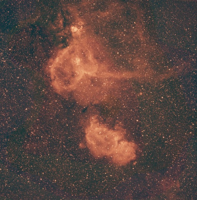

Atila2008, en el enlace de astrobin que pones hay dos imagenes.
La que tu dices en falsa paleta y la de paleta original que es esta:
Si tu imagen inicial se parece a esa es que todo esta bien con las capturas y los filtros. Luego el asunto de pasar a usar paletas es complicado cuando empiezas. Yo aún no lo controlo y es normal que no salga a la primera. No suele ser tan sencillo como aplicar unas cuentas de pixelmath y ya esta. Luego hay que jugar mucho con los colores y las calibraciones correspondientes. El intentar lograr la otra imagen:

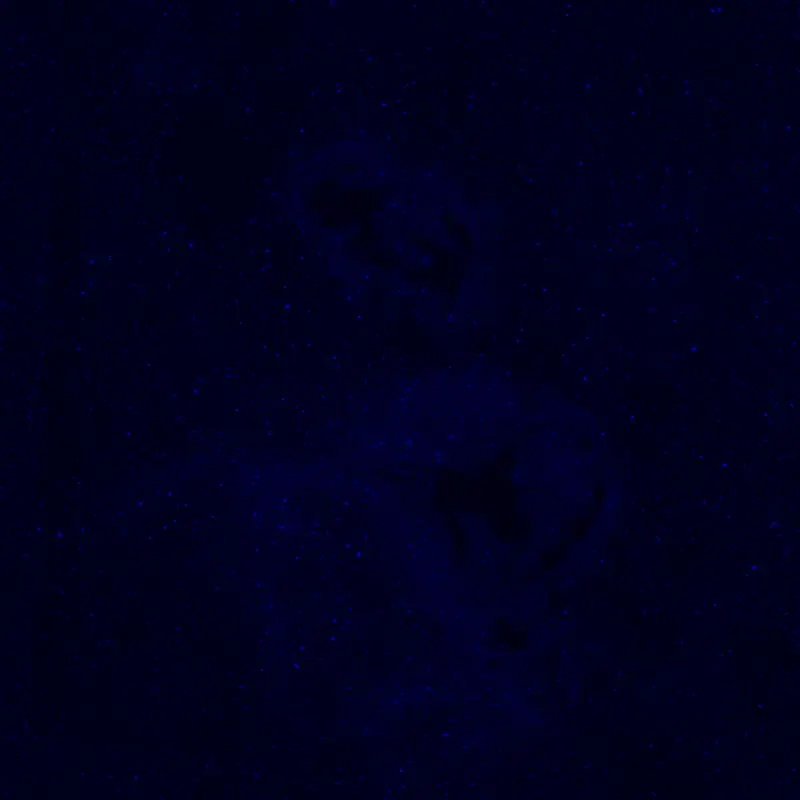

Lo que tengo después de apilar y con el estirado automático es esto. La extracción de fondo también en auto para no alterar nada.

Pues parece estar bien, el color un poco anaranjado tal vez por el filtro, pero seguramente lo puedes solucionar al calibrar el color, ve trabajandola poco a poco, sin excederte en los procesos veras como le sacas buen resultado.
PD Si trabajas el fondo y las estrellas por separado es más fácil procesar la nebulosa

No existe una fórmula mágica para mezclar imágenes en banda estrecha y que el resultado sea perfecto, a partir de ahí queda mucho trabajo por hacer. Y antes de ahí lo mismo, jugar con los pesos de los canales, estirar mas un canal que otro para que resalte mas, jugar con curvas para destacar mas unas zonas que otras...
Lo que hay que tratar que en cada paso no se pierda información y detalle, no siempre es fácil.

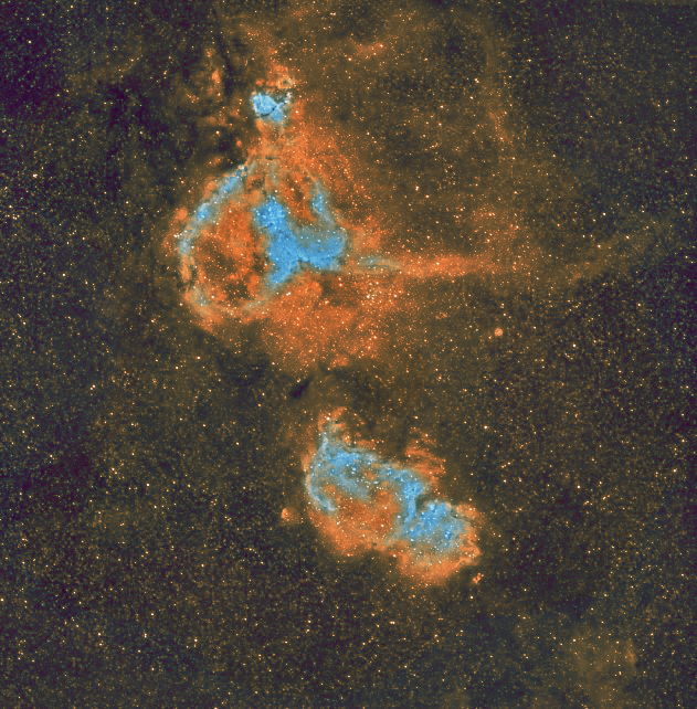

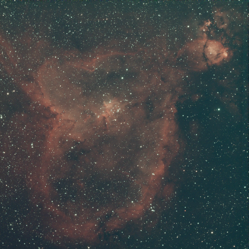

Es posible hacer una paleta Hubble con cámara a color y filtros de doble o triple banda.
Yo tengo también una cámara a color (ASI294MC PRO) y un filtro L-enhance, similar al que tienes tu.
Te pongo un ejemplo con una de mis fotos:
la nebulosa roseta con el filtro L-enhance y procesada con pixinsight de manera "normal" como RGB.
Y la misma foto procesada en paleta Hubble (SHO)
Como puedes ver pasamos de los tonos predominantes rojos a los dorados y azules que andas buscando.
Hay muchas maneras de hacerlo, pero yo te recomiendo que tras el procesado normal sigas este tutorial:
https://www.stastrophotography.com/creating-a-hubble-palette-image-from-osc-dual-band-data/
No es complicado de seguir y el resultado salta a la vista.
Es para pixinsight, pero es fácil de aplicar a otros programas, al final sólo es tocar las curvas y alguna máscara.
Incluso en la imagen que has puesto, aún siendo de muy baja calidad por ser un .jpg es posible acercarse a la paleta SHO, la he trasteado un poco siguiendo esos pasos y he aquí el resultado:
No se puede hacer mucho con ese jpg y está un poco exagerado pero ahí lo tienes.

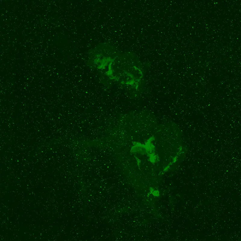

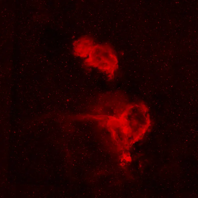

Hay algo mal en tu imagen Atila2008. Ese tono rojizo dominante debería ser verde. Hay algún problema con la matriz debayer. Algo hay mal en el proceso inicial.
Esta es una captura de un solo light con los datos de cabecera, el patrón es RGGB como verás, el apilado lo hice con Sirilic.

El tono rojo no puede ser debido al filtro? Acabo de hacer un nuevo apilado con ASTAP y lo que sale es completamente diferente: https://www.dropbox.com/scl/fi/kcypv6ppiopavt2w4tbig/TARGET-2023-10-13-72x253L-Tamron-90mm-Ares-C-PRO_average_stacked.fits?rlkey=r8s8f52hcqxal1nanhias9aig&dl=0

Ninguno de los dos apilados me sale correcto. El segundo no me sale rojo pero no sale el color adecuado y en ambos hay rodales de color como si trabajaras a una profundidad de bits muy baja.
Posibles fallos:
1 Alguna toma de luz dañada que estropea todo el conjunto. ¿Has repasado todas las tomas de luz para comprobar que estan OK?
2 Planos no bien tomados, con adu incorrecto o mal aplicados. ¿Como tomas los planos? ¿Has usado el asistente de NINA? Por cierto... ¿con que capturas?
3 Configuración del controlador de la cámara con algún fallo por despiste. Profundidad de bits inadecuada o patrón de bayer inadecuado. ¿Trabajas a 14 bits o estas haciéndolo a 8 por despiste? ¿El patrón debayer es el correcto o esta en auto? Esto es raro ya que por lo general nunca he necesitado tocar estas cosas en el controlador. Lo normal es que con poner la ganancia el offset y la exposición poco mas se suele tocar, pero revisalo por si ves algo anormal. Nunca se sabe.
4 Cámara defectuosa. Poco frecuente pero a veces pasa. Si el chip esta dañado puede dar ese tipo de problemas como esas "aguas" que hace o un patrón debayer que no acaba de funcionar.
Teniendo en cuenta que con la DSLR no te pasaban estas cosas y que mas o menos te apañabas yo diría que lo de la cámara que falla o el controlador es la clave. Dudo que sea el filtro. No obstante haz alguna toma sin filtro y muestrala a ver como se ve. No estaria de mas que colgaras también un light puro sin apilar ni estirar para ver como se ve.
Por ahora no se me ocurre nada mas. A ver si algún compañero cae en algo mas evidente que se nos escapa. Con suerte encontraremos cual es el problema y consecuentemente la posible solución.
El tono rojizo dominante no es por el filtro?
Está usando un filtro de doble banda estrecha, similar a un L-Extreme.
mensajes: 3299
« respuesta #25 : Dom, 22 Oct 2023, 14:56 UTC »
No, no lo creo. Yo uso el L-extreme y no me da esas salidas. Las estrellas se me ponen verdosas y rojizas. No todas rojas y el gg del bayer gana siempre. Ademas, en sus imágenes hay como sutiles círculos de aguas de colores. No es normal.  hmmmm
A modo de ejemplo acabo de apilar unas tomas de la nebulosa corazón sacadas con L-eXtreme que es identico al sv220 y apiladas tal cual sin extraer fondo ni hacer balances de color. Solo autoestirada y capturada de la pantalla:
La nebulosa evidentemente es roja pero el fondo es verdoso ya que no esta aplicado el calibrado de color y las estrellas son de un color blanco verdoso y alguna anaranjada. Algo pasa en los apilados de Atila2008 y no se que es.
Posibles fallos:

Selecciono el driver de la cámara en NINA y así estan hechas estas tomas, también miré los driver en Ascon y todo parece estar bien.
Los light están revisados uno a uno, por ahí no viene el problema.
El apilado es fiel reflejo de cada light, estos son todos rojizos y el apilado es consecuentemente rojizo.
He apilado con y sin flat que hice con el asistente de Nina, el ADU era correcto.
Con esta cámara hice NGC6888 solo que con el filtro que tenía entonces, el ZWO Dual Band, similar al L-enhance, en esa ocasión no hubo ningún problema, bueno sí, tenía unos gradientes raros que solucioné aplicando dither en la extracción de fondo, esto los eliminó.

Después  de darle vueltas creo que la única explicación es que el filtro esté defectuoso.
¿Por que lo digo?
Por que repasé el hilo anterior de la nebulosa creciente y me he fijado en que las tomas que hiciste con el ZWO-Duo band se ven normales y justo cuando empiezas a usar tomas del SV220 se ven las aguas de color raras que comento.
No seria sorprendente que sea el propio filtro el que funcione mal y que por ejemplo no tenga la zona de OIII bien implementada y solo meta H-alfa. Eso explicaría el casi monocromatismo rojo de la imagen ya que en realidad solo obtienes hidrogeno y nada o muy poco oxigeno 3. ¿Puede que se hayan confundido y te hayan vendido por error un filtro H-alfa en lugar del doble banda?
No creo que la cámara este mal pues en principio funcionaba bien y tampoco creo que estés haciendo nada mal pues las tomas con el ZWO-duo eran normales.

Realmente en el apilado extrayendo colores antes de estirar si que hay información en los tres canales, pero muy desbalanceada.
¿Por que lo digo?
Estos son mis 2 céntimos como dicen los guiris.
Has dado en el clavo, me han enviado un filtro equivocado los de Amazon, tenía previsto devolverlo, no porque se trataba de un error pues no lo sabía, pero estaba decepcionado con el resultado.
Muchas gracias, eres un sabio.
