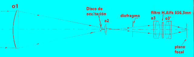

depende mucho del tipo de filtro
si son los mas complejos, de varias capas, tipo interferométrico, para filtrar al final solo una banda estrecha,  si van a depender del "ángulo de ataque",
si es así perderán efectividad, ... si se construyen capas complementarias para dejar pasar 1 Å en H-alpha por ejemplo con un passband y otro de corte combinados, .. una focal corta le harán perder su propiedad.
aunque es otra cosa, mirad el coronógrafo de Lyot, como ha de "paralelizar" los rayos
