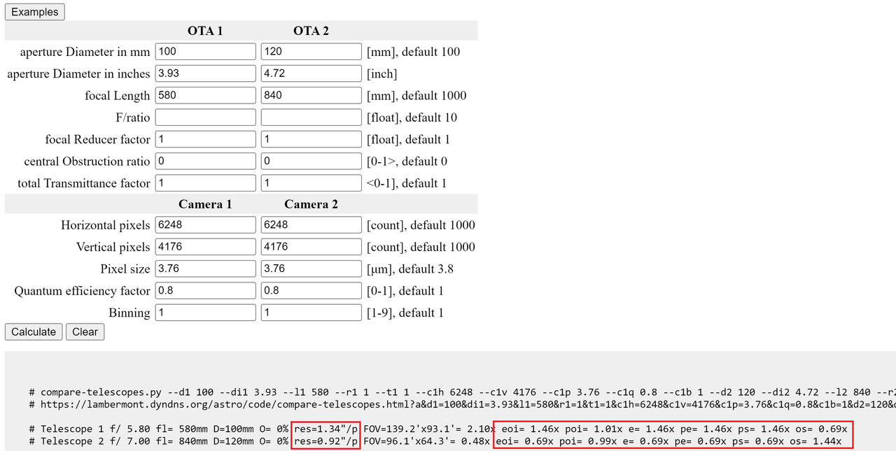

En la primera gráfica se comparan ambos equipos a focal nativa  -sin reductor-. De los resultados obtenidos destacaría los siguientes:
1. La resolución -res- del TS 100 es mucho más asumible que la del Esprit 120: 1.34” frente a 0.92”.
2. La irradiancia de objetos extendida -eoi- o flujo radiante (potencia) recibido por el sensor por unidad de área es muy superior en el TS 100 que en el Esprit 120 : 1.46x frente a 0.69x. Si no he hecho mal el cálculo, el TS duplica por 2.1 el flujo de energía recibido por el Esprit 120.
3. Sin embargo, en la irradiancia de objeto puntual -poi- prácticamente es la misma: 1.01x frente a 0.99x. ¿Esto implica que a la hora de capturar objetos más puntuales como las estrellas ambos equipos son igual de potentes?
4. El poder de captación por pixel  -pe- vuelve a ser muy superior en el TS 100: 1.46x frente a 0.69. El valor nos indica que la captación del TS es 2.1 superior al Esprit.
5. Finalmente, en la señal de objeto -os- el valor se invierte de manera dramática: el TS tiene un valor de 0.69x frente a 1.44 x. Este último valor no logró desentrañar su resultado.

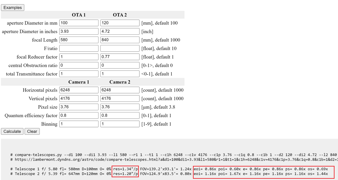

En la segunda gráfica se comparan el TS 100 con el Esprit 120 con el reductor 0.77x. Los nuevos valores obtenidos son estos:
1. La resolución -res- del TS 100 con el reductor para el Esprit iguala notablemente los valores: 1.34” frente a 1.20”.
2. La irradiancia de objetos extendida -eoi- o flujo radiante (potencia) recibido por el sensor por unidad de área es mayor en el Esprit que en el TS 100: 0.86x frente a 1.16x. Si no he hecho mal el cálculo, el Esprit recibe un 34 % más de flujo radiante.
3. Además, en la irradiancia de objeto puntual -poi- la ventaja del Esprit es más que notable: 1.67x  en el Esprit frente a 0.6x en el TS. El flujo radiante que recibe el sensor multiplica por 2.5 su valor en el Esprit respecto al TS.
4. El poder de captación por pixel  -pe- se vuelve a igualar notablemente: 0.86x en el TS y 1.16x en el Esprit.
5. Finalmente, en la señal de objeto -os- el valor se invierte de manera dramática: el Esprit tiene un valor de 1.67x frente a 0.6x. No logro valorar objetivamente este parámetro.

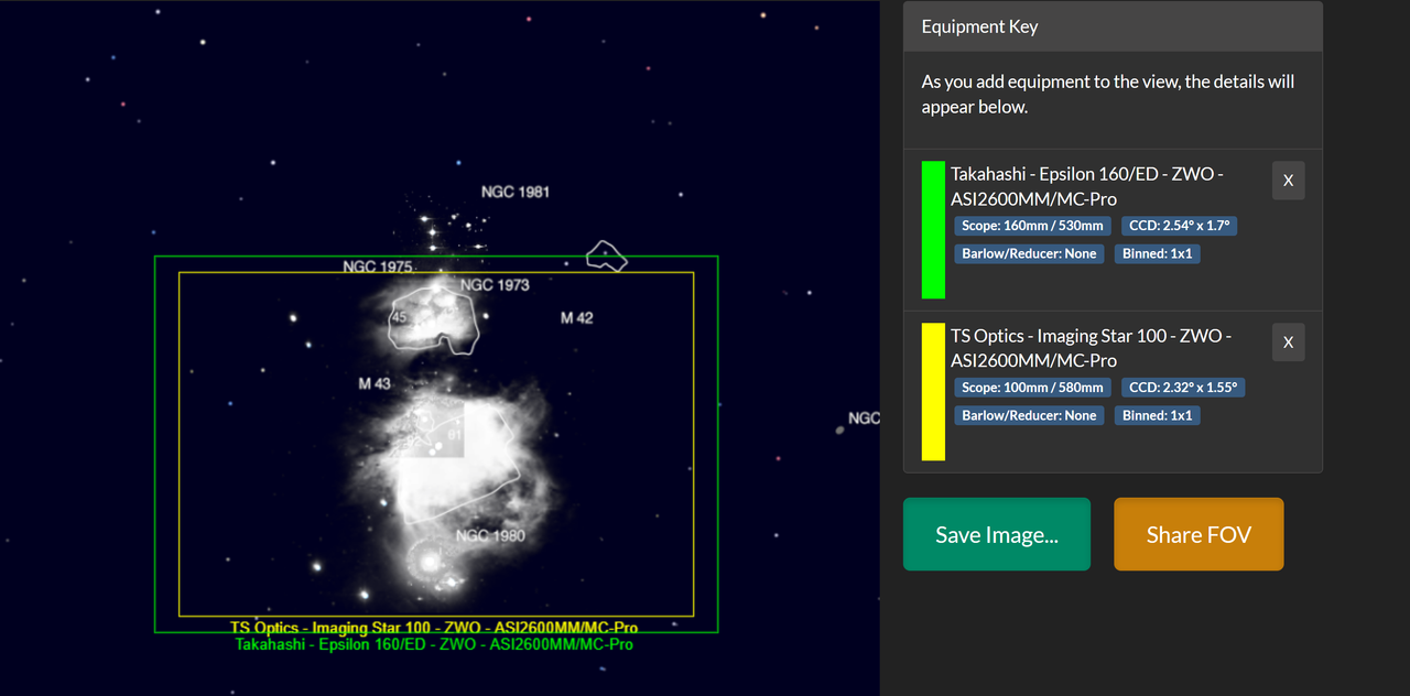

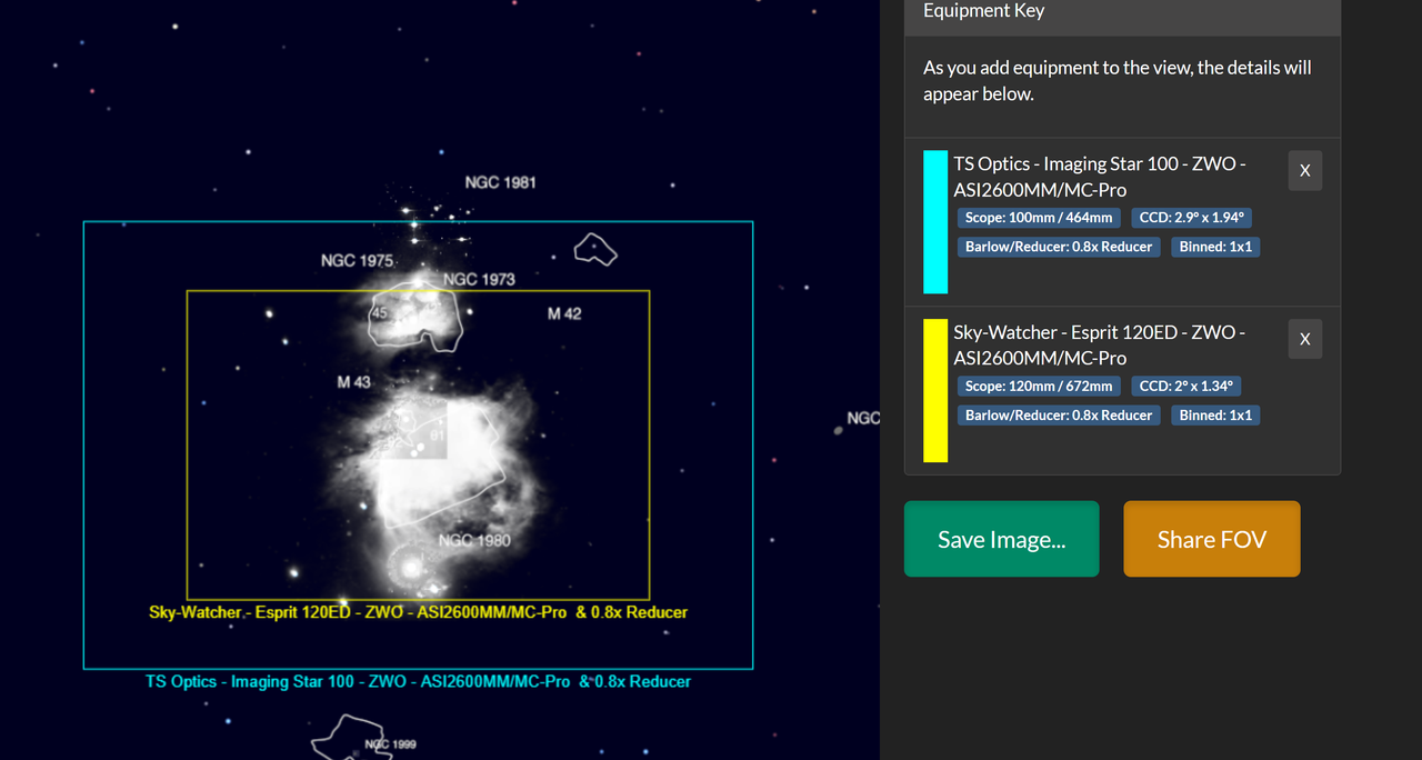

Adjunto una captura con la comparativa de imágenes con la nebulosa de Orión. No permite el reductor  0.77x ya que solo puede ponderar el reductor a 0.8.

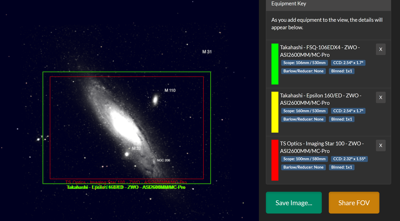

Como bien dices, a pesar del incremento de apertura la variación en el resultado final de la imagen no es muy notable. Si a eso le añadimos el peso extra sobre la montura, las cosas comienzan a complicarse. El tema de los S/C casi lo tenía casi desechado -en mi zona de observación la humedad ambiental suele ser muy alta- y el seeing aunque no es malo exige más calidad con estos tipos de equipos. En el caso de que fuera a por ese tipo de equipos una opción sería un Newton tipo Taka Epsilon 160 o 180 -este último es demasiado pesado ya que está en el rango del Esprit 120- de la nueva serie rediseñados para las cámaras digitales hace algunos años. Si comparamos las cifras del Epsilon 160 con el TS 100 Q, el Taka arrasa en la mayoría de parámetros al TS Optics:
Debo aclarar que el equipo estaría siempre fijo en el observatorio, nada de salidas al campo por lo que la colimación no sería un problema dramático.
Comparando los parámetros, la resolución final es prácticamente la misma aunque pero la ventaja del Epsilon es la velocidad a la hora de tomar imágenes.
Algo que me llama especialmente la atención es que el campo final con el Epsilon 160 y el Taka 106  es exactamente el mismo con el matiz de la relación focal del  Epsilon.

Hay que matizar eso un poco. La diferencia en diámetro no solo implica mayor velocidad si no también mayor resolución teórica. ¿Que quiere decir eso? Como tu mismo has comprobado cualquier sistema óptico que tenga la misma distancia focal crea en su foco una imagen de exactamente el mismo tamaño. Es por eso que ambos telescopios trabajando a 530 mm de focal tienen el mismo campo aparente.
Sin embargo hay dos diferencias. La primera es que la imagen es mas luminosa en el de 16 cm que en el de 10, es normal. La segunda es que la imagen del telescopio de 16 cm de diámetro será además de mas brillante mas nítida, contrastada. Esas propiedades van vinculadas a la relacion focal mientras que la distancia focal hace imágenes del mismo tamaño sin importar cuan grande sea la lente y/o espejos que formen la imagen. Siempre teniendo en cuenta claro esta, el seeing que impone una barrera real a cualquier situación teórica.
Como botón de muestra... un telescopio con 1 cm de diámetro y 530 mm de focal creará una imagen del mismo tamaño que los otros dos pero será absolutamente mucho mas oscura y difusa que cualquiera de ellos.
