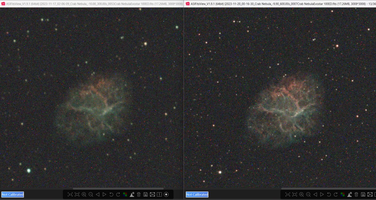

Tal vez esta imagen ayude un poco a aclarar esta cuestión. Se trata de una comparativa entre dos intentos de captura de un objeto pequeño de cielo profundo como es Messier 1, la nebulosa del cangrejo en condiciones de seeing normales frente a condiciones de seeing excepcionales.
Hay que tener presente que son tomas hechas con una focal de 900 mm, focal que ya se consideraría grande en la mayoría de los casos. Esa focal en conjunto con la cámara de chip IMX533 da una resolución por pixel de 0.88 segundos de arco que es ya importante pero en absoluto extrema. Vamos a obviar en este caso la importancia de la calidad de la montura y vamos a dar por supuesto que el seguimiento-guiado es lo bastante bueno para el caso ya que ambas imágenes están bien guiadas en este ejemplo.
Aquí está la imagen:
comparativa de tomas de Messier-1
¿Que podemos observar? Si os fijáis en las cabeceras de ambas imágenes la de la izquierda esta hecha con una exposición de  300 segundos para intentar paliar el efecto del mal seeing usando tomas mas cortas con la esperanza -fallida- de intentar sacar detalles finos sorteando el mal seeing. La de la derecha, hecha unos días después con un seeing mucho mejor esta tirada a 600 segundos de exposición y sin embargo el nivel de detalle en la nebulosa es muy superior. Ambas están estiradas automáticamente y por ello ambas parecen tener un brillo similar, pero no prestéis atención al brillo si no al nivel de detalles y sus diferencias entre ambas. Poned atención en las estrellas y en como de distintas se ven en ambas imágenes. Y recordad que ambas están enfocadas automáticamente al punto de mejor enfoque posible.
Lo que nos indica esto es algo que los guiris suelen expresar como shit in --> shit out. Por decirlo de un modo mas elegante podemos afirmar que de lo que se come se cría o que se siega lo que se siembra. Y es que si las capturas que hacemos son de baja calidad por el motivo que sea -como el seeing- no será posible sacar imágenes buenas, definidas.
¿Pero cuál es el punto aquí? La cuestión es que a lo largo de las noches despejadas que suelo disfrutar cada año mas o menos el 60% suelen contar con un seeing del tipo de la izquierda. El otro 30% suele ser incluso peor y solo el 10% o menos es del tipo de la imagen de la derecha.
Ahora imaginad que usáis focales de 1500 o incluso 2.000 y/o resoluciones de 0.50 segundos o menos. ¿Cuantas noches podréis aprovechar? Y eso sin tener en cuenta la dificultad añadida que implica guiar a esas focales y lidiar con las ráfagas de brisa o incluso las vibraciones mas leves del entorno.
No quiero decir con esto que no sea factible hacer astrofotografia de cielo profundo de alta ampliación. Se hace y en astrobin o telescopius hay muchos ejemplos, pero es el peor modo de iniciarse. Es como intentar aprender a conducir desde cero empezando con un Formula 1. Si eres de los que intenta hacerlo así y quieres probar... adelante. Pero debes saber que tus dificultades serán muy superiores y el desánimo tal vez te haga abandonar mientras que si hubieras intentado hacerlo con un equipo sencillo podrías haber disfrutado tanto que aprenderías lo mismo pero divirtiéndote por el camino en vez de ir venciendo frustraciones.
Un servidor tiene tubos de focales medias como este y cortas por lo que cuando ve una noche de seeing promedio suele sacar el tubo de corta focal pues sabe que los resultados seran mejores que los del tubo de focal mas larga. Esas tomas de M1 de la izquierda fueron todas a la basura.  Indeciso Fallo mío.

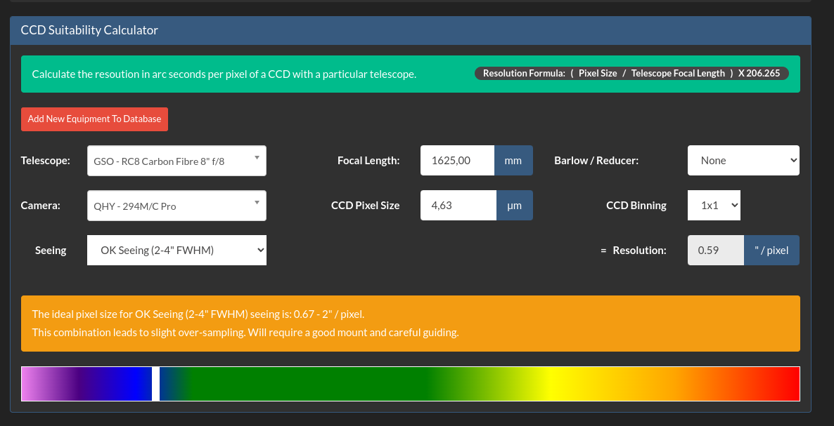

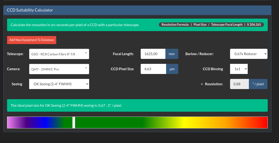

Madaleno, aprovecho vuestros conocimientos y dime si me equivoco. En mi caso concreto, salgo al monte a hacer foto, según la climatología, tengo ya unos sitios típicos. En su momento me decidí por esta configuración, ya que el 80% de las noches el FWMH de las imágenes que tomo esta por <4. Suele rondar 3.
He notado enormes diferencias en la calidad de las capturas dependiendo del guiado., puesta en estación, etc.
Si usara un reductor ( lo tengo x0.67) la resolución bajaría, teóricamente, ¿obtendría mejores detalles con el mismo seing?
« respuesta #18 : Jue, 23 Nov 2023, 11:05 UTC »
Teredur, yo te aconsejo que hagas una prueba con o sin reductor, la misma noche haz una tanda a bin1 y otra a bin2 y compruebes la diferencia. Con bin2 la resolución baja a la mitad y al hacerlo en la misma noche puedes ver los resultados fácilmente.
« respuesta #19 : Jue, 23 Nov 2023, 11:09 UTC »

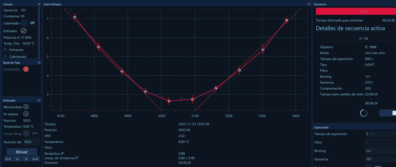

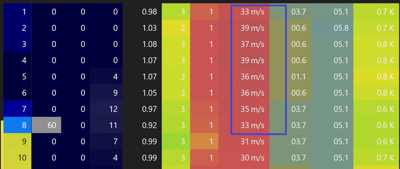

Buenas tardes.
Pongo un ejemplo práctico de la influencia del seeing y el Jet Stream en las imágenes.
Mi equipo habitual es un TS 100 Q con una focal de 580 mm y una apertura de 100 mm lo que me da una resolución de 1.34 arc/sec.
El martes comencé a realizar tomas de la nebulosa IC 1848 con un filtro dual band de banda estrella de Optolon. En esa jornada el seeing en Meteoblue daba un valor de 1.4  arc/sec y pude realizar 18 tomas de 600 segundos sin ningún error destacable. Sin embargo, ayer lo volví a intentar con un seeing aparentemente mejor 0.98 arc/sec pero el Jet Stream era salvaje: más de 30 m/s. El resultado es que no pude realizar ninguna toma de imágenes ya que el guiado era lamentable con todas las ratios de captura de imágenes -1.5, 2, 2.5, 3 y 3.5 segundos-. Afortunadamente no es frecuente por esta zona. Es la segunda vez en dos años que tengo que tomar darks en vez de lights ya que el cielo estaba imposible.

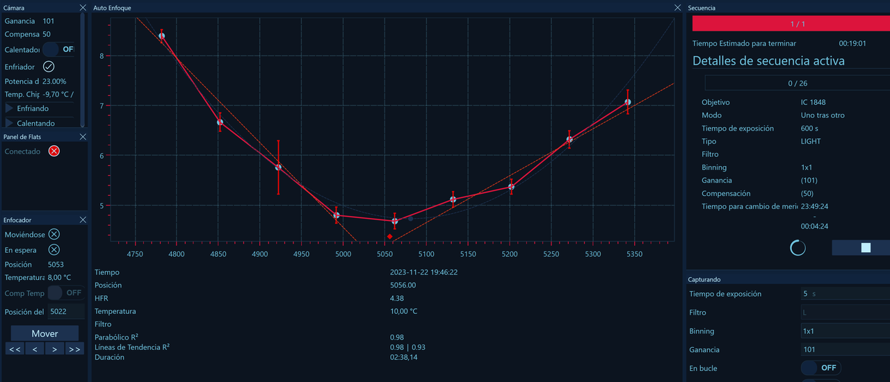

Para ver con claridad el impacto del seeing se pueden comparar dos curvas de enfoque con 24 horas de diferencia.
Ayer el seeing era terrible y la curva de enfoque lo dice todo:
Hoy a la misma hora con los mismos parámetros la gráfica es totalmente distinta:
