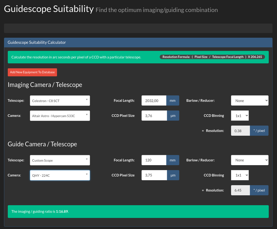

« respuesta #5 : Mié, 20 Dic 2023, 08:13 UTC »
Un momento.
Si he trasladado bien los datos a astronomy.tools, fijaros en los valores no los modelos exactos:
Tu resolución para el tubo principal es de 0,38"/pixel. Hay que hilar muy, muy fino para trabajar a esas resoluciones.
En cambio tu resolución para el tubo guía es de 6.45"/pixel.
Aunque phd2 se puede leer que admite  trabajar con resoluciones de 10:1, en muchos sitios también se lee que no recomendable pasar de 4:1.
El tema es que cuando te pases a OAG esos RMS de 0,4..0,9. Seguramente no permanecerán así.
Si entiendo bien con esa relación principal/guia/ esa desviación máxima de 1" se puede traducir en el tubo principal en casi 6 pixeles. Este es el motivo por el que tus estrellas pueden ser algo gruesas.
