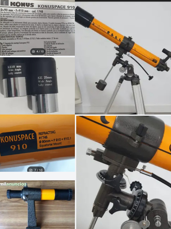

Estoy pensando en comprar un Konus Konuspace 910 que no es el primero que veo en Wallapop. Es un cacharro bastante grande y parece que está bien, pero antes de lanzarme a la piscina, quería saber si alguno de vosotros ha tenido algún problemo con este modelo.
Y ya que es de segunda mano, ¿qué debería preguntar o mirar para asegurarme de que está en condiciones y no le falta nada? ¿Hay alguna pieza o característica que debería revisar en especial?
Cualquier consejo o sugerencia será bien recibido. ¡Gracias, peña!

cuál es? el refractor acromático 90mm 910mm f.10.1 ??
veo alguna foto, en milanuncios, con oculares Kellner que son 1.25" ?? KE10 KE25
( modifico título pues había un error )
en eso puede estar bien, el resto, pues la montura es tipo eq2 , es insuficiente para darle soporte a ese tubo, si es que quieres que rinda ...
en realidad (es que no hay mucha información), se parece al caso del SkyWatcher 90/900 , si es que lleva portaoculares de 31.25mm de diámetro (creo que si por las fotos , PERO OJO ASEGURATE o será demasiado obsoleto, con muchos problemas para encontrar oculares de calidad.
Por lo tanto ... Es Descompensado ! Y està el tema de que va el tubo con anilla y atornillado, No con cola de milano!
sinceramente, iría con cuidado, solo el tubo "podría" valer la pena, pero a costa de tener ya donde ponerlo. Si es para Primer Telescopio lo olvidaría ya !

Yo he visto dos en wallapop. Uno a 200 y otro a 300 €. A ese precio ni de broma. Van con ecuatorial EQ1 o EQ2 y para mi eso ya es motivo para descalificarlos. Por ese dinero te puedes hacer con un SW 90/900 en acimutal, nuevo y con dos años de garantía.
Hoy día las ópticas de los refractores son muy consistentes pues se tallan con robots. En aquella época había mas variedad y te podía tocar uno bueno o mediocre. También los recubrimientos de las ópticas actuales son mejores. Yo solo me plantearía un telescopio así por unos 50 €. Te puedes arriesgar y si te sale bueno ¡bingo!
Con los años y el tiempo guardados los telescopios pueden recibir pequeños golpes que causen descolimaciones, posibles desalineaciones del enfocador o simplemente hongos en el objetivo si el ambiente tiene algo de humedad que luego cuestan de quitar Etc. Pagar el precio de nuevo por uno de aquella época de gama de
entrada
no interesa.

si, visto así, es que no por quedarte el tubo por 50, es lotería, .. igual ni lo saben y faltan piezas, ... hoy en día por "aprovechar" ofertas no es.
y ojo a los oculares ! ... al final hay tantos factores que
