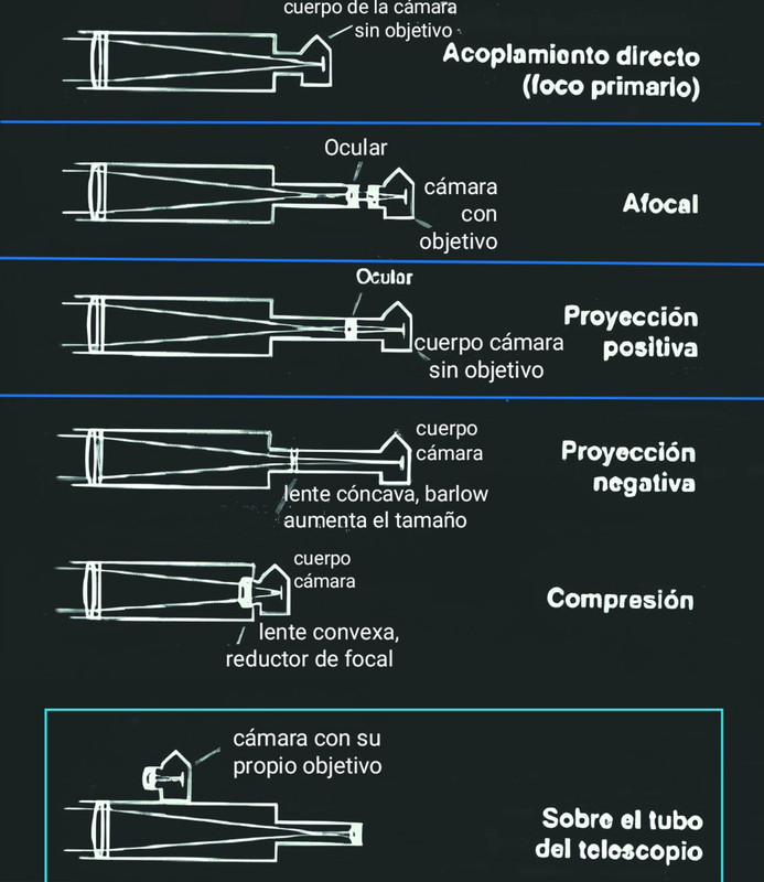

Imágenes / Esquemas
tipos de configuraciones ópticas para astrofotografía
Foco Primario (acoplamiento directo al objetivo de telescopio + cuerpo cámara SIN objetivo).
Afocal.  Objetivo de Telescopio + ocular + cámara CON objetivo
Proyección Ocular.  (proy. positiva) / Objetivo telescopio + ocular  y solo cuerpo de cámara SIN objetivo
Foco Primario (aum. / con proyección negativa),  objetivo telescopio + lente de Barlow + cuerpo de cámara /  aumenta tamaño imagen
Foco Primario (reducc. / con compresión),  objetivo telescopio + Reductor Focal + cuerpo de cámara /  disminuye la imagen
Piggyback
*: Por último dejo lo que es una técnica (no una configuración óptica):  y es poner la cámara en paralelo al tubo montado al telescopio, ... el tubo no es necesario, simplemente es por la facilidad de acople y seguimiento, normalmente de Grandes Campos.  ( en realidad la cámara montada a lomo, sería un foco primario en este caso)
