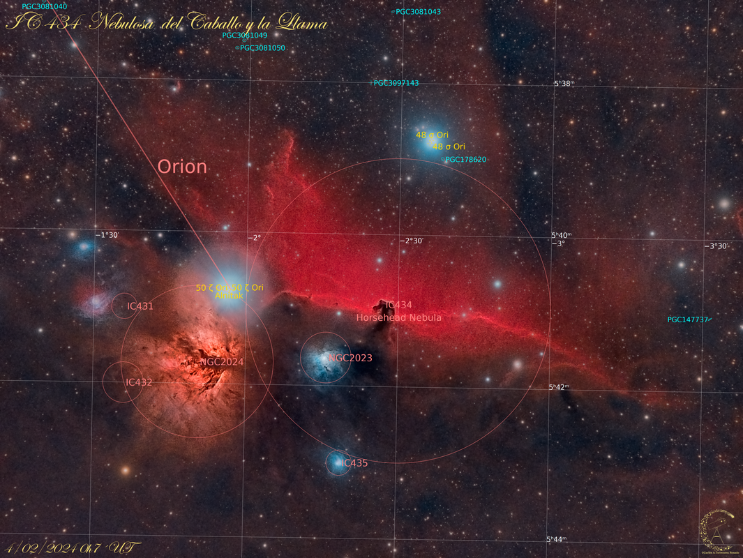

Durante este proceso de experimentación, descubrí una función interesante en el propio WBPP que permite realizar la resolución de placa durante el apilado de imágenes. Aunque inicialmente no utilicé esta función, mi curiosidad me llevó a explorar más a fondo la imagen. Realicé la resolución de placa, seguida del Image Solver y Annotate Image, y me sorprendió encontrar algunas galaxias pequeñas en la imagen. Este descubrimiento inesperado demuestra el potencial incluso de un telescopio pequeño como el SW 80/400.
