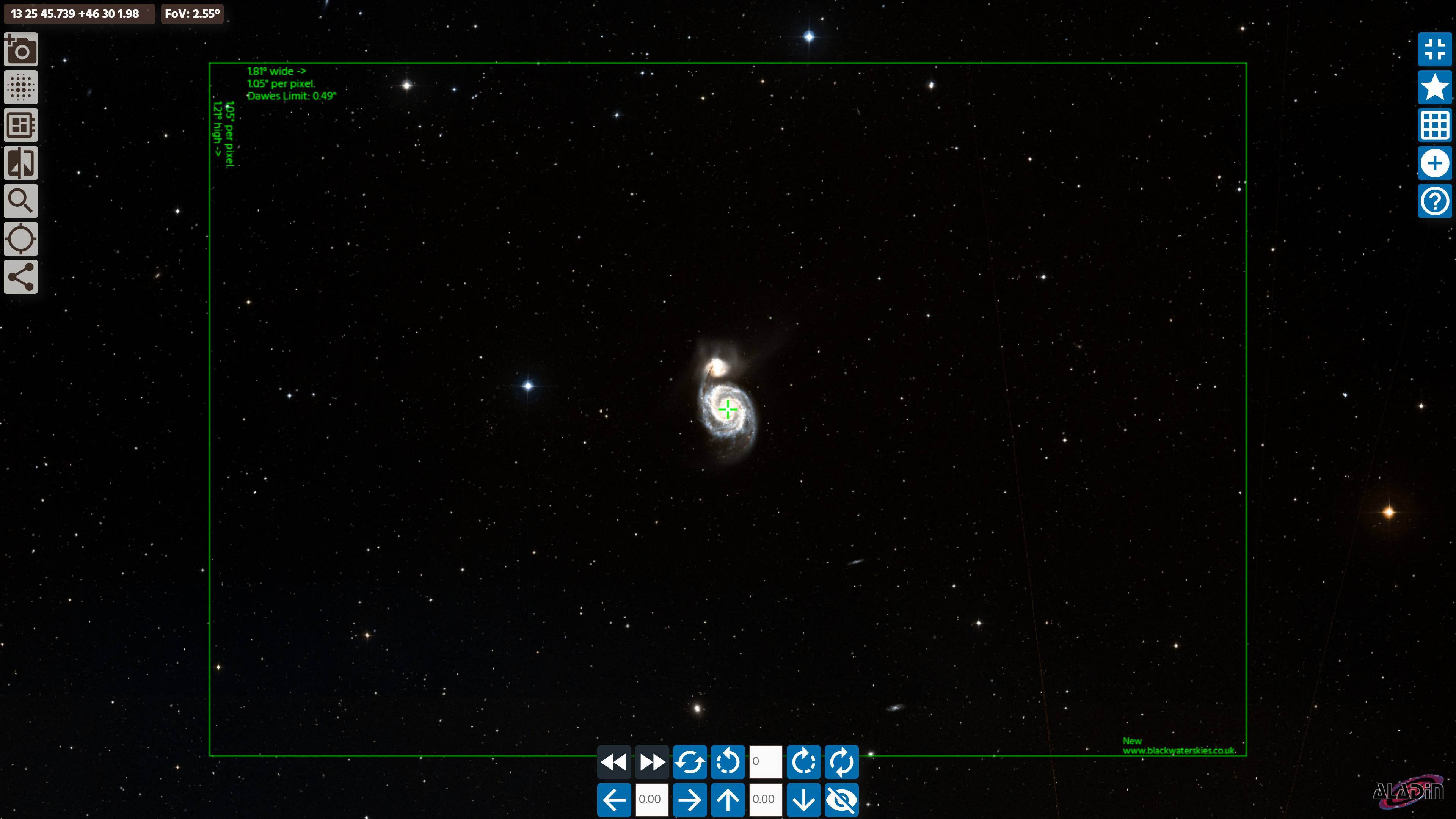

Ya que habéis iniciado el tema, ¿algún consejo sobre que OAG es el más adecuado para un C 9.25 con el reductor de focal de Celestron x0.63?

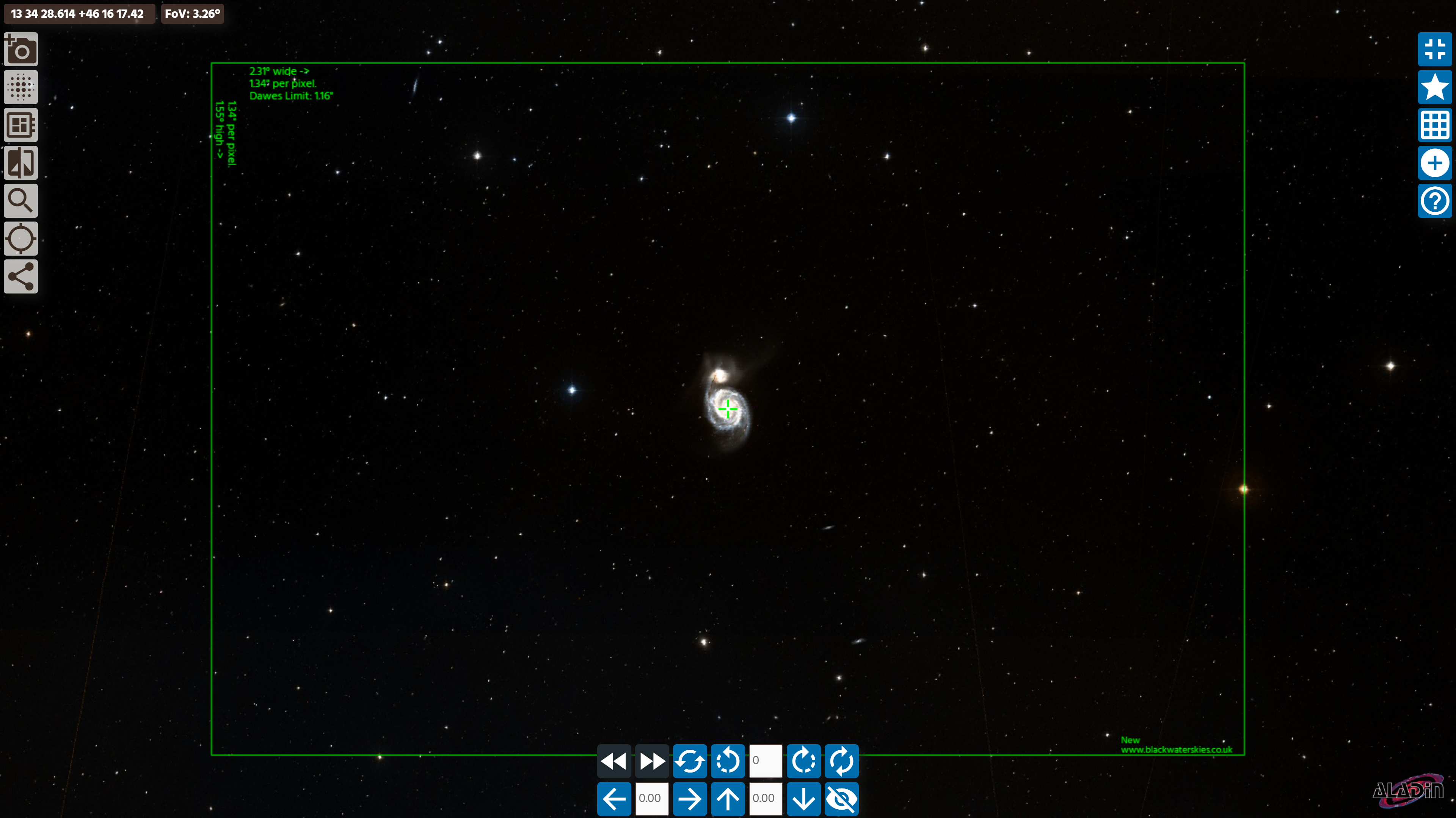

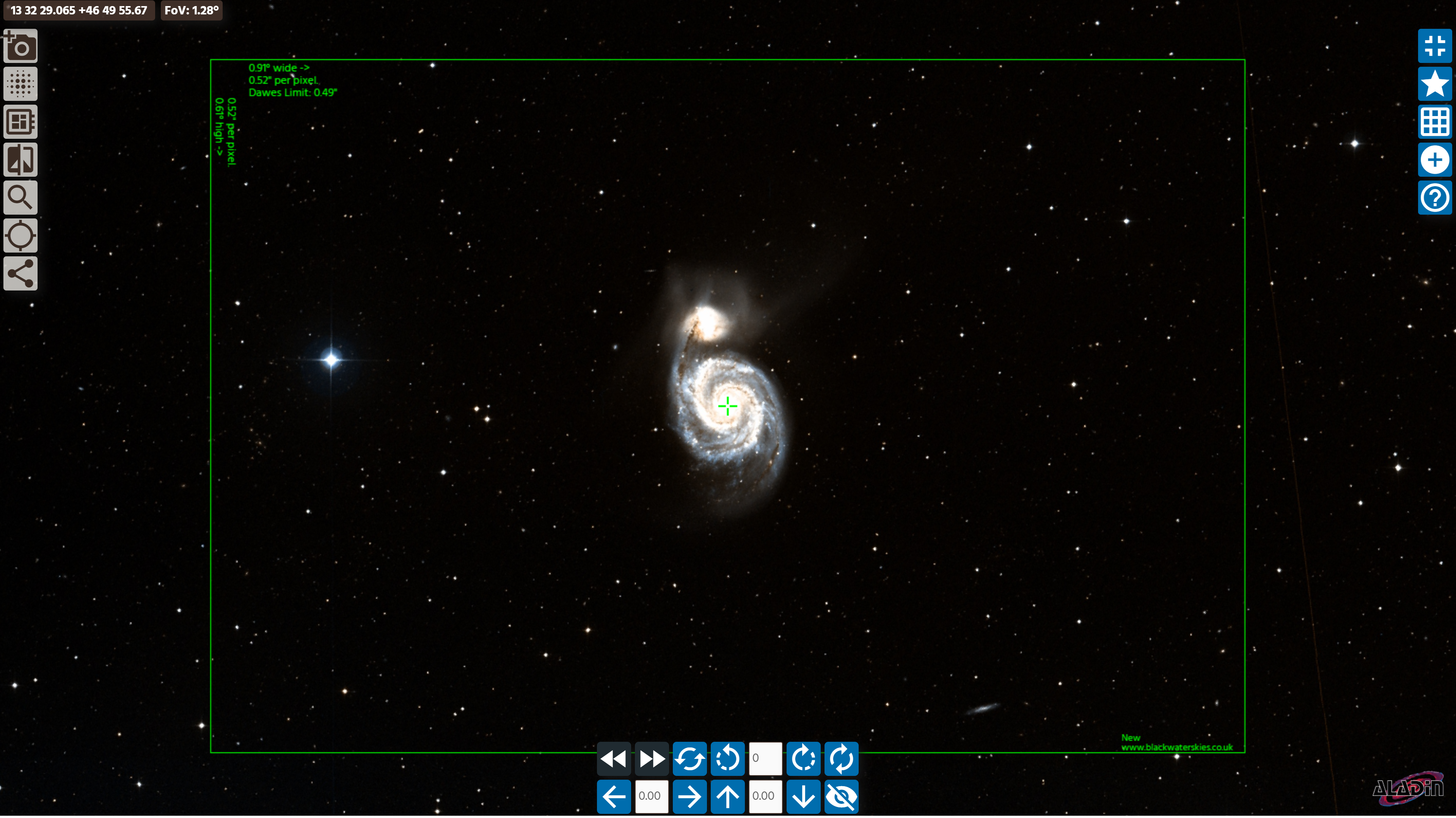

Ahora que empieza la temporada de galaxias -si el tiempo lo permite- me gustaría explorar la opción de cielo profundo con la focal reducida a 1481 mm. Había pensado en un tubo en paralelo pero creo que por encima de 1000 de focal se recomienda OAG. Cuento con que el guiado se complicará por la focal fundamentalmente y por el comportamiento térmico del SC.
Según los cálculos el equipo está justo en el límite de seguimiento de mi montura en una sesión habitual 0.52´´ por pixel. Viendo este hándicap he analizado la posibilidad de trabajar con bin x2 pero el factor de amplificación se reduce drásticamente por lo que se pierde el potencial teórico del tubo -al margen de todos los imponderables que suponen estos equipos para cielo profundo.
Imagen de m51 con reductor de focal x0.63:
Imagen del mismo objeto con reductor de focal x0.63 y bin x2:
Y esta es la imagen que obtendría con el refractor que habitualmente utilizo:
Cuento con que tendré que desechar parte de las imágenes capturadas por problemas con el seeing y el seguimiento de la montura, pero es el único telescopio que tengo con una focal destacada.
Gracias por vuestra atención.

No se que tamaño tiene el sensor y el pixel de tu camara, pero la idea es que el sensor y el espejo del OAG entren dento del
tamaño del cono de luz
que te de el reductor.
Yo por ejemplo nunca pude usar el OAG con mi 9,25 y el reductor Celestron f6,3, en cambio con el CCDT67 si que puedo, pero muy justito ya que si el espejo del OAG está muy hacia afuera las estrellas de guiado salen deformadas, y si el espejo está muy hacia adentro provoca una sombra del espejo en la imagen que da el CCD principal.

: Mié, 03 Abr 2024, 14:54 UTC »
Uso el OAG, aunque con los 1574mm de focal que tengo tambien se puede trabajar bien con tubo paralelo.
El OAG era mas imprescindible con los 2350mm de focal que usaba antes.
Te preguntaba lo del tamaño del sensor de la camara porque es importante saber si ese sensor va a caber dentro del cono de luz que te da el reductor, o va a ser demasiado grande. Piensa que el diseño del reductor de Celestron era de la epoca en que las CCDs eran diminutas en comparación con las actuales, con lo cual era sobrado para la epoca.
Lo mas probable es que con tu camara puedas trabajar con el reductor Celestron, pero con mucho viñetéo, aunque se puede corregir con flats, así que meter ahí un OAG se me antoja muy dificil.
Quizas puedas con el CCDt67 pero debes vigilar que el espejo del OAG no se "meta" demasiado adentro colocandose encima del sensor, con lo cual haría sombras o reflejos en un borde del sensor.
Justo mas arriba dejo una grafica y un comentario de Astro Physics sobre como calcular el cono de luz en función del factor de reducción de ese reductor. De los reductores de otras marcas he buscado información sobre como calcular su cono de luz, pero no son nada transparentes y dan información confusa, lo cual mosquéa un poco.
Ahora hablo de memoria ehh, pero me pareció leer por ahi que el cono del Celestron era de 23mm a 0,63, el del CCDT creo que era de 29mm a 0,67, y tu sensor tiene una diagonal de 28,3mm y el de la mia 22,5mm... En tu caso demasiado justo incluso para el CCDT.
Hay otros reductores que dan un cono mucho mas amplio, pero prepara el bolsillo para gastar de 1000€ en adelante, y por supuesto tu telescopio no serviría.
Te aconsejo tubo paralelo minimo de 400mm con camara de pixel pequeño. O sea, que la resolución de tu tren de guiado no sea inferior a la del principal.
